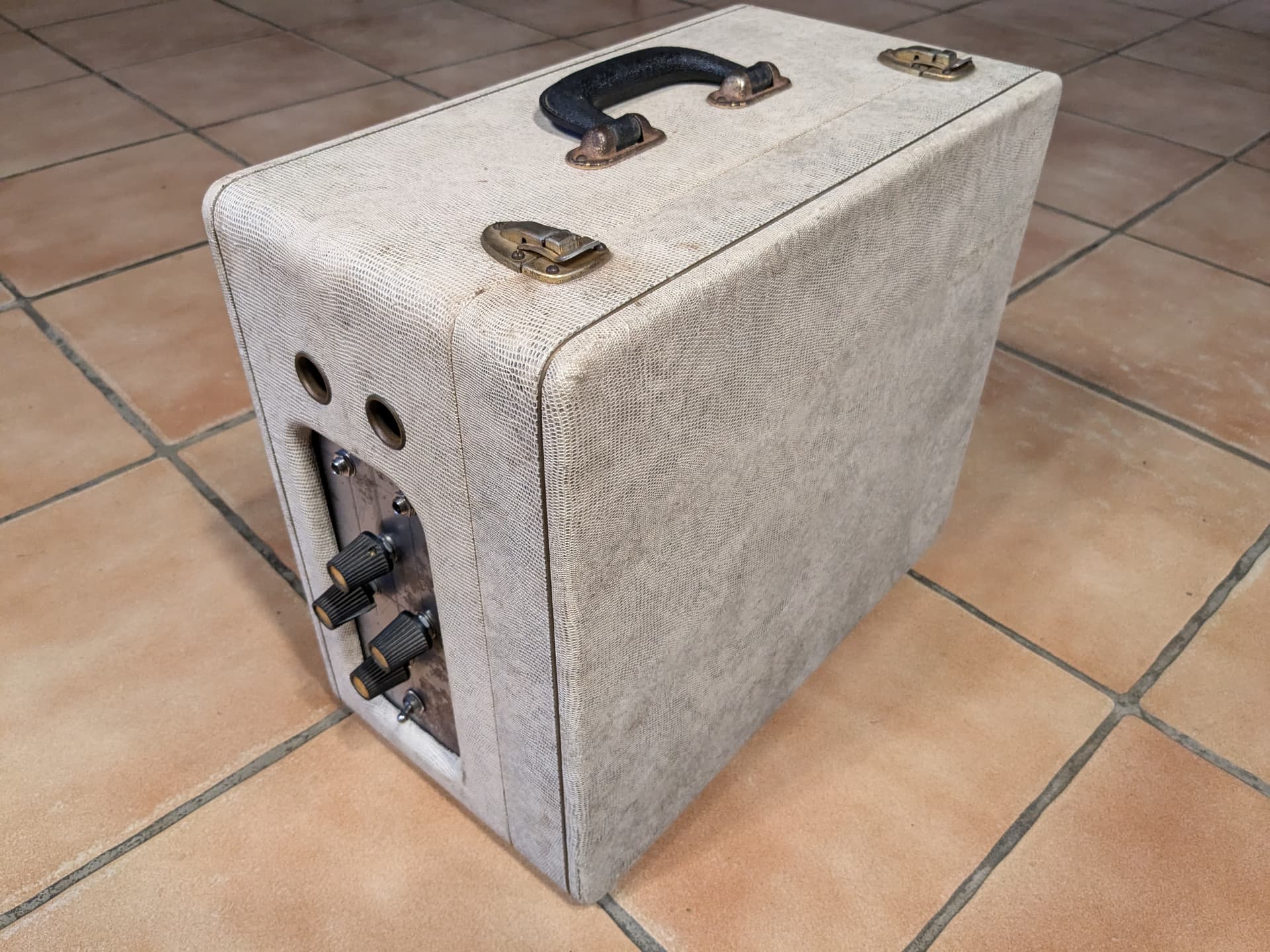

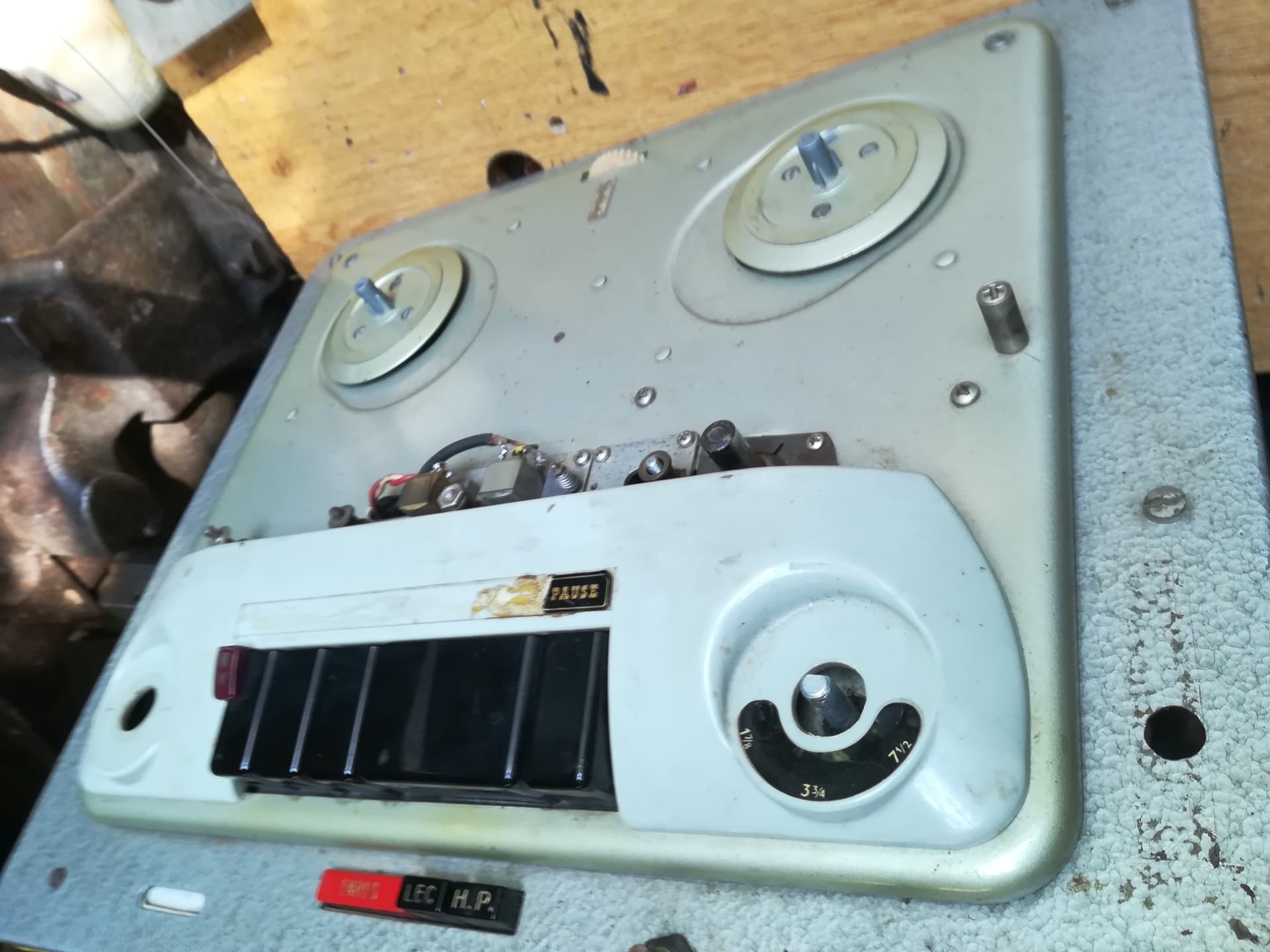

J’ai récupéré il y a quelques temps (années déjà ?) un magnétophone « Rhapsodie » datant d’octobre 1962 (!).
Il occupait donc cette très joli malle en peau de serpent avec couvercle, divers trous et grilles dorés.
Étant donné que ça prend de la place, qu’il pèse 15kg à cause de ses 3 moteurs chacun de la taille de mon poing, et que plus personne ne veut de ces pauvres appareils déglingués, j’essaie de lui donner une deuxième vie en en faisant un combo de guitare.

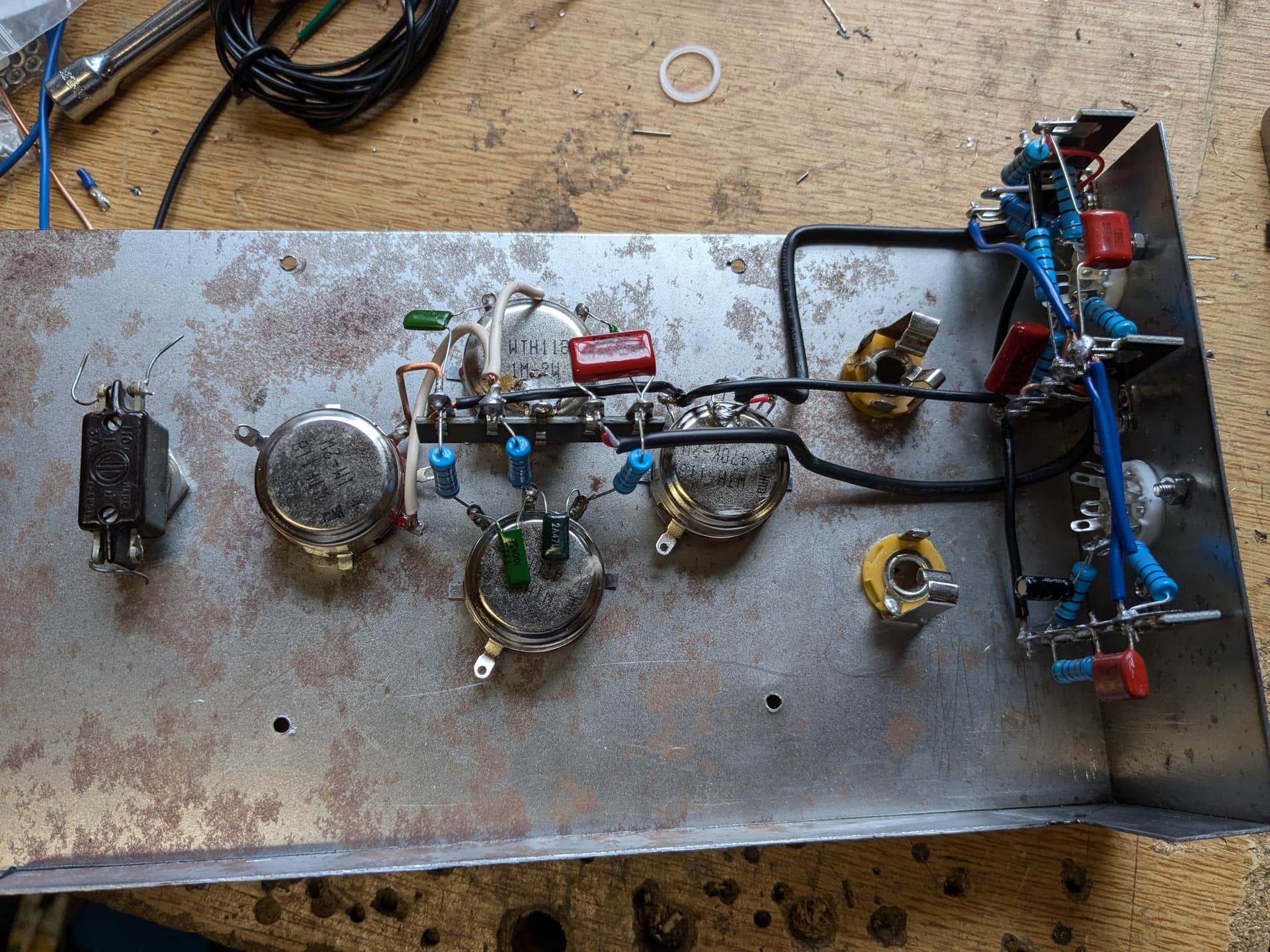

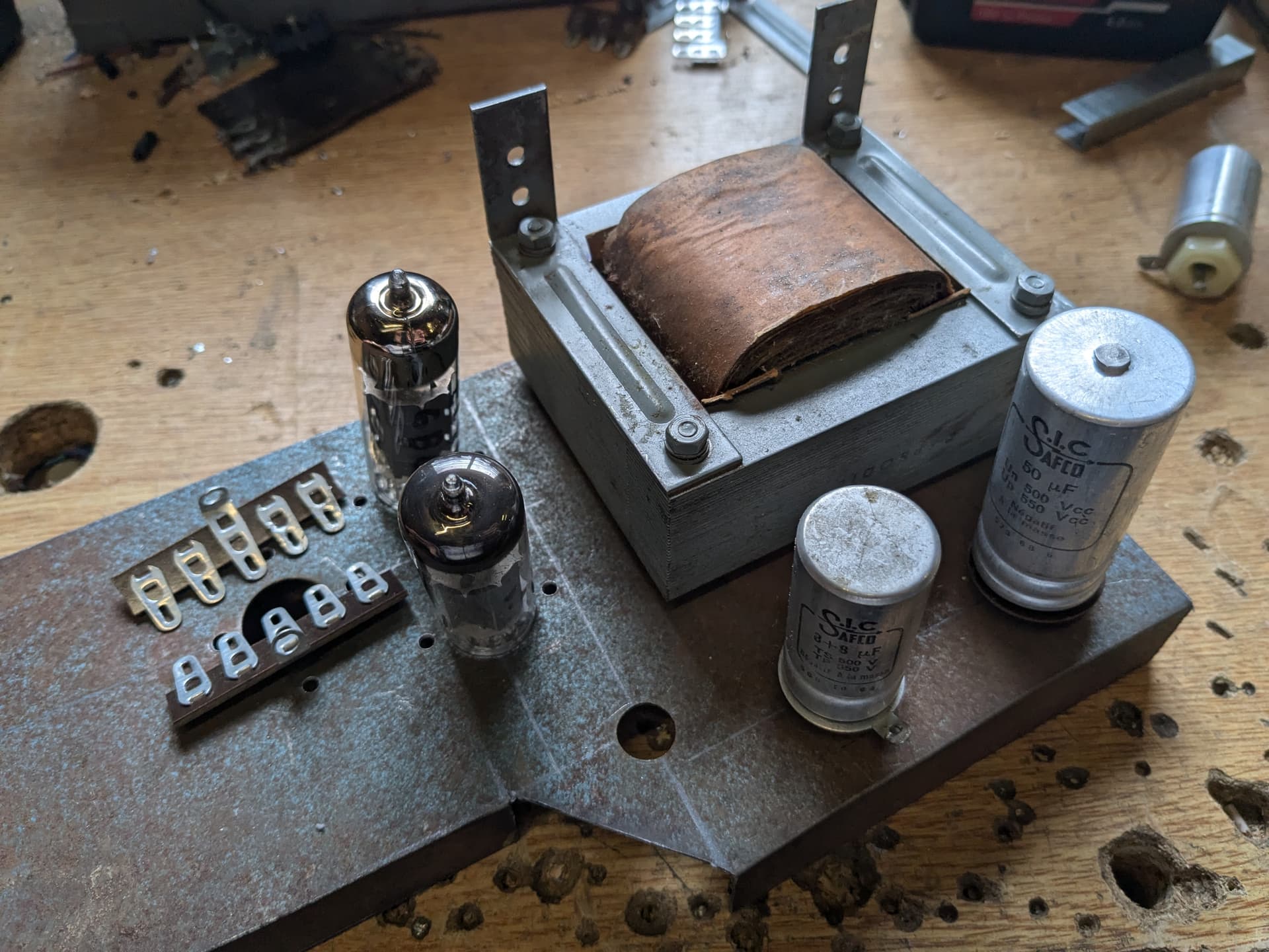

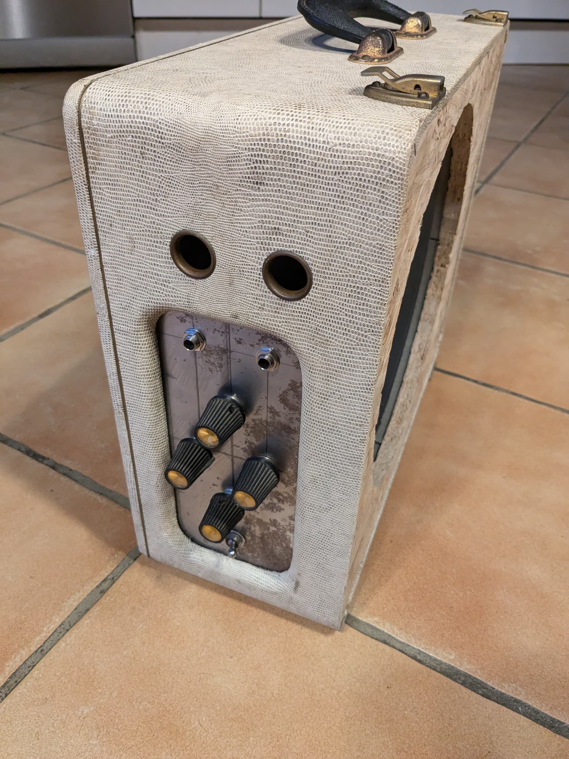

J’ai fait aujourd’hui le châssis. Sur l’un des deux emplacements de côté les contrôles entrées et interrupteur marche/arrêt:

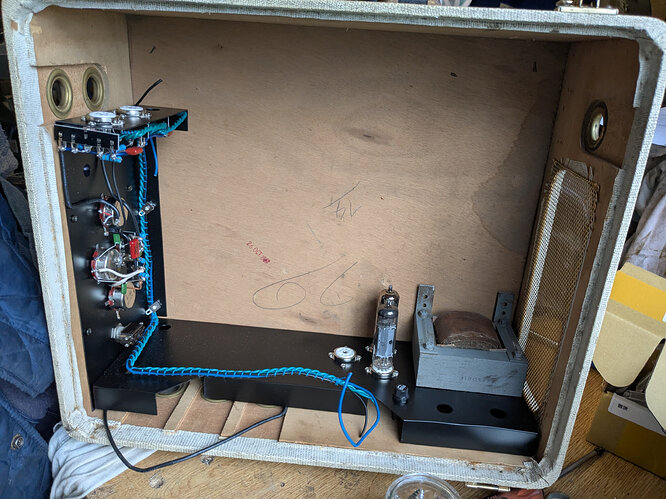

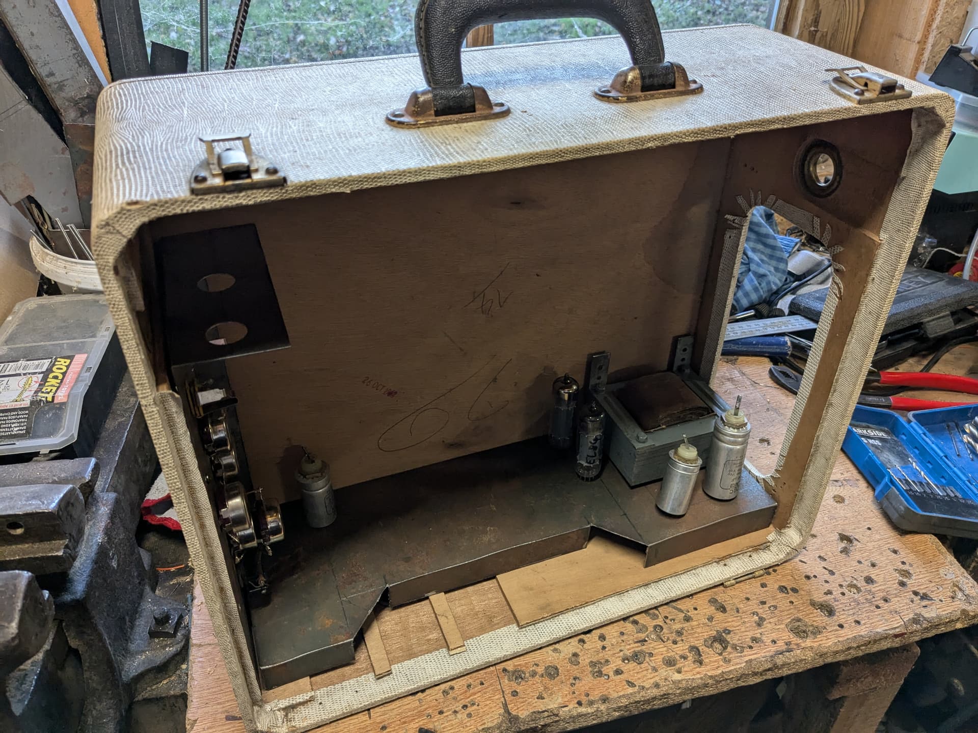

Et l’intérieur:
Le trou à droite sera fermé par la grille dorée d’origine.
On peut voir les EL84 et des condensateurs de filtrage vers le transfo d’alim. Dans l’espace vide au millieu le transfo de sortie (d’ailleurs j’en recherche un !) et l’inverseur de phase. Les 2 lampes de préampli seront perchées en haut à gauche, en espérant que ça ne vibre pas trop.
Puisque le haut parleur est énorme, j’ai fait quelques folies avec le châssis, mais tout rentre ! J’ai essayé de penser le châssis de manière pratique: alim loin du préampli et HP, et tubes proches d’une ventilation.
Bien sûr il faudra fixer solidement, peindre et enjoliver tout ça, là c’est juste un proto en tôle rouillée, mais je crois que ce montage a du potentiel. Qu’en dites vous ?

la platine ne serait pas une « Collaro » anglaise à trois moteurs ?
@F6FLC
Oui, je confirme que la platine magnétophone est bien une Collaro Studio à 3 moteurs qui avait été commercialisée à partir de 1960. C’était un modèle relativement moderne pour l’époque.

Il est quasi neuf, je l’ai aussi depuis quelques années. Un magnétophone Truvox (RB73 ou RB75 apparemment) 3 moteurs 3 têtes. Un poids lourd équipé d’un ampli et pré-ampli Magnetic France à tubes. Ici on est en stéréo. J’avais tenté un allumage, mais j’ai vite coupé après un bruit suspect. A l’époque (dans les années 60) il n’était pas rare de faire des associations de marques différentes. Des assemblages. Ici entre une marque anglaise et une marque française. D’ailleurs Magnetic France était une marque qui faisait des kits, donc une bonne expérience de la mise en coffret de ses productions. Ce magnétophone mériterait une remise en route. :slightly_smiling_face:

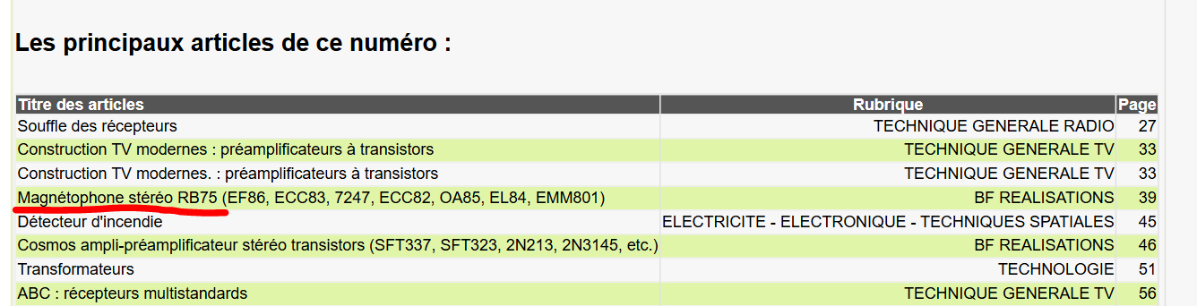

il faut trouver la revue en question
le HP du 15 fevrier 1963 N° 1060

J’ai encore la partie magnétophone qui est mono, les moteurs tournent sans bruit en faisant les bons branchements, malheureusement je n’ai plus le circuit, qui était déjà un peu amoché et que j’ai terminé de démonter.
Je voulais à l’origine le remettre en état et faire un module de délai à part, mais c’est très encombrant, pas conçu pour ça à la base, et je vise désormais une installation guitaristique stéréo.
Néanmoins, si quelqu’un veut la partie lecture, sans la caisse ni circuit donc, je lui donne en échange d’un bon MR. Il manque des boutons et elle n’est pas au mieux de sa forme, je l’ai récupéré ainsi.

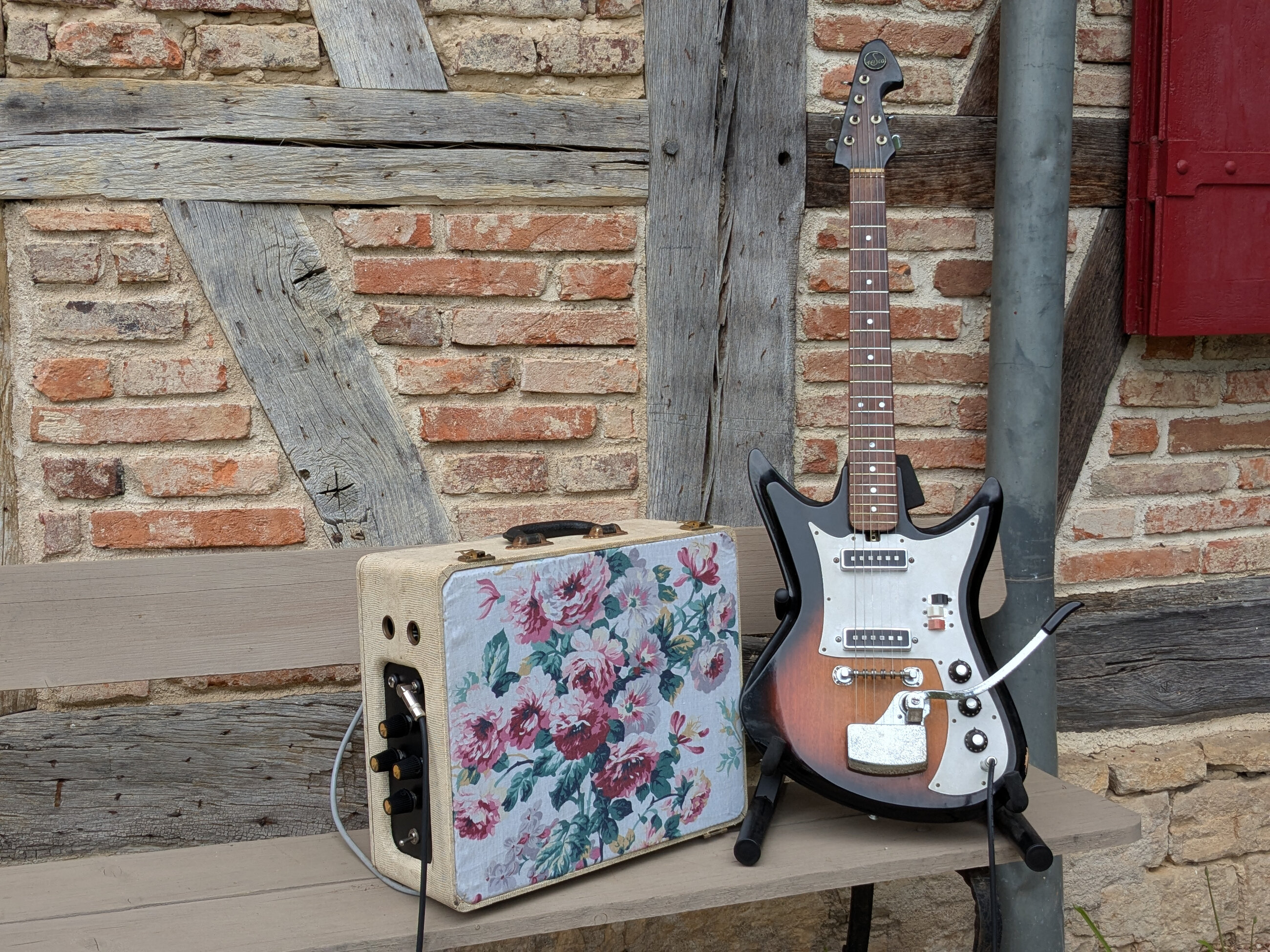

J’ai un peu avancé depuis la dernière fois.

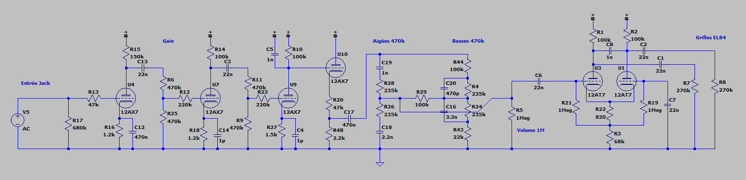

Déjà le schéma du préampli est posé. Il y aura bien entendu des modifications au fil de l’avancement. Je pars donc sur un ampli avec pas mal de gain, avec 2 voies son clair/distordu. L’interrupteur n’est pas placé sur le schéma mais sera fixé sur le potentiomètre de gain certainement.
Une ECC81 fera office d’inverseur de phase pour le push. Les autre tubes seront des ECC83.
J’ai commencé à réfléchir un peu à l’organisation du câblage « en l’air », mais mes notes sont assez peu lisible donc je garde pour moi !
Quelques trous ont été percés sur le châssis, pas plus d’avancement car il me manque du temps et des composants ! Barrette de câblage, supports de tube, supports de fusible,…
Ils sont commandés, j’attends donc.

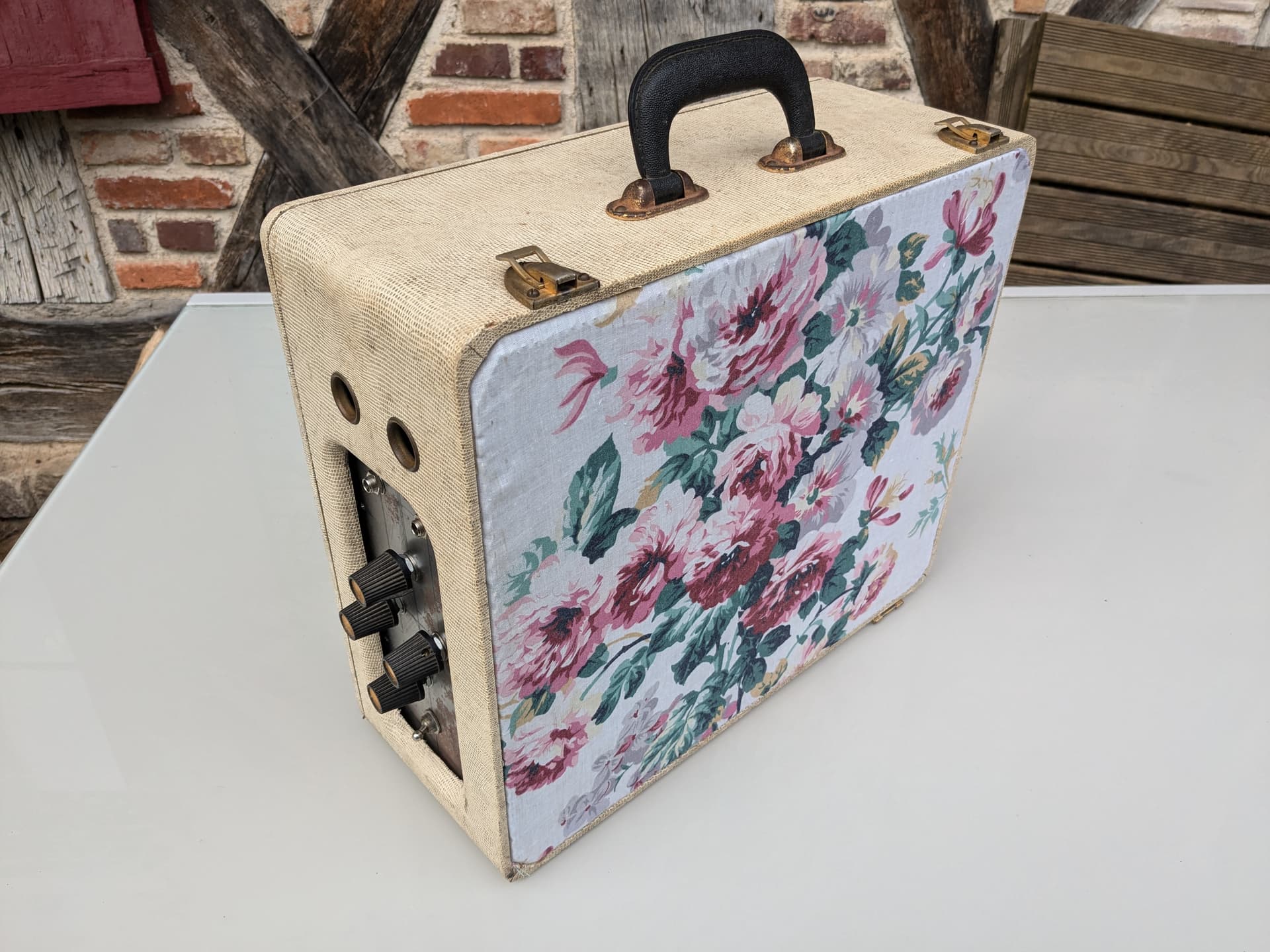

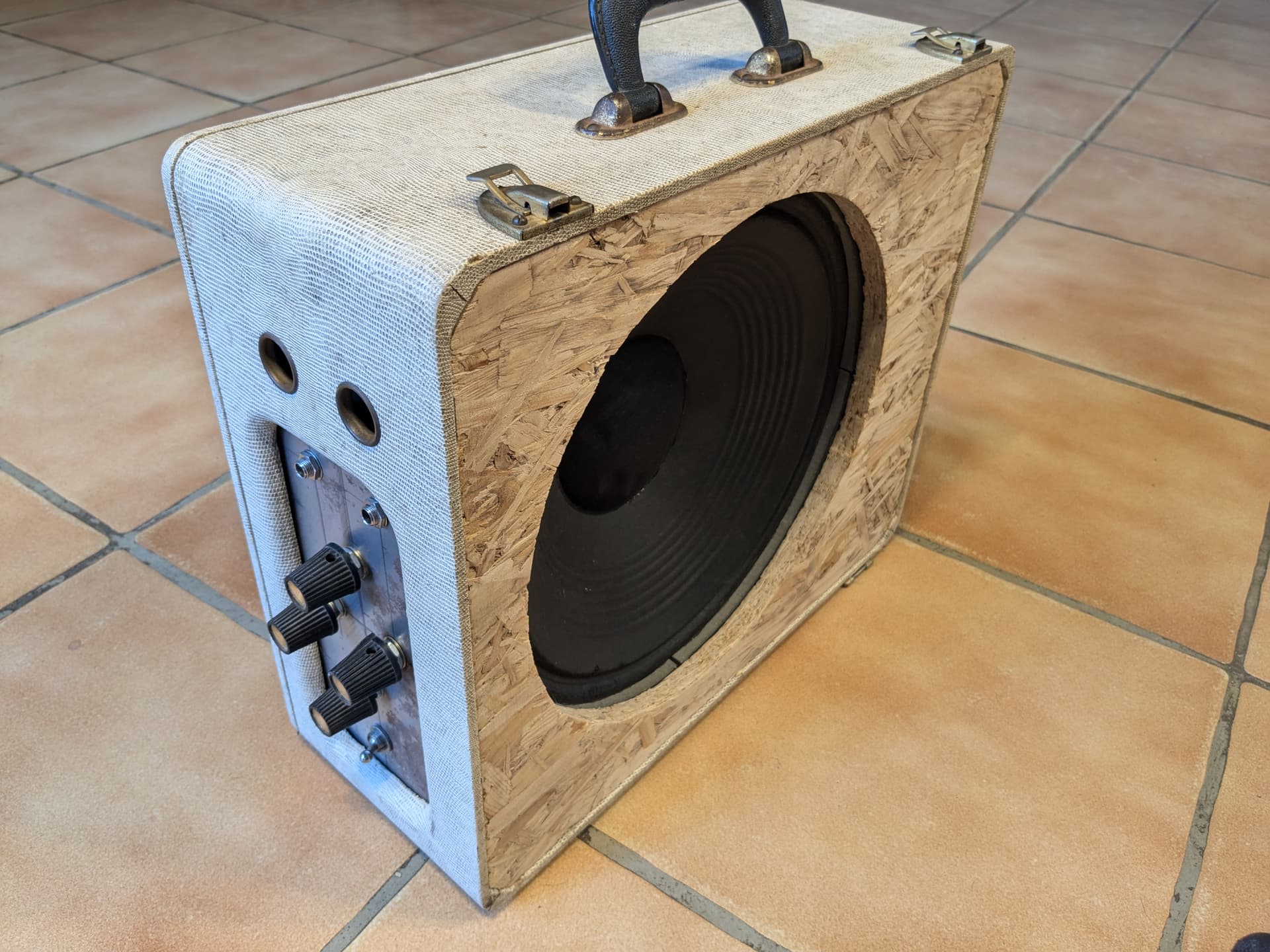

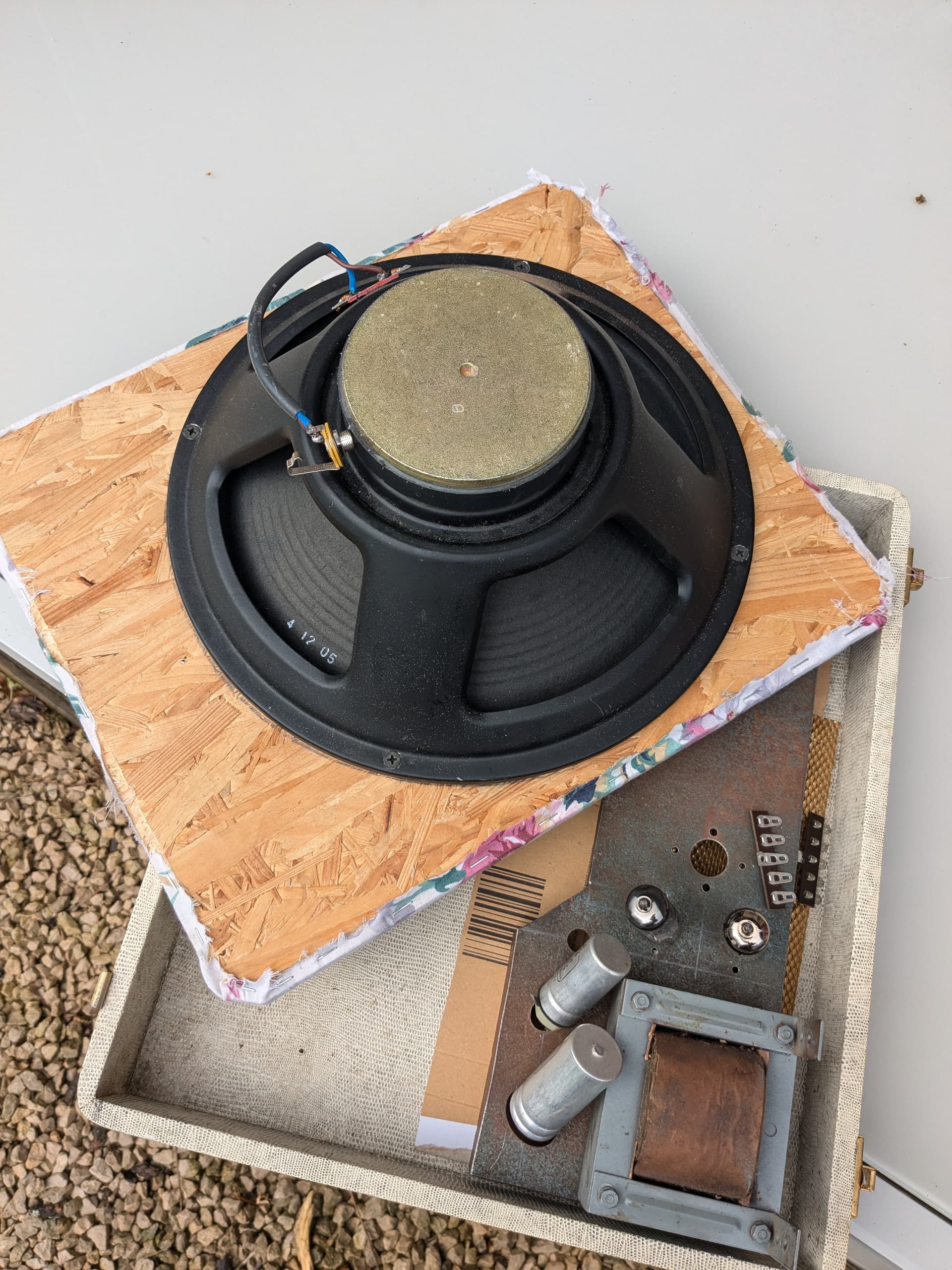

Concernant la caisse, j’ai fini la face avant.
J’ai peint l’avant en noir, puis placé une grille dessus. Je voulais à la base juste une grille dorée, malheureusement c’est un peu hors de mon budget chez les distributeurs habituels (>60€), donc j’ai mis une grille en acier à maille larges, et posé un tissu à fleur dessus. Il me fait penser à la finition « Mod Top » sur les américaines de la fin des années 60.
C’est clivant, mais j’aime bien :joy:
J’ai déjà fais ça sur un cabinet 4x12 et c’est assez amusant de faire du gros son à travers des fleurs comme ça a pu se faire dans les années 60-70 justement.
Je n’aurais bien mis que la grille mais déjà je me suis planté sur la découpe (comme toujours :roll_eyes:), et en plus je trouvais que ça n’était pas forcément heureux avec le gros haut-parleur.
Le tissu est agrafé, puis la face avant est emmanchée de force directement dans la boîte, ça tient surprenamment bien malgré le poids du HP.
Bon dimanche,
Arthur
Une face avant d’enceinte pas fixée à la caisse, et sans amortissement interne va vibrer et se déplacer, c’est inéluctable. Le son en sera forcément affecté, et pas dans le bon sens. Surtout avec du « gros son » et un aussi petit volume. Regardez comment sont conçus les amplis de guitare sérieux…
Mais ça n’est que mon avis…
Michel (F1GOC)
Faut-il que tout soit toujours sérieux ?
Même si ma phrase laisse entendre le contraire, il était dans tous les cas prévu de mettre des vis, l’idéal serait par devant en faisant 2 couches (une HP et une décor), donc je collerai certainement un contour de fixation en plus à l’intérieur. Ou sinon par l’extérieur mais ça sera visible, à voir

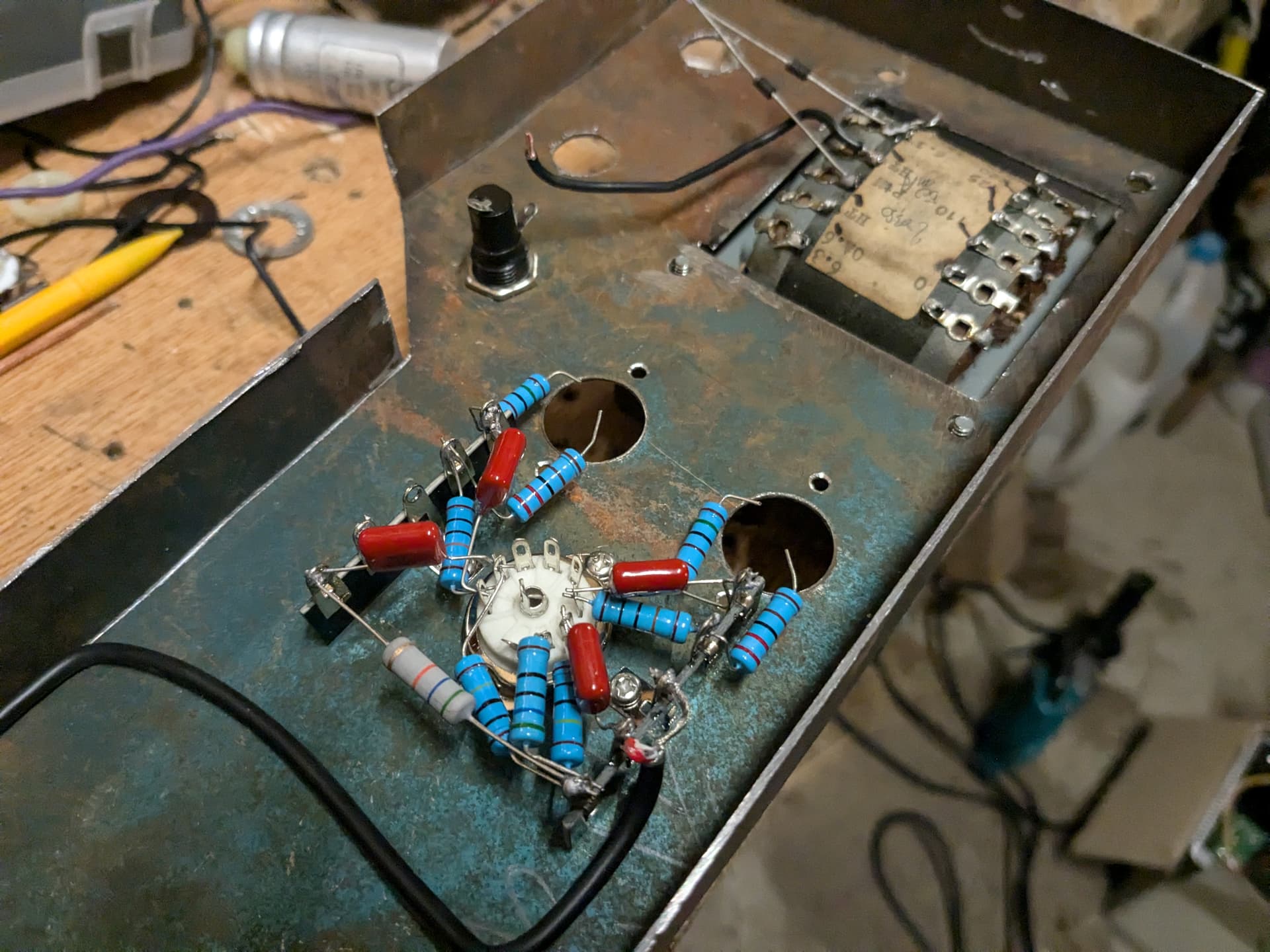

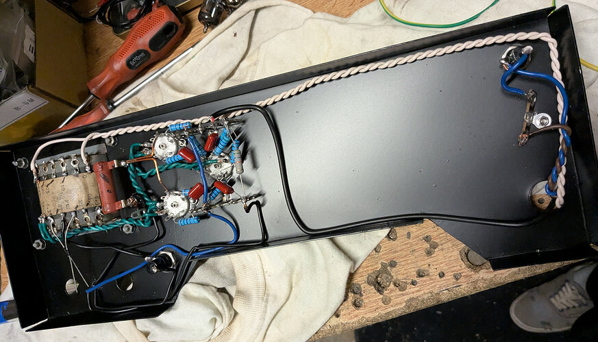

Suite de l’aventure, j’ai commencé le câblage en l’air.
Sur le châssis principal d’abord :
Puis sur le préampli:
Les composants ne sont pas soudés côté supports traversant le châssis: je dévisse, retire tout d’une pièce pour la peinture, puis remet tout en place et soude les composants côté support, ça évite d’asperger de flux ou de salir le châssis final (j’en ai un autre qui rouille à cause de ça)
Le châssis préampli a reçu un petit coup de soudure à l’arc pour rigidifier le pliage, pas mal de trous de fixation et un coup d’aprêt
Tout ça fait au garage par une dizaine de degrés :cold_face: (j’ai rentré la pièce peinte)
Prochaine étape finir la peinture et remonter les composants

En bref: peinture, mise en place et soudage des composants et vissage à la caisse du préampli (à gauche) et de la grille dorée (à droite).
L’agencement rend les choses un peu plus difficiles: longs fils et soudures à venir compliquées…
ça y est, l’ampli est fini ! ça a été une sacrée galère pour tout fixer, le châssis en coin est très certainement la pire idée mécanique que j’ai eu, mais je m’en suis tiré:
Deux courtes vidéo pour le son (filmé au téléphone n’ayant pas de micro de qualité)
Son clair un poil compressé:
https://www.youtube.com/shorts/gD2Ev7xaxtM
Gain à fond (très saturé):
https://www.youtube.com/shorts/NhYm1jCmYjs
Je préfère la 2ᵉ sonorité : c’est mon côté « ferrailleur » qui ressort :wink:
Le résultat est concluant en tout cas :tophat:
