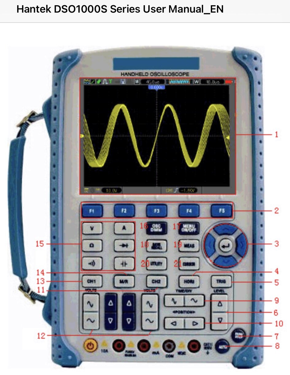

Bonjour @Osgood
Siglent, Rigol, etc. bien sûr, très bon matériel.
Je voulais un portatif batterie/secteur.
très content du Hantek (1200€), pas les « jouets » bas de gamme.
Modèle 1202S, 200 MHz, entrées isolées,
photo & doc ci-dessous.
Cordialement
jhalphen
PS : je remarque que personne ne mentionne Fluke, des « Rolls-Royce » à 5000€

Joli ce Hantek inspiré de R&S !
