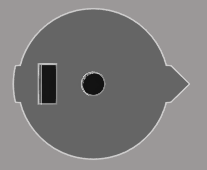

Les dessins remplacent parfois mieux les grands discours :slightly_smiling_face:

fichier mis à jour
Bouton 4 et 6 mm.pdf (234,7 Ko)
Le fichier « .pdf » est à renommer en « .zip » pour avoir les fichiers « .stl ».
Me tenir au courant si des modif. sont à faire. :wink:

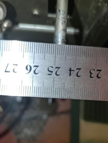

Pour ne pas qu’il y ait de confusion je vais quand même vérifier l’axe
@xafa j’ai fait cette photo je ne sais pas si ça va aider ?
Parfait, c’est un axe de 6 mm. Téléchargez le fichier Bouton 4 et 6 mm.pdf.
Renommer le en « Bouton 4 et 6 mm.zip ».
Ne tenez pas compte du message d’avertissement.
Ouvrir le fichier zip (double clic)
Copier le fichier Bouton 6 mm et joignez le à un messaghe que vous envoyez à la personne qui vous l’imprimera.
Voilà. :slightly_smiling_face:

Je pense que vous aurez un problème avec le système de fixation du bouton sur l’arbre, car il faut un écrou carré
Capture d’écran 2024-09-02 154805
et la vis adhoc
Capture d’écran 2024-09-02 154951
Je le ferai dès que c’est au point. Je vais faire une modif nécessaire plus l’adaptation suivant ce que souhaite @xib pour la vis de fixation. Je peux faire un montage serré ?
Est-ce l’axe a un plat ? Pouvez-vous m’envoyer les cotes ?
