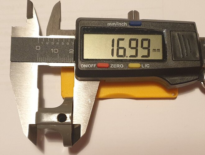

Un petit souci, le bouton et de forme rectangulaire, pas trapézoïdale :
De plus l’angle est rond et symétrique sur les cotés :
La forme que vous avez donnée est due à l’effet de perspective des photos, cependant il s’agit de formes simples et d’angles droits.

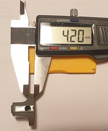

Encore une série de mesures pour affiner le modèle :
Et les dimensions sur le bord du « plat » du bouton, on peut constater avec le pied à coulisse que le bouton est rectangulaire avec des angles à 90⁰ :
Plutôt 24.60 pour cette dernière mesure
C’est pointu tout ça ! :slightly_smiling_face:
Encore deux qui manquaient :
Je vais regarder ça. Je travaille avec les photos. Si elles sont prises en gros plan, il y a de la déformation et évidemment, cette déformation est reproduite. Les photos au zoom sont moins problématiques. Quelle sont les profondeurs du trou d’axe et celui d’écrou ? Il faudra supprimer les boutons que j’ai mis dans le dossier des 3D.

La profondeur du trou mettre le maximum possible, 14 mm devrait être possible en laissant suffisamment de matière au dessus.
La largeur du trou de l’écrou est ici :
La profondeur du trou de l’écrou doit être déterminée depuis l’axe du trou de la vis en y ajoutant 3,1 mm
« Cent fois sur le métier remettre son ouvrage ». :slightly_smiling_face: C’est passionnant de voir progresser cette réalisation. Et de vous voir chacun impliqué pour finaliser ! :slightly_smiling_face:
Je l’avais fait d’après la photo mise à l’échelle et ça fait 7 au lieu de 6.2. Épaisseur du trou d’écrou 3.3 mm. Le trou de la vis de serrage fait 4.5 mm. Il faudra sans doute y repasser un coup de foret car en 3D, le haut du trou est en surplomb et à tendance à s’avachir.
Les trous d’axes font 6.3 et 4.2 mm sur la conception. Par expérience, je sais que ça doit rentrer juste, et si nécessaire, il faudra passer un foret. Profondeur faite au pif à 14 mm : bingo, bien vu !
