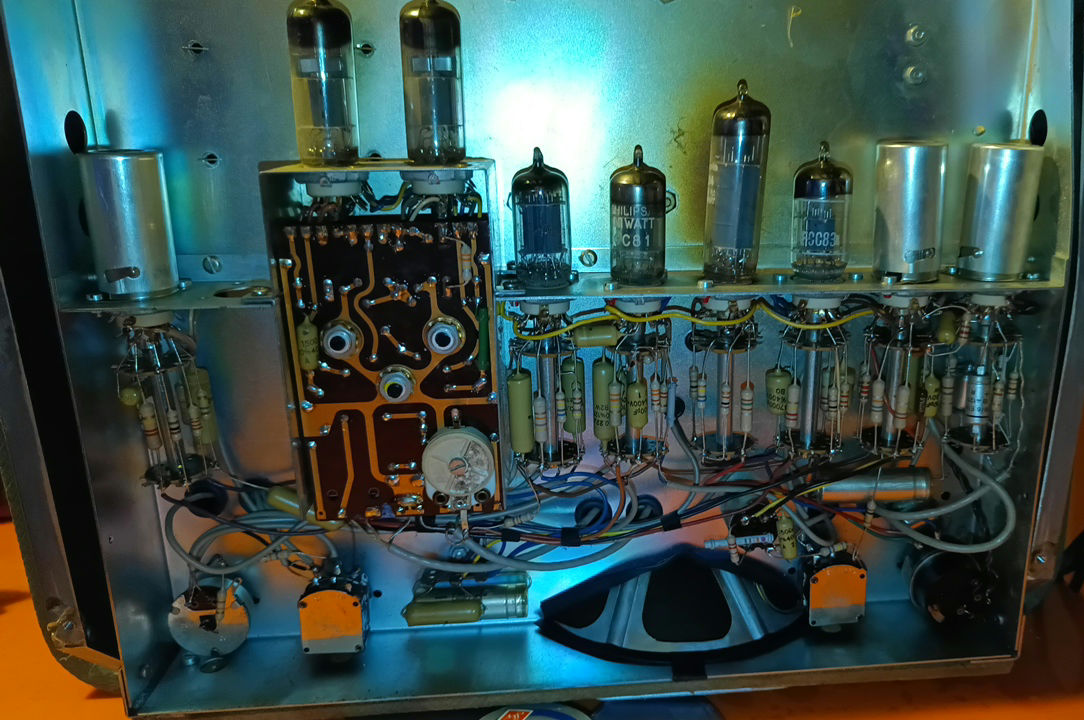

Un Revox E36 stéréo 19/38 cm/s!
@Radiolo Par là ?
je ne vois que des lampes
sous les blindages ce sont aussi des lampes ?
Peut-être sur le circuit imprimé justement, mais il faudrait une photo côté composants du circuit imprimé, qui est peut-être blindé …

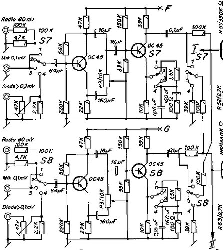

Sur le schéma ils sont là :
Le manuel de service est disponible par ce lien, il comporte les schémas de toutes les versions de A à F :
Personnellement je ne sais pas lire les schémas. Bon j’essaierai de démonter ce circuit imprimé pour voir ce qu’il y a derrière… Merci. À suivre

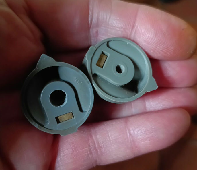

Question boutons et caches têtes j’ai trouvé une solution alternative pour remplacer. J’ai acheté un autre Revox E36 :smirk:. Il me servira de donneur. Il est complet. J’attends sa livraison…
Mauvaise surprise je reçois mon E36 « donneur » et en démontant je vois que les trous des axes des boutons ne sont pas les mêmes ! Beaucoup plus petits étant donné la différence de fonctions :confused:. Faire un alésage avec une mèche est sans doute risqué ? En plus je n’ai pas vraiment de matériel adapté…
si on tient la perceuse dans une main et le bouton dans l’autre, catastrophe assurée
mais si le bouton et serré dans un étau et la perceuse sur une colonne verticale, en y allant mollo, c’est faisable
ou mieux, le bouton rond dans le mandrin d’un tour, et le forêt (ou la fraise de 6) dans le mandrin de la contre-pointe
il faut juste voir s’il y a de la matière dessous pour supporter un trou de 6 mm
