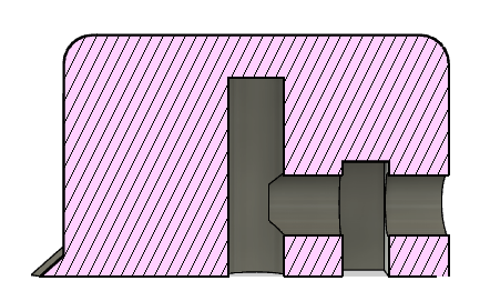

Je mets à jour en V1 (version 1) les stl.

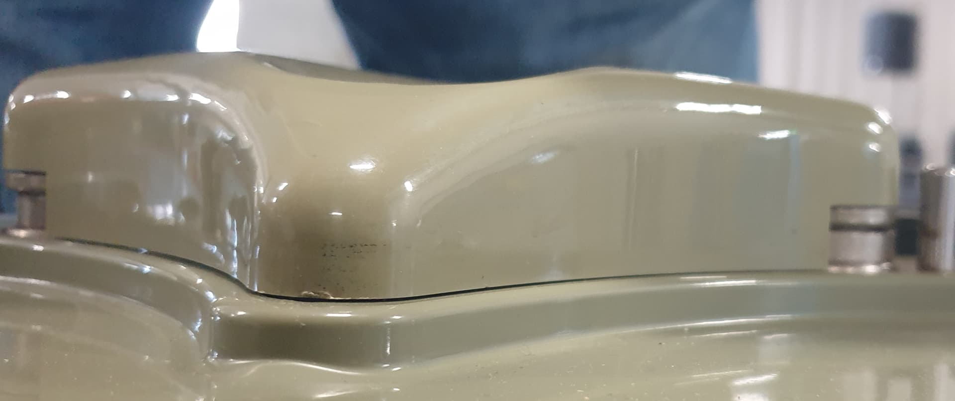

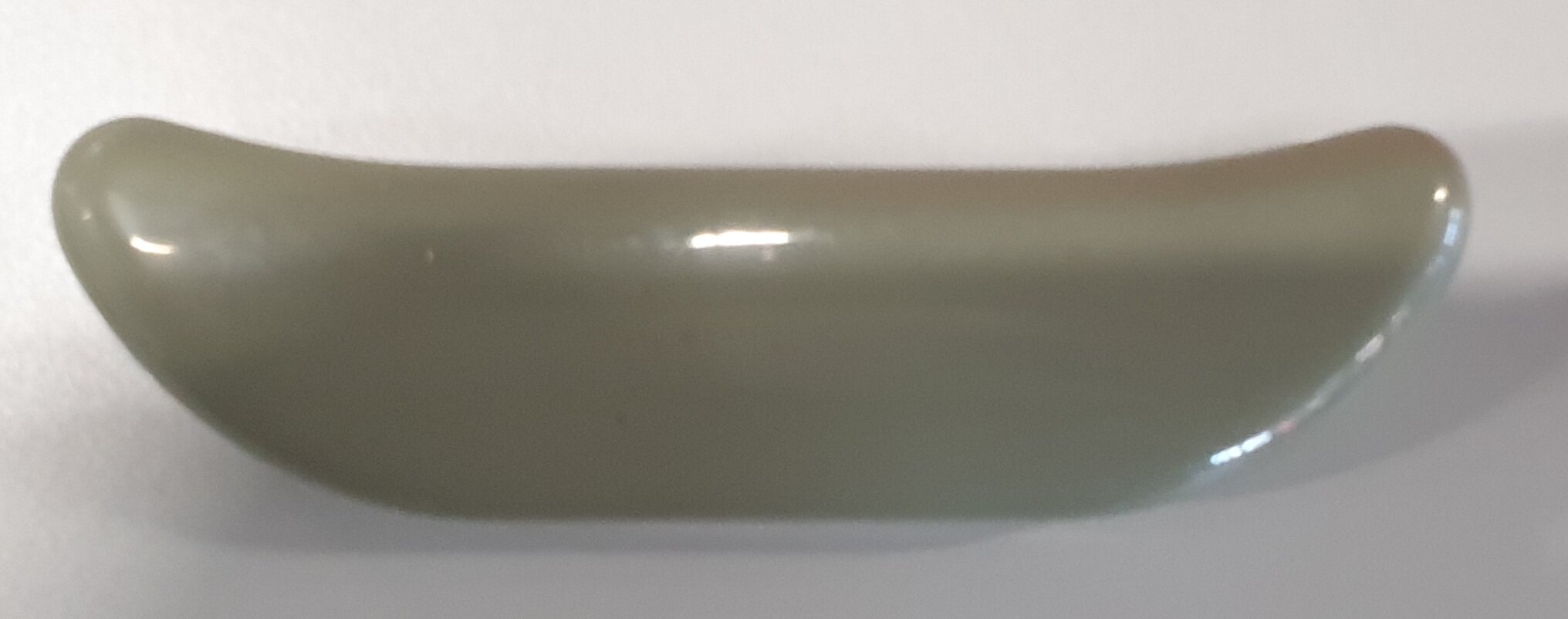

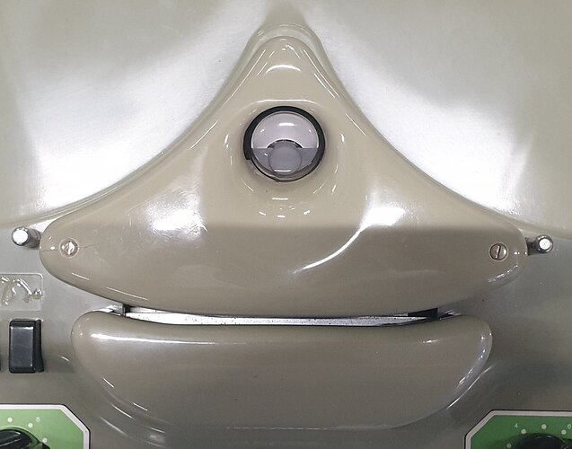

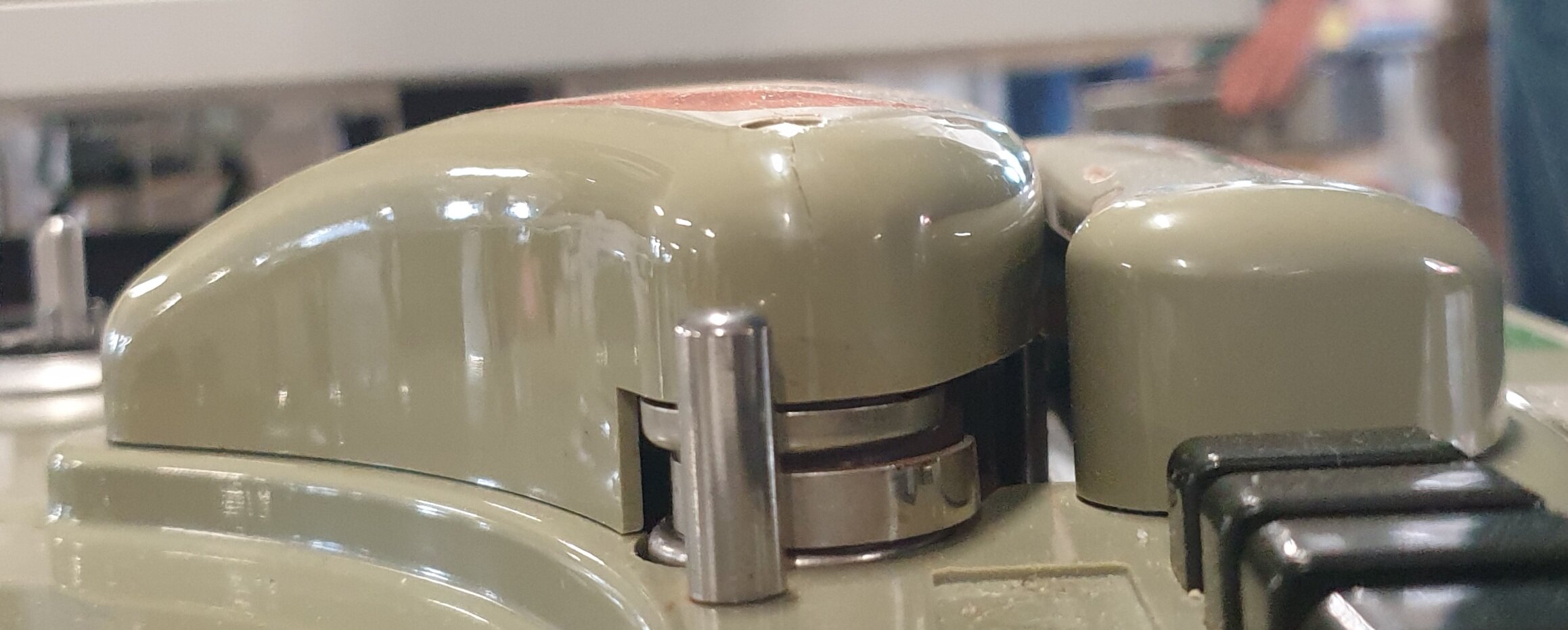

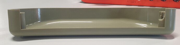

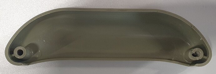

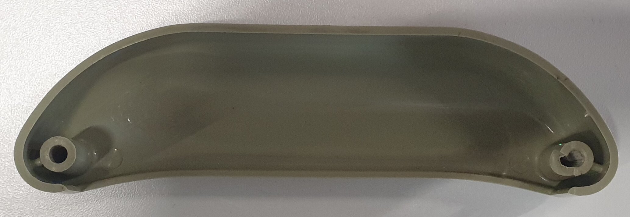

Comme expliqué dans le sujet dédié, j’étais aujourd’hui dans une bourse en Suisse où se trouvaient plein de Revox.
J’ai pris quelques photos des caches,en plastique qui se trouvent sur les têtes et le galet presseur, si cela peut vous être utile :

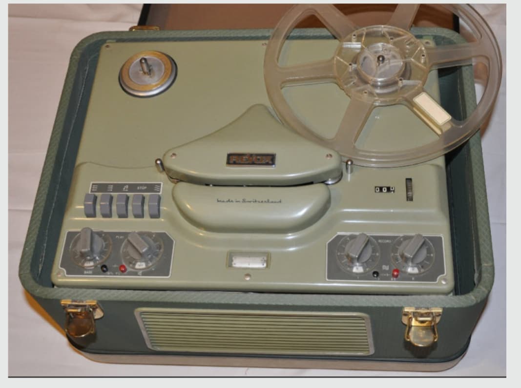

Pour donner une idée des dimensions, mesurez sur votre F36 avec une règle graduée l’espace entre les deux fixation pour le cache amovible et entre les deux vis pour le cache triangulaire (où se trouve l’œil magique) et postez les ici.
@Jeanmonod_Henri-Louis Merci mais je ne voudrais pas qu’il y ait de confusion. Savoir si le F36 est identique au E36 en ce qui concerne les caches ? Le mien est bien un E36
Les modèles de la série 36 sont identiques entre le A36 et le F36.
Seul le modèle G36 (dernier de la série) possède une présentation différente, plus moderne avec des Vu mètres au lieu de l’œil magique EM71 placé au centre du cache des têtes.
Regardez vous-même les photos et documents disponibles sur le web …

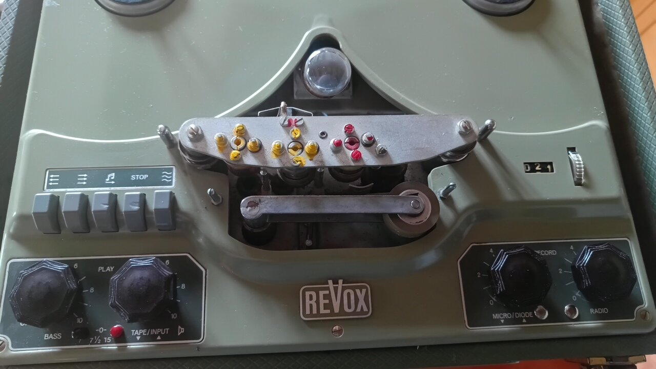

Ce Revox E36 est vraiment particulier. Il n’a pas les boutons roues crantés transparents comme les autres de cette série. Il n’a pas non plus de boutons sur la droite. Ce serait intéressant de trouver son jumeau. Je n’imagine pas qu’il ait été modifié par un particulier. Ça semble impossible. Il devait avoir une destination professionnelle ?

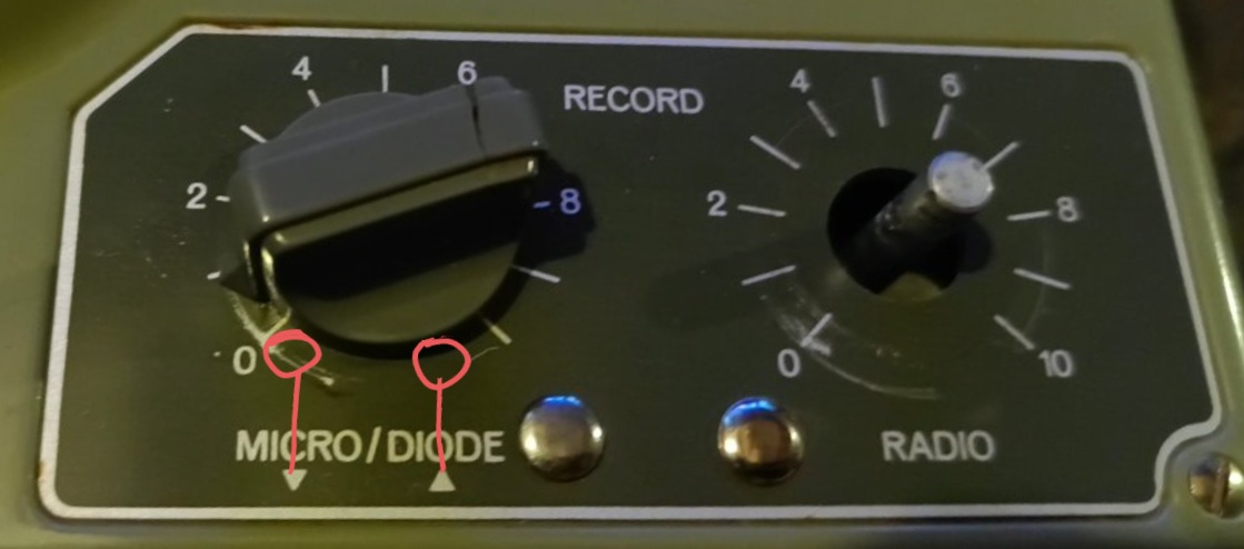

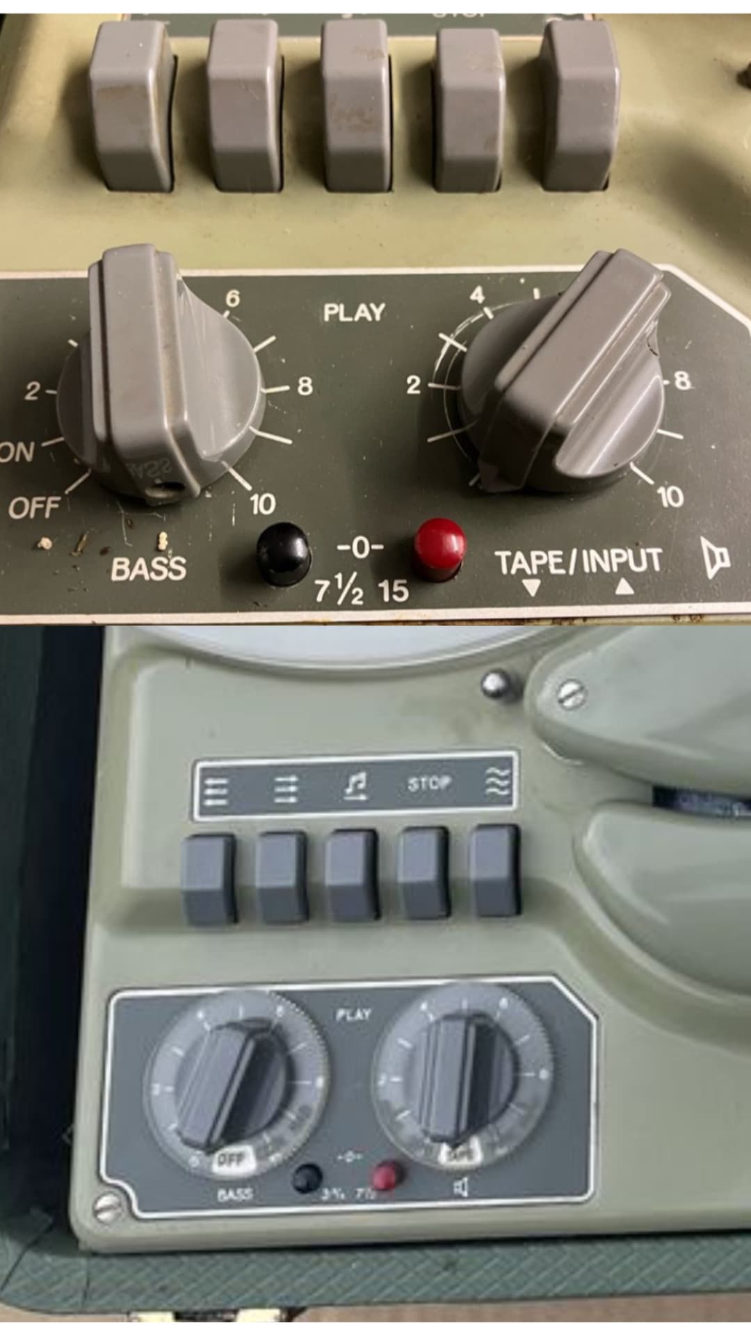

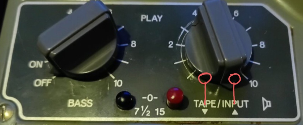

Le commutateur d’entrée sur la roue crantée a été remplacé par un commutateur à tirette sur le potentiomètre du niveau d’enseignement de gauche.
De même le commutateur de monitoring « input/tape » est également jumelé à une tirette sur le potentiomètre de volume.
Vu les vitesses utilisées, c’est sans-doute un modèle professionnel, peut-être mono à deux pistes, vu que aucun sélecteur de piste n’est présent.
@Jeanmonod_Henri-Louis Merci justement j’allais mettre cette photo là pour comparer :
Ceci dit à l’arrière il est bien indiqué qu’il est en stéréo.
Effectivement ce sont des boutons qui se tirent.
Après j’ai un doute sur les têtes (mono/stéréo) ? Elles sont assez usées. J’essaierai de faire une photo.

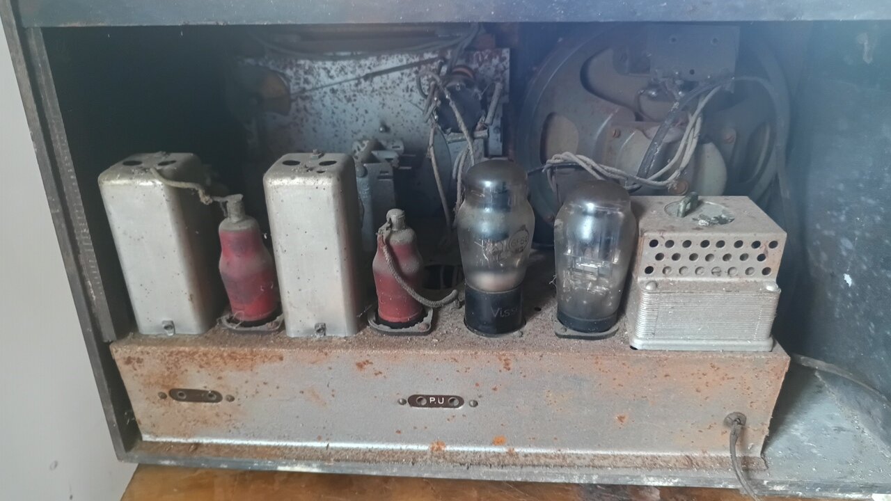

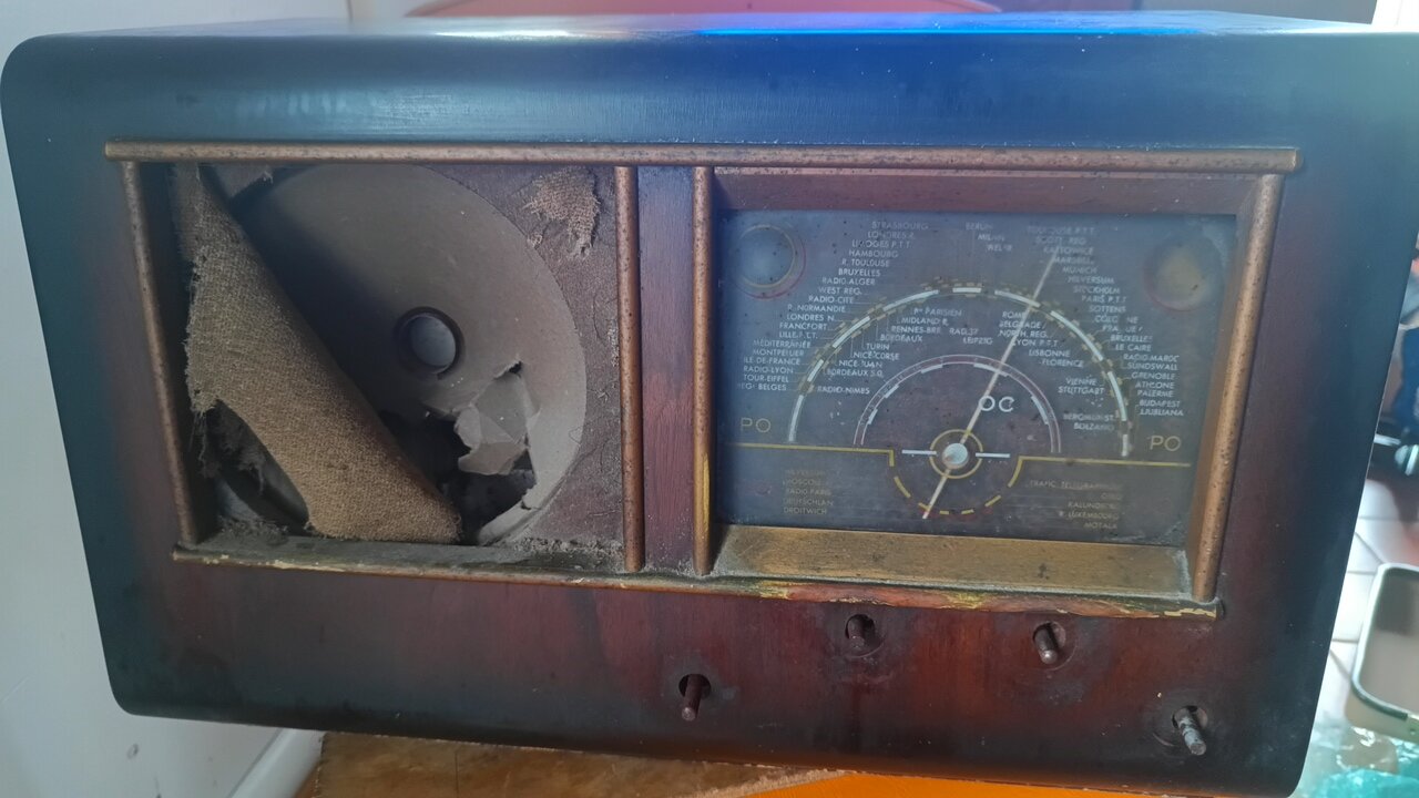

Ce matin en vide-greniers je trouve une radio dont j’espère que les boutons s’adapteront (provisoirement) au Revox. Beaux boutons en bakélite. Ils s’adaptent parfaitement :slightly_smiling_face:

La radio en question elle est à donner si quelqu’un en veut ?
