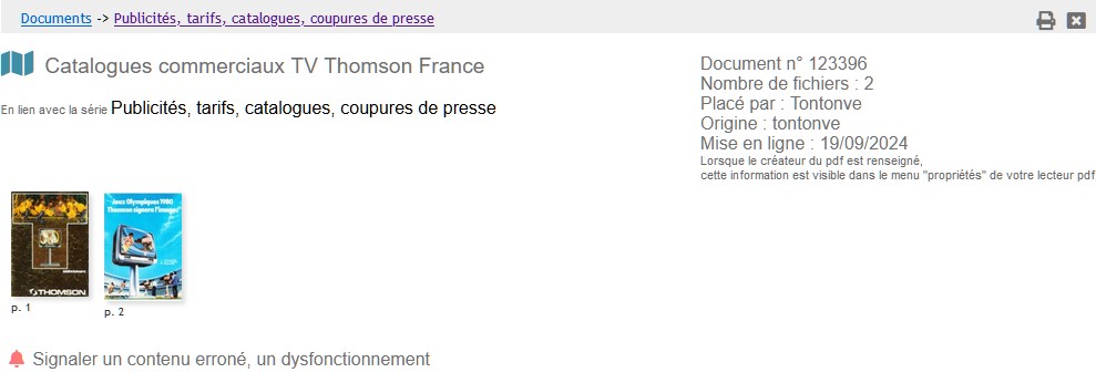

et pour finir Thomson TV France :
thoms
Il y a peut etre des doublons dans le grand livre. Je vous laisse le soin de le vérifier.

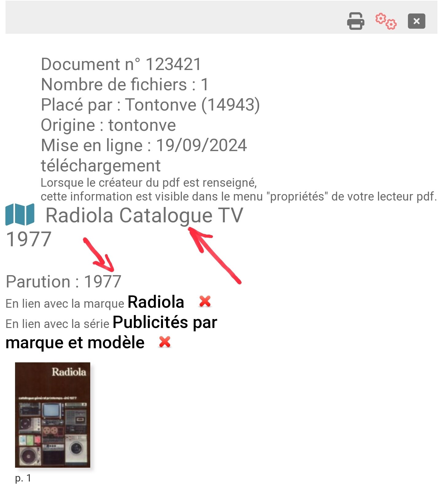

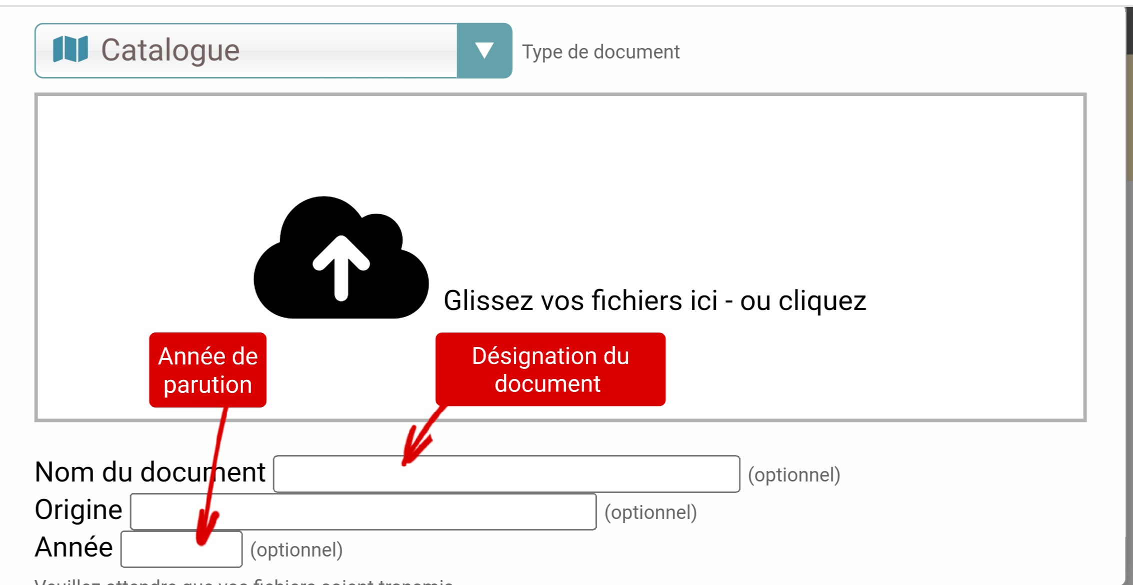

Pour cela il faut les introduire dans la désignation, de même que l’année dans le champ prévu pour cela, même si c’est « optionnel » cela facilite ensuite le classement.
Il faut également charger séparément chaque document, pas « en bloc », et mettre une description séparée sur chaque document document, j’ai passé une partie de ma soirée à :
  • Séparer les documents chargés « en bloc »,
  • Leur remettre une désignation correcte,
  • Leur remettre une année de parution,
  • Les lier sur la marque,
Comme ici pour ce catalogue Radiola :
