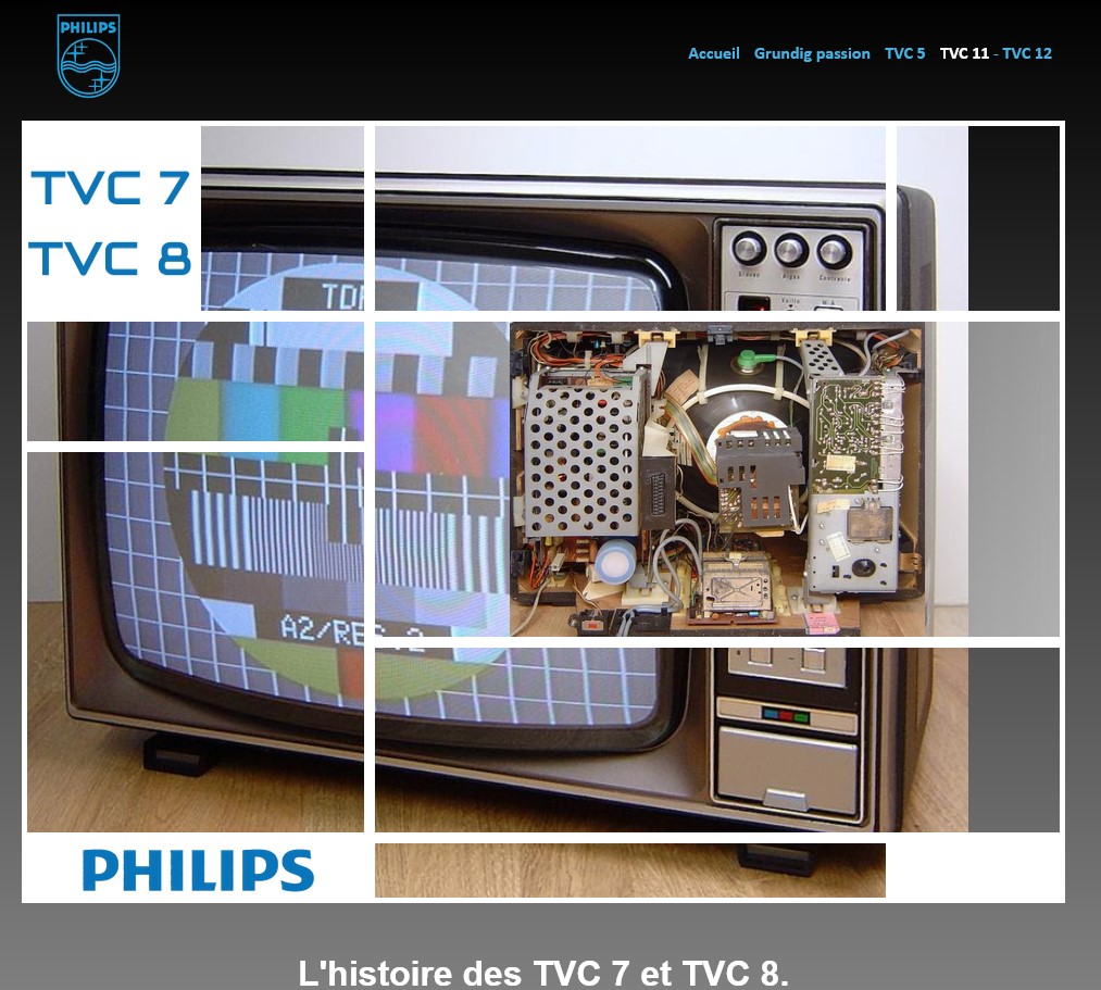

Je vous présente une ébauche de la page dédiée aux TVC 7 et TVC 8. Mine de rien, trouver une idée de présentation demande déjà un temps considérable. Je vous invite à parcourir ce premier jet sur l’histoire de ces châssis. N’hésitez pas à me faire part de vos remarques, j’ai le cuir épais :wink:. J’abandonne pour ce soir, je suis naze !!!
[aaa]
Bonne fin de soirée
RVB
Bravo encore pour ce site sur les TVC Philips radiotechnique, raconter l’histoire industrielle de la TV couleurs de radiotechnique n’avait jamais été fait jusque là (même en livre ça n’a jamais existé il me semble),
l’internaute qui voulait chercher des informations devait jusqu’ici rassembler péniblement les pièces du puzzle lui même (forums, schémas techniques sur doctsf, recherche Google), maintenant tout est centralisé sur un seul site, c’est beaucoup mieux.
On a donc l’histoire de Grundig pour la télévision couleur, celle de radiotechnique, manque maintenant celle du concurrent Thomson, puis Sony :smile:.
