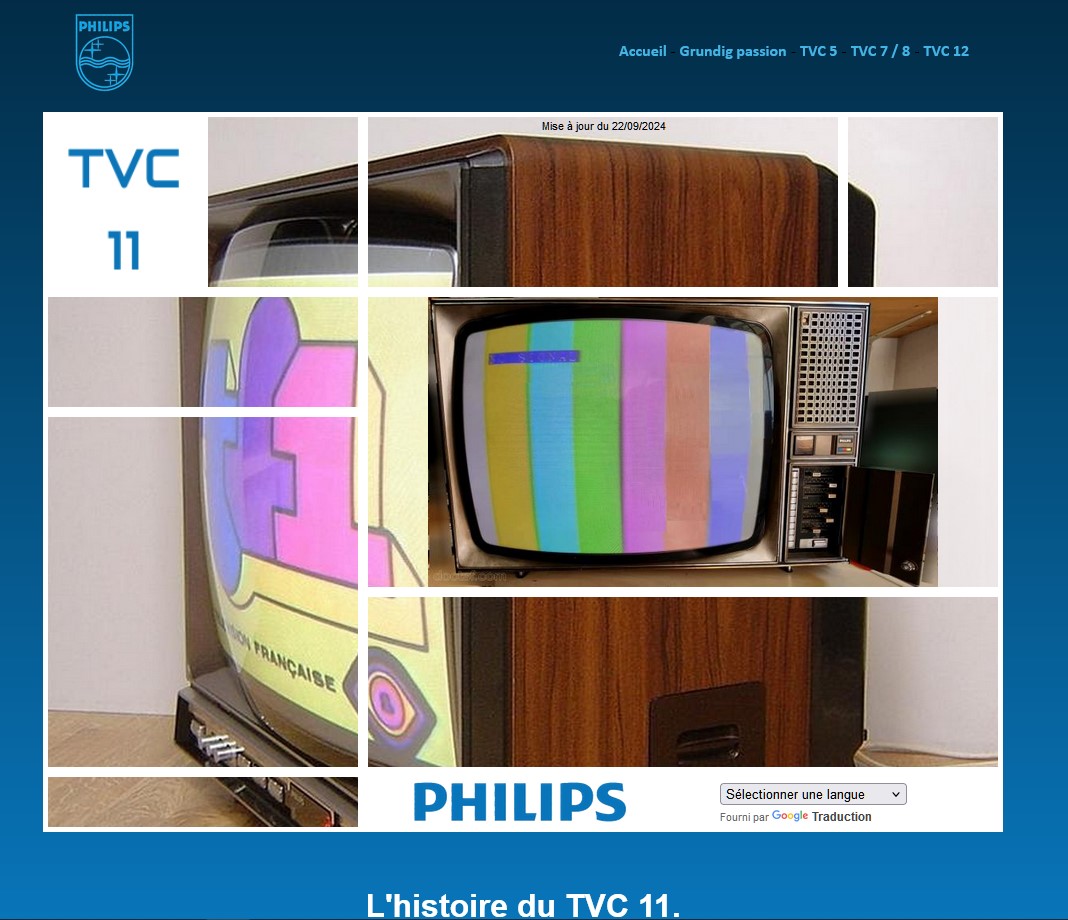

Voila ma part du travail est accomplie. Vous pouvez consulter la page dédiée au TVC 11 en cliquant sur l’image ci-dessous (sur la même base de présentation que le TVC 7/8). J’attends vos avis, commentaires, corrections, photos et documents pour finaliser les autres pages (TVC 5, TVC 7 et TVC 8…) dès que possible, sans urgence :wink:

Merci Hervé pour la page du TVC11 :+1:.
Un châssis de transition, dont l’existence interpelle un peu, le châssis TVC12 étant sorti l’année suivante.
C’est comme s’il y avait eu 2 équipes de conception parallèle à la radiotechnique à ce moment-là, le premier pour travailler sur un châssis classique (continuité des précédents), et un autre pour un châssis un peu plus risqué en terme d’innovations (châssis compact basculant, nouvelle méthode de traitement de la chroma),
le point commun entre ces 2 châssis étant le tube 30AX.
Le TVC11 était peut-être à la base un plan B, et ne devait sortir que si le TVC12 avait du retard dans sa conception, peut-être que le TVC12 devait sortir initialement en 1981 et qu’il y a eu des pépins durant sa conception.
