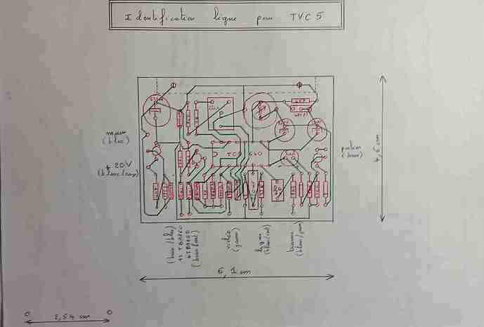

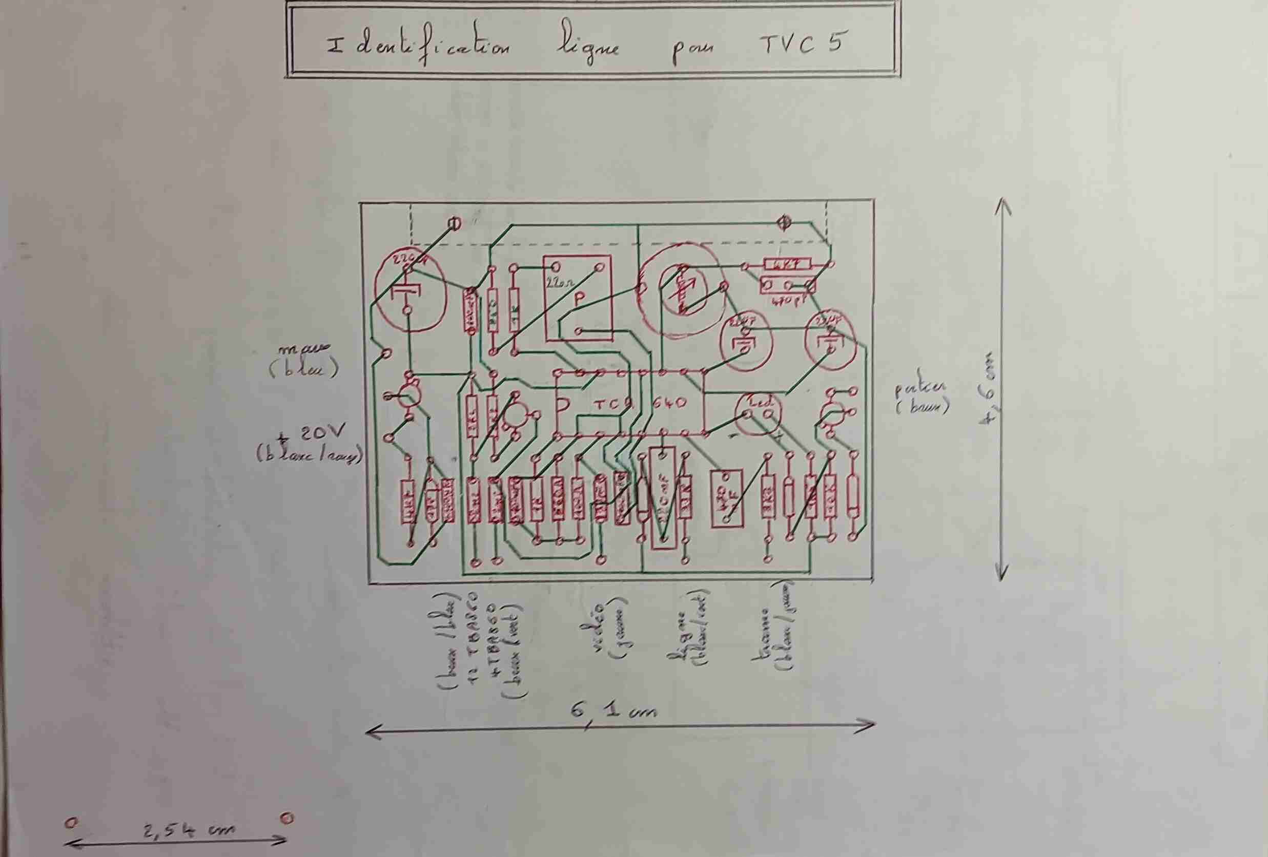

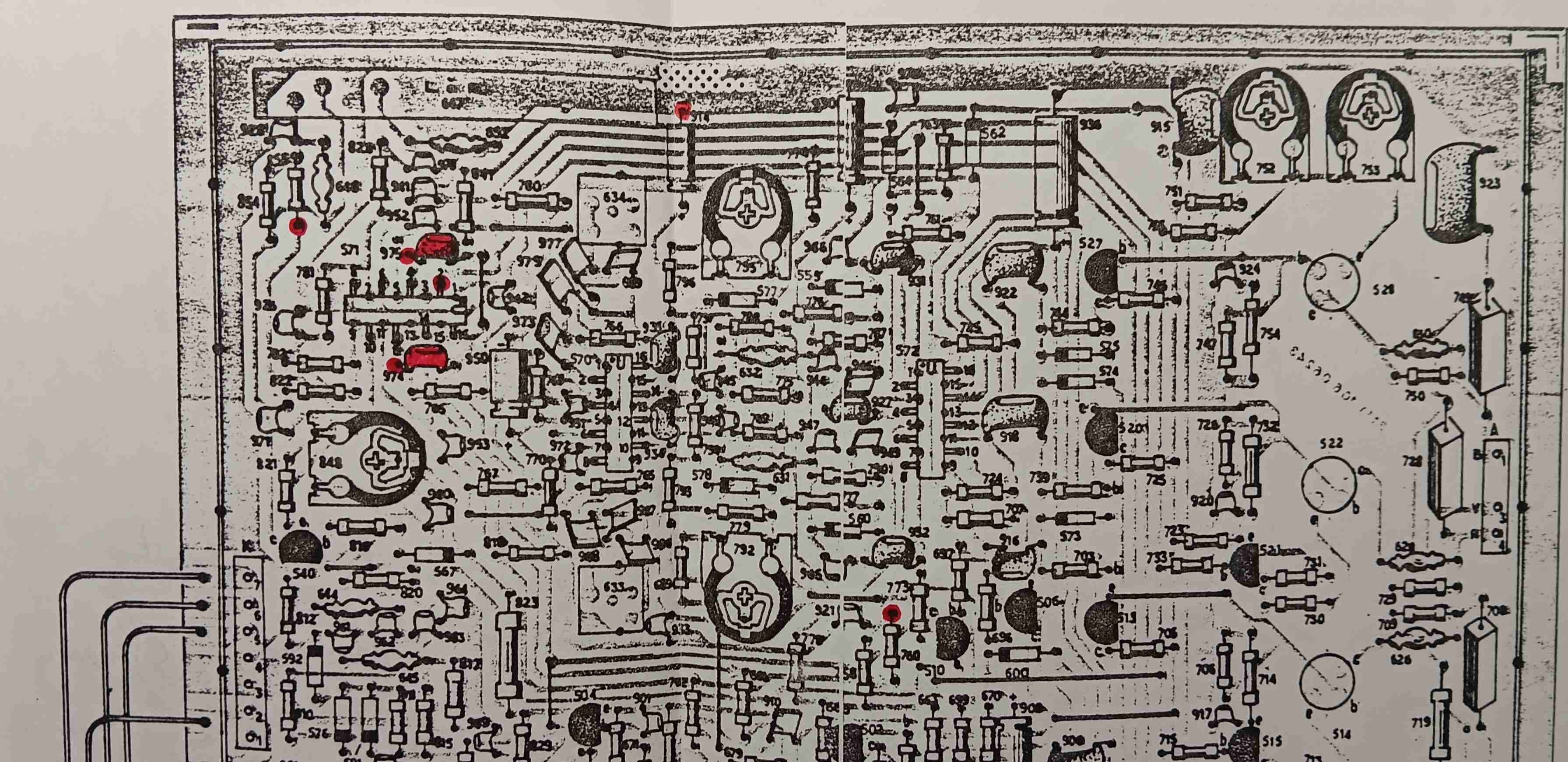

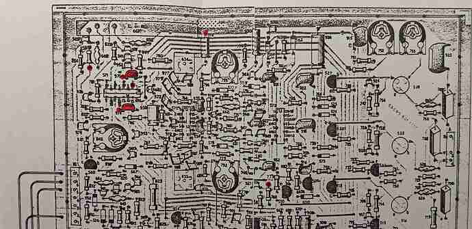

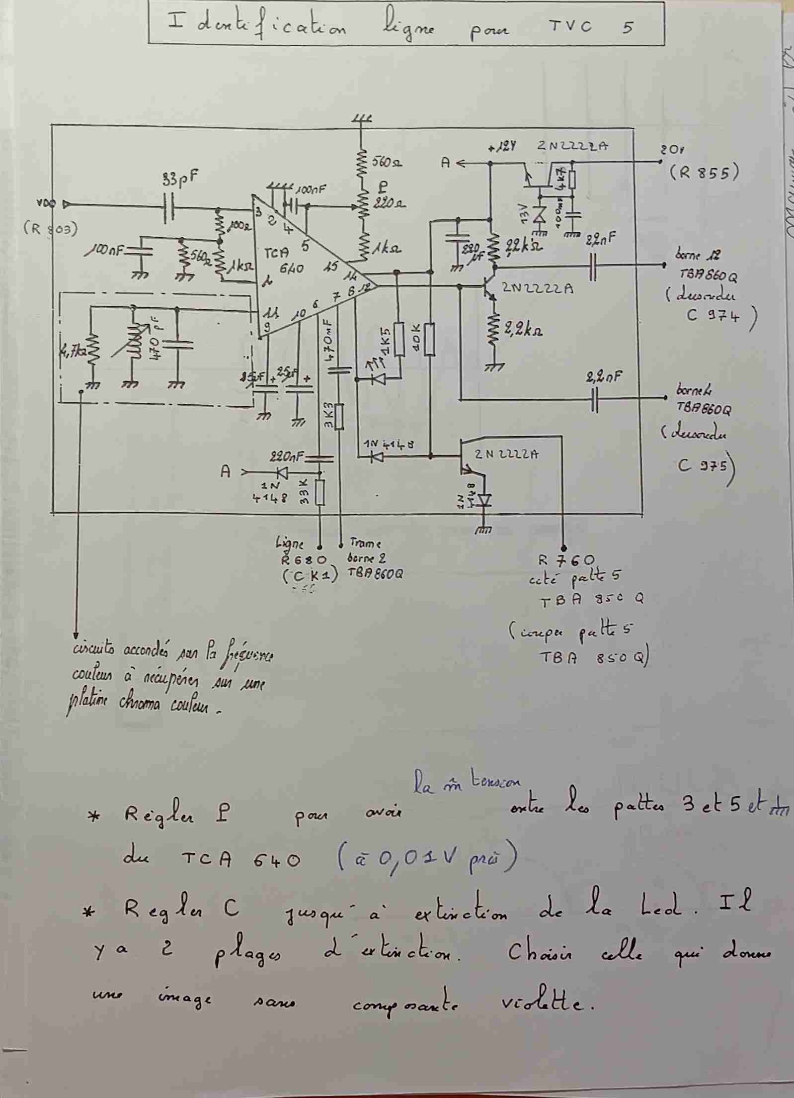

@tontonve Hervé, tu peux ajouter si tu veux la modif pour la platine chroma à 3 circuits intégrés qui permet d’avoir l’identification lignes. C’est un petit CI à rajouter…

Petit probleme.
Les documents déposés sur Retrotechnique, une fois mémorisée perdent en résolution.
Est il possible de rescanner les 3 documents sur l’identif ligne avec une meilleure résolution et me les envoyer par courriel. En l’état, après c’est inexploitable au fin de traitement (reconversion) pour celui qui veut le visualiser en pleine page…
Merci ![]()
@tontonve Oui : tu veux par mail ? messagerie du site ? Sur ton site ? dis moi.
Je les cannerai sur un scanner pro ce soir au bureau (photocopieuse numérique)
oui tout a fait. Sur mon courriel du site en haut à gauche.
Ca marche. Je les scanne en pdf ou en jpeg ?
De préférence en Jpeg sans perte (30% de perte en général). S’il doit y avoir des annotations , c’est toujours en fichier photo qui compresse le moins, le JPEg n’est donc pas vraiment conseillé, mais je ferai avec. Avec le nombre de transformations que je peux faire derrière, c’est une sage précaution. Le scan en 300dpi est une bonne moyenne pour la suite du traitement. Je sais, je suis exigeant, mais si on ne se tient pas à certaines règles, au final, le visiteur ne verra pas les détails techniques en grossissant… ![]()
