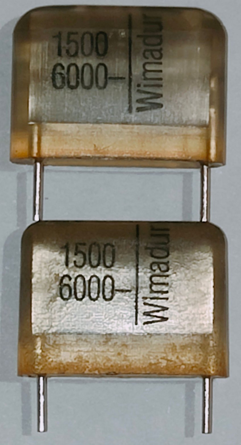

Pour le focus dynamique chez Grundig, avec tube Toshiba, un premier condensateur de 680pF 12,5KV a effectivement été remplacé par deux condensateurs de 1,5nF 6KV en série, tout aussi peu fiables, surtout sur les grands tubes Toshiba 16/9 100Hz DIGI 5 et suivants.

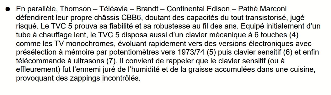

est ce que cela vous convient :
En 1972, Philips frappa fort avec le TVC 5, un châssis novateur équipé d’un écran 110° (permettant de réduire la profondeur de l’appareil de 10 cm (1)). Ce type de téléviseur ajustait en temps réel la concentration (dynamique) des électrons en fonction de leur position sur l’écran, afin de garantir une netteté homogène de l’image, que ce soit au centre ou en périphérie. La tension de concentration était modulée par le balayage ligne. Un câble blindé reliait le support du tube, avec son blindage connecté à la déflexion horizontale. La modulation s’effectuait via la capacité entre l’âme et le blindage du câble, facilitée par la haute impédance de la source de concentration (potentiomètre de réglage de 10 Mo). Ce TVC 5 était entièrement transistorisé (2). Il fit face à la concurrence de l’Impérial de Schneider, également entièrement transistorisé, mais dont la fiabilité laissait à désirer.
Cette rectification est satisfaisante, mais il ne faut pas réduire le descriptif du TVC5 à cette seule innovation particulière. C’est vraiment la transistorisation du balayage ligne et surtout l’alimentation à découpage régulant l’ensemble des tensions disponibles au fonctionnement de tous les circuits qui sont les avancées plus notables.
