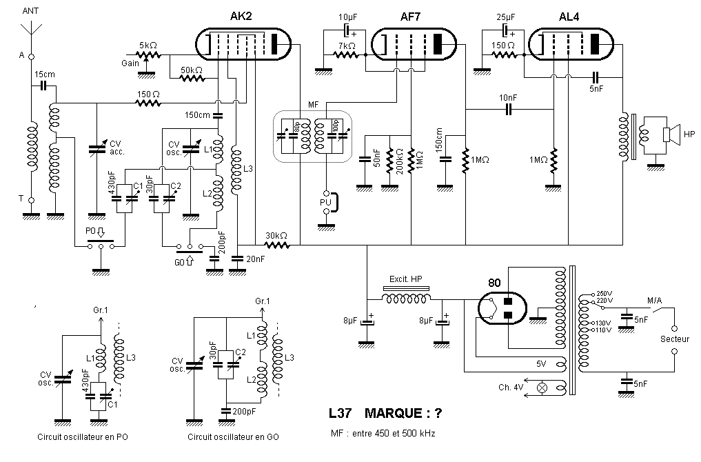

Un superhétérodyne sans ampli MF... ça existe
Simple curiosité.
Pas d’ampli MF, pas de réaction, pas de montage reflex. On ne peu pas faire plus simple et cela fonctionne assez bien.
Tout repose sur la qualité de l’unique transfo MF de fréquence élevée pour l’époque (environ 500 kHz) et non chargé grâce au redressement par caractéristique de plaque.
Ce n’est pas un montage amateur, si quelqu’un a une idée de la marque pour l’ajouter au GL ?

Bonjour. J’ai déjà, a plusieurs reprises, conçus quelques petits postes avec ce genre de montages. Le but, était pour moi, d’utiliser le moins de tubes possible. Du coup, avec une ECH81, une ECL80, une 1N4007, et une diode de détection quelconque (ça fonctionne également avec une 4148 !), on peut construire, un superhétérodyne, minuscule, et, pour le moins économique ! Vraiment dommage, qu’il n’y ait plus grand chose a écouter, car c’était très amusant !

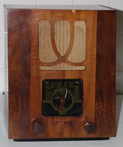

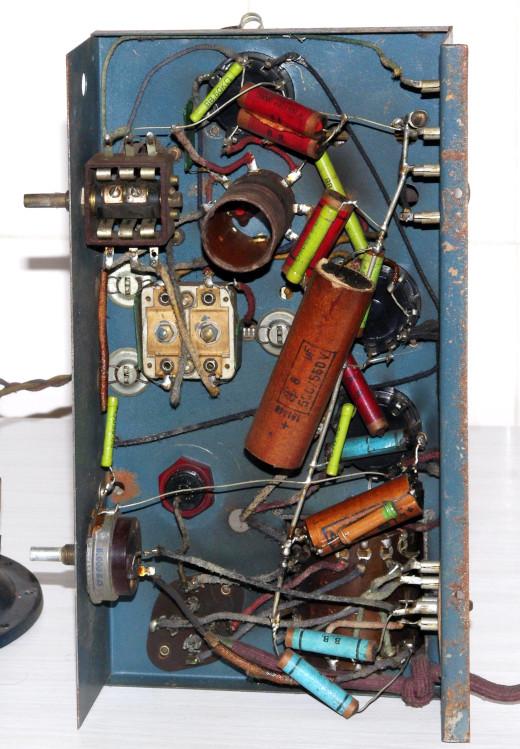

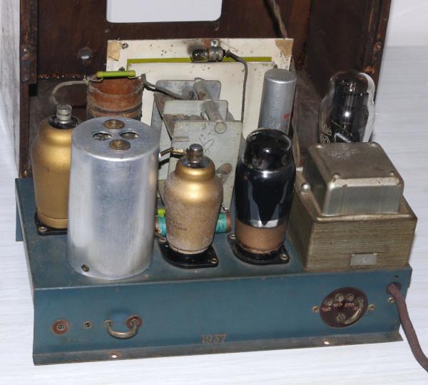

J’ai un poste qui ne comporte qu’un seul transfo MF ,il y a par contre une amplificatrice HF il est équipé de lampes américaines : 58 -2A7-57-47 ,la marque Roger Lepinay
Après une recherche :
Salutations Jean-Luc

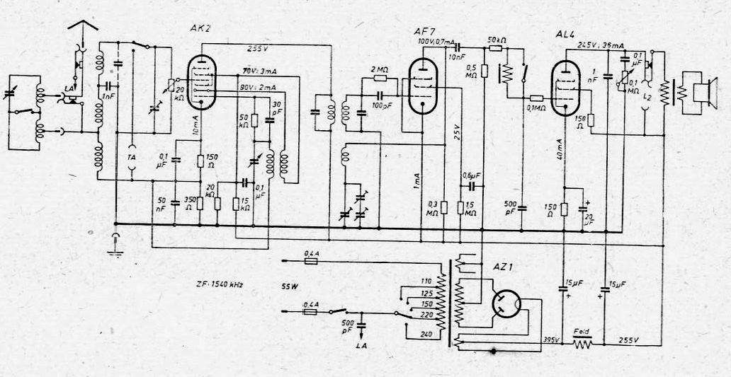

Pour le Zénith, ce n’est pas sûr, la 6F7, comporte une penthode (qui peut être utilisée en MF), et une triode .
j’ai mis ceux la a cause
pas pour le jeu de tubes
le seul qui a le meme jeu est le Lafayette france 48A
Avec ce jeu de lampes il peut y avoir une amplification MF (détectrice à réaction ci-dessous).
Mais la changeuse de fréquence qui attaque directement la détection, j’avais jamais vu.
Montage « zarbi » : jamais vu ça non plus !

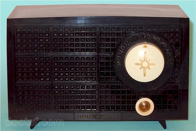

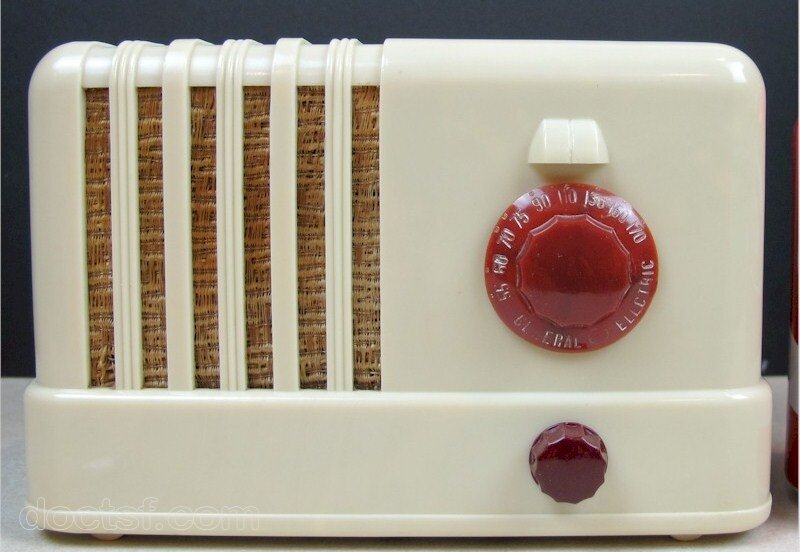

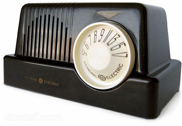

Voilà, GENERAL-ELECTRIC
C400 .12BE6 / 12AT6 / 50L6 / 35W4. tous- courants
C401, même jeu de tubes, même technologie.
Ce sont également des superhétérodynes, sans ampli FI !
Années 1950 et 1952 , respectivement.
Trouvés dans le GL.

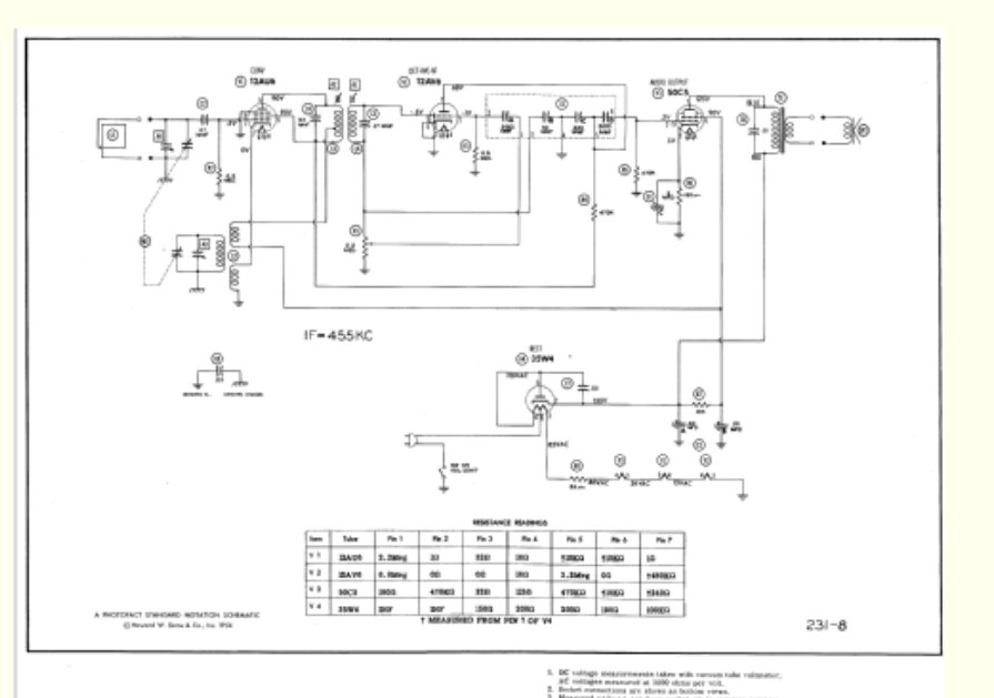

Celui-ci, est un peu à part. 12AU6 / 12AV6 / 50C5 / 35W4. On peut avoir affaire, a une amplification directe, mais comme, on peut également faire un changement de fréquence avec une 12AU6, on peut le garder comme candidat .
419 de 1955., également les modèles 453, et 555, des mêmes année.
Leur schéma :
Ce constructeur ne doit pas être le seul, surtout aux US, a avoir construit des petits postes de ce genre.
D’autant plus que chez eux les emetteurs PO etait locaux donc faciles a recevoir
le 419 est chez RM , bien vu meme montage
Au regard du schéma, on voit, qu’il ne faut vraiment pas grand-chose, pour construire un poste de radio !
