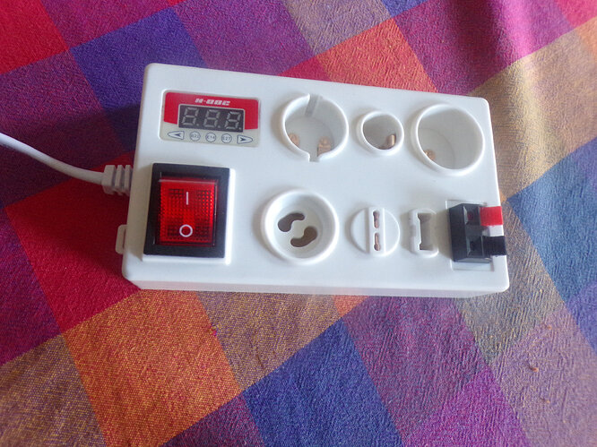

hello,
trouvé cet étrange appareil chez les chinois:
permet de tester 6 types d’ampoules et d’en mesurer la puissance!
À lire ici :
https://www.radioman33.com/pages/trouvailles-et-bons-plans/testeur-d-ampoules-electriques.html

Par contre, je vois sur cet accessoire un problème de sécurité évident: toutes les douilles tests sont alimentées en même temps et très accessibles au toucher !

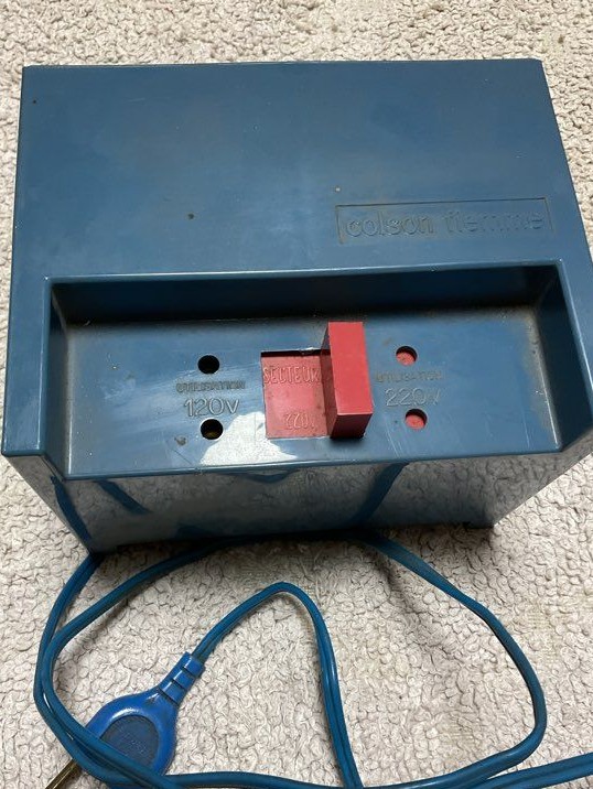

Il aurait été mieux de pouvoir choisir la douille à tester par un commutateur rotatif bipolaire, ou un système à glissière occultant les douilles inutilisées (un peu commes sur les autotransfo Colson-Fiemme bleu ou le commutateur « entrée 110-220V » sert aussi à occulter la prise inutilisée).

Et surtout des contacts directement accessibles sur les douilles autres que celle en test alors que l’appareil est sous tension !
Quant au bornier directement sur du 230V, une prise femelle standard serait plus sûre.
Un appareil à ne pas mettre entre toutes les mains et certainement pas autorisé pour une vente en magasin en Europe !

on peut toujours tout critiquer!
le bornier de connexion est isolé extérieurement et à part la douille E27 et la douille à baionette il est impossible de toucher les contacts des autres prises.
De toute manière la présence du secteur est bien visualisé par le voyant dans l’inter principal et l’affichage de la tension.
Je trouve l’appareil pratique car il teste et mesure la puissance de toutes sortes d’ampoules: led; fluo, filament…etc

bien sur, mais pour 15€ faut pas trop en demander!
il y a deux pattes pour le fixer au mur: suffit de le mettre assez haut!

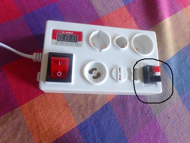

Le bornier (qui ressemble aux borniers utililisés sur les enceintes) est là uniquement pour tester des lampes dont le culot n’est pas présent sur le support!

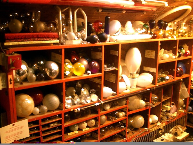

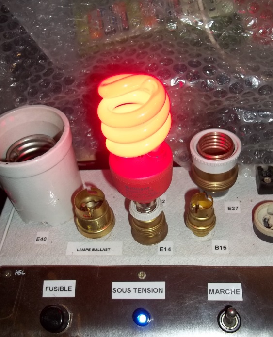

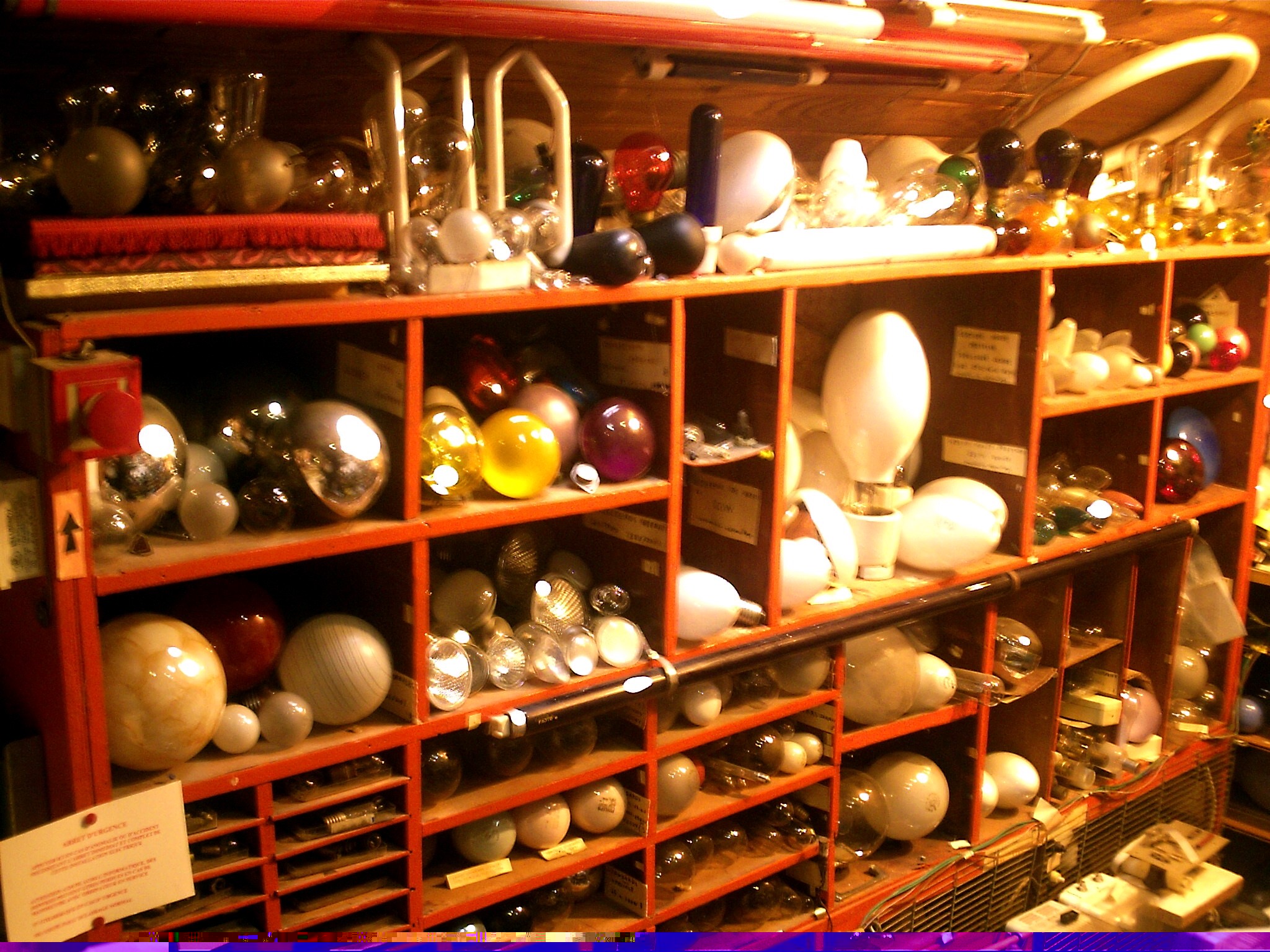

Je fais justement partie de ces cas particuliers, et collectionne les lampes d’éclairage anciennes …J’en ai environ 2000 …
Et ce genre d’appareil se justifie alors pleinement ! Mais j’en avais déjà réalisé un, et qui comporte le culot E40 (qu’on ne trouve pas sur les appareils commerciaux comme ci dessus, ou comme chez Action)
Le mien intègre en outre un testeur de continuité et un transfo 220/110V .

L’appareil asiatique sert à vérifier que l’ampoule fonctionne lors de la vente de celle-ci : très courant en Asie, on ne rapporte pas les ampoules et pas de garantie une fois vendue !
Le bornier HP sert à tester les spots leds avec la petite alim vendue avec, qui comporte 2 fils souples dénudés et étamés !
