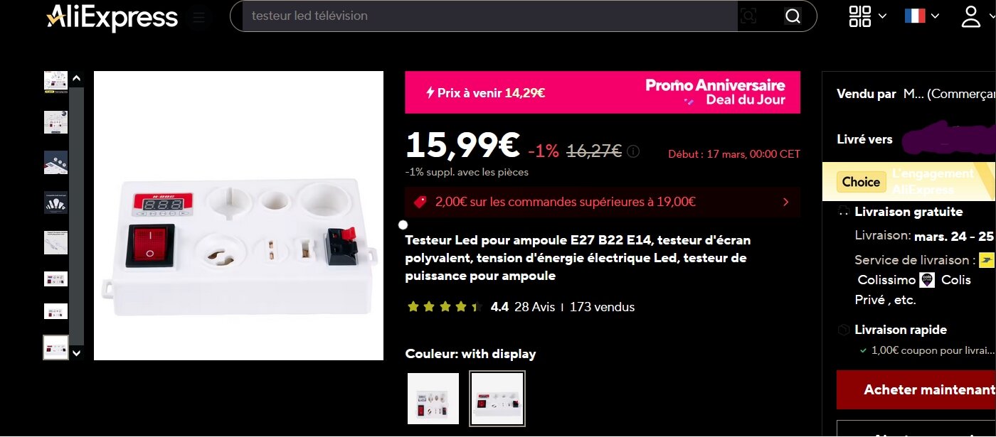

Un testeur d'ampoules électriques
Je dirais plutôt qu’il mesure la consommation de la lampe.
pour ma part, le mien ne comporte pas d’instrument de mesure en interne (il n’y a pas la place )
Vue plus complète :
mais, si besoin de mesurer la puissance ou la consommation, il suffit d’utiliser un multimètre, ou d’insérer une de ces « prises énergimètre » du commerce entre la prise murale et l’appareil équipé d’une lampe sous test …

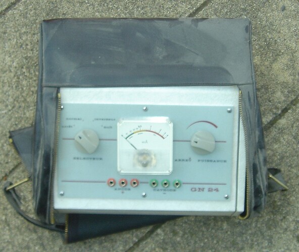

Le boîtier est, a l’origine, celui d’un appareil d’électrothérapie GN24 (un de ces biniou avec des électrodes qu’on branche dessus, et qu’ on se met sur le corps, puis qu’on allumme , et qui est sensé soigner un tas de pathologies …Sauf que ça ne relève du charlatanisme et soigne rien !)
On en parles, de celui ci, et de bien d’autres appareils du même tonneau, ici …
(Et la vraie solution est de consulter un toubib !)

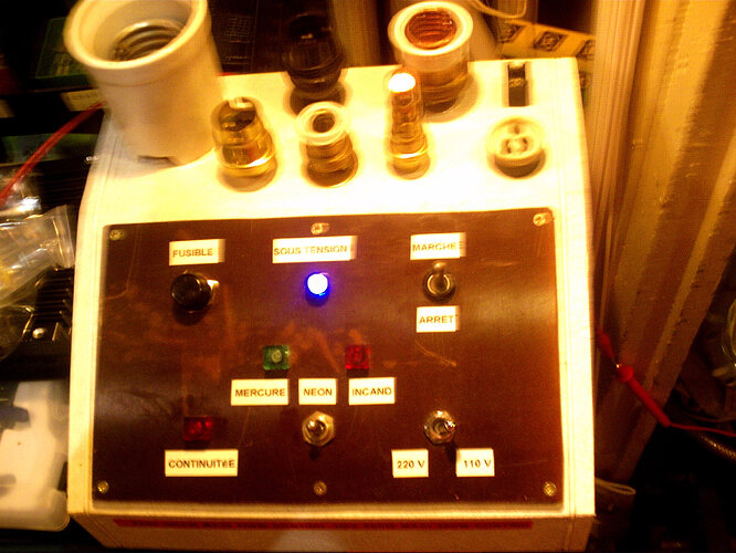

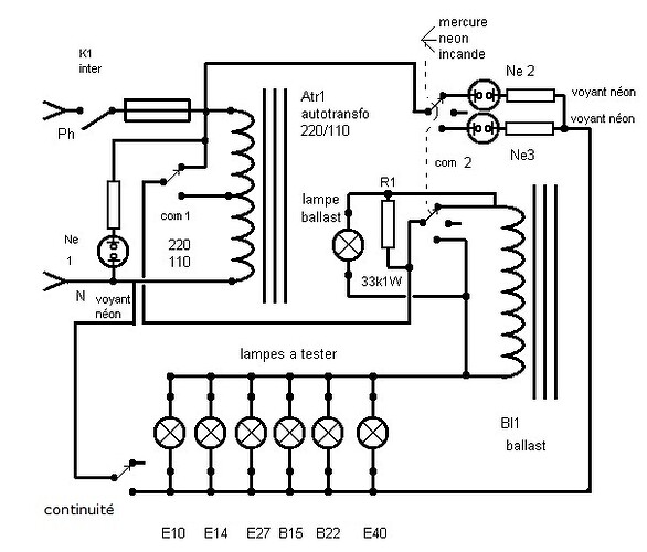

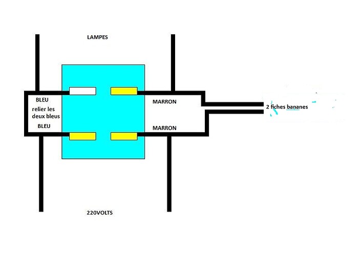

Le mien, depuis longtemps transformé en testeur de lampes d’éclairage , est monté suivant le schéma suivant
Le fusible général dépend de ses prétentions en matière de puissance de lampes a tester (il peut aller jusqu’a 10A si on a des lampes de 2000W)
Le commutateur 3 positions « mercure/néon/incandescence » permet le test des lampes correspondantes, au mercure (éclairage public ou éclairage extérieur résidentiel) au néon (veilleuses et régulatrices utilisés en radio et en mesure) et incandescence (toutes les autres lampes usuelles d’éclairage et de signalisation à filament )
La position « néon » permet éventuellement le fonctionnement en testeur de continuité a faible intensité (mais, attention : au potentiel du secteur)
L’autotransfo 220/110V monté en interne , et qui prend presque tout le volume interne est l’un de ces autotransfo ménagers que donnais EDF lors du changement de tension il y avais un peu plus de 70 ans …
Les résistances non spécifiées sont celles intégrés dans les voyants secteurs usuels (ordre de grandeur 150 à 270k, intégrés a la construction dans les voyants) , la résistance de 33k 1W sert au test des lampes veilleuse au néon, ou des régulatrices au néon genre 4357,4687 (telle celles du lampemètre Philips Cartomatic 3)

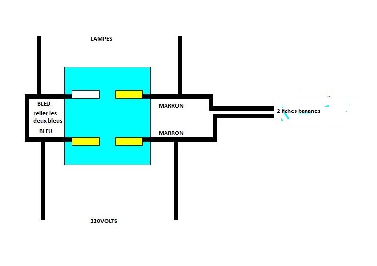

Ce testeur de lampes d’éclairage pourrais aisément être modifié en testeur série de vieux postes radio avec l’avantage de pouvoir choisir entre 110 et 220V
(Par exemple, en ajoutant deux douilles bananes femelles en série dans le circuit lampe et en y branchant le poste a essayer)

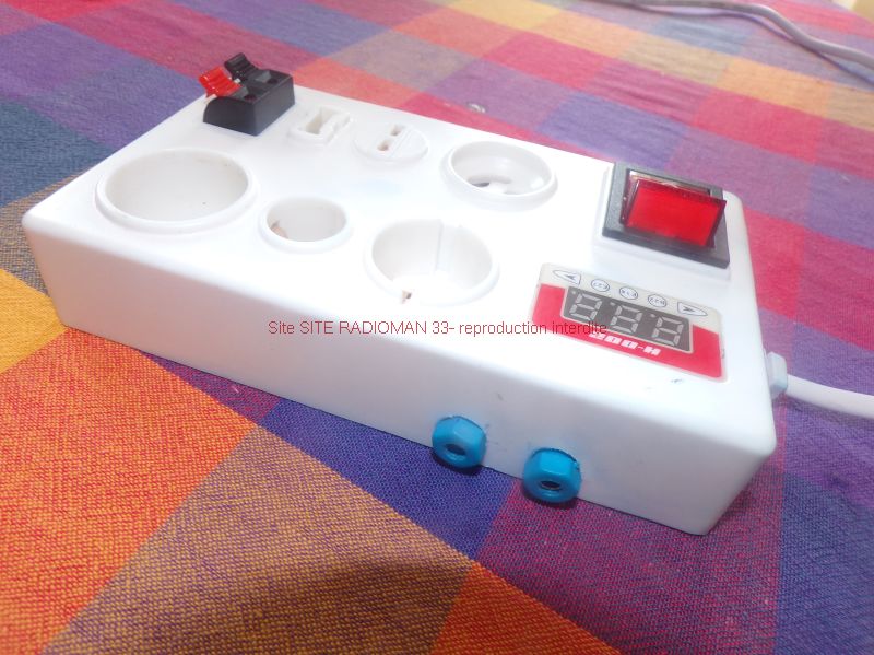

voilà la modif est terminée et par l’ajout de deux douilles banane fixées sur le coté à l’intervalle standard d’une prise de courant !
Aux habitués de mon site, le montage va vous rappeler celui fait sur une rallonge électrique ! : RALLONGE AVEC AMPOULE EN SERIE
il suffit désormais de brancher sur les douilles bleues le poste à tester et à mettre une ampoule de 50 à 100w dans un des emplacements prévus.
En cas d’anomalie détectée, on bascule l’inter ce qui coupe instantanément l’alimentation du poste…

suite a l’amélioration, et pour l’améliorer encore (en restant dans l’esprit de ce qu’a suggéré Tom)
pourquoi ne pas utiliser une prise secteur dont les 2 broches seraient reliées qui resterait en permanence (ou serait retirée pour un test en série avec un appareil)
autre solution, mettre un interrupteur en // avec les douilles
inter fermé les douilles sont reliées ensemble
inter ouvert on test un appareil
plus qu’a ajouter des étiquettes test radio et test lampe
