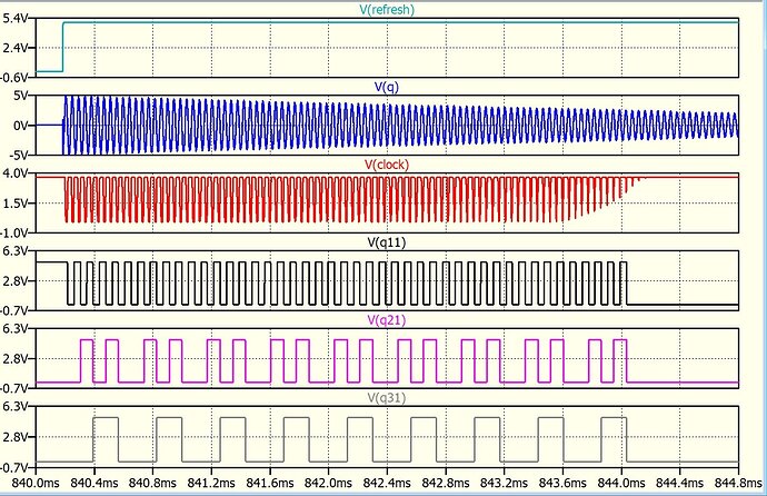

Il se sert d’un microcontrôleur mais je me suis demandé si on ne pouvait pas réaliser ce même testeur avec des composants de fond de tiroir.
J’ai fait une première approche de ce circuit avec 2 compteurs CD4029.
Il faudra les faire suivre d’un décodeur BCD / 7 segments (CD 4543) et de 2 afficheurs (cathode ou anode commune).
Un 555 cadencé à 4Hz environ rafraichit les salves de pulses issues de la self en mesure.
Je ne sais pas si l’affichage sera suffisamment stable à cette fréquence de rafraichissement.
Je n’ai pas prévu de multiplexage des afficheurs mais ce serait faisable.
Une simulation sur 4 cycles d’horloge ci-dessous :
Et le zoom sur un cycle d’horloge.

il faudra prévoir une petite logique de latch des compteurs (stabilité de l’affichage) et de ré-set des compteurs(remise a zéro a chaque comptage)…

C’est chose faite. Le schéma a été entièrement remanié, (avec quelques inspirations trouvées ça et là sur le net)… :wink:
Il s’est donc singulièrement compliqué mais ce sont toujours des composants de fond de tiroir.
L’oscillation est prise quasiment dans son intégralité, contrairement au schéma précédent.
Bien sur, le schéma sur cette simulation est incomplet. Il faut lui ajouter un décodage BCD / 7 segments (CD4511) ainsi que des afficheurs.
Vos idées et suggestions sont les bienvenues.
Et la visu du rafraichissement d’environ 5 fois / seconde.
