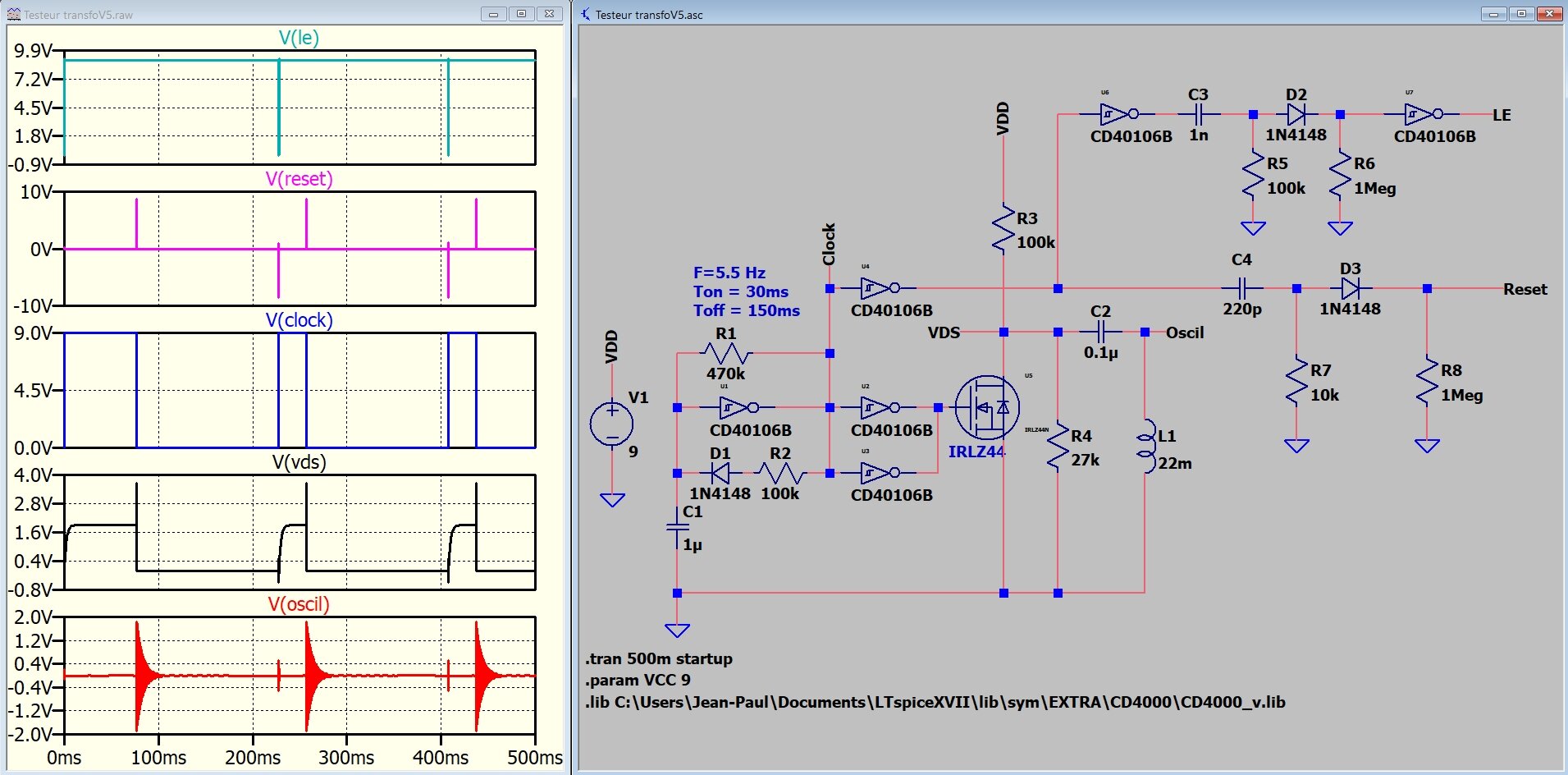

Bonjour à tous, bonjour Gérard,
Un début de simulation d’après le dernier schéma publié.
A noter: le signal Reset n’est pas correct mais je ne l’ai pas modifié, c’est uniquement pour la chronologie des signaux et l’origine de l’oscillation parasite.
Je vais tenter de résoudre ce problème à sa source (mais ce n’est pas gagné…) donc au niveau du mosfet.

Bonjour à tous, bonjour JP.
Maintenant c’est clair, il ne peut y avoir d’impulsion négative sur le signal de reset avec ce schéma de circuit différentiateur. Il y a donc un problème avec le simulateur ou peut-être avec le modèle de la diode 1N41448 ou d’un autre composant de ce circuit différentiateur.

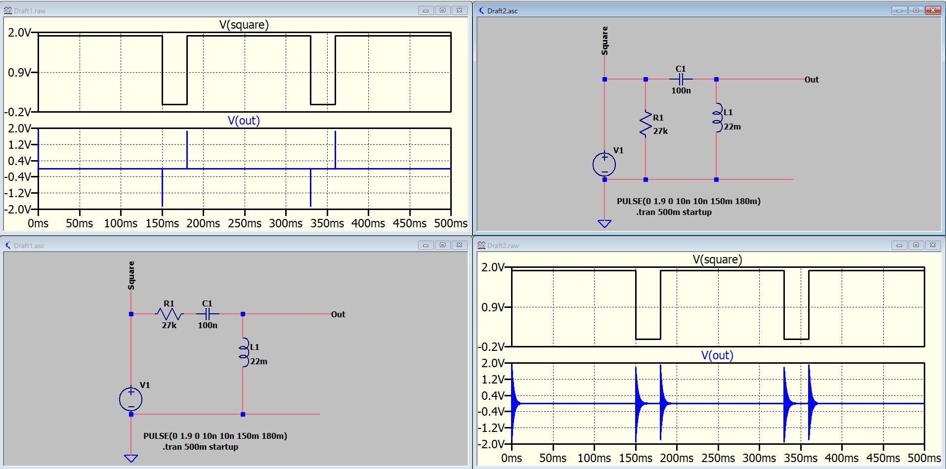

Quand l’IRLZ44 est:
• ON, R4 est court circuitée et l’ensemble L1 / C2 se comporte comme un circuit oscillant parallèle. Le condensateur qui s’est chargé quand l’IRLZ44 était OFF transfère l’énergie accumulée dans l’inductance et le circuit entre en oscillation. Oscillations dont le nombre va déterminer le facteur Q de l’inductance.
• OFF, le condensateur C2 se charge sous une tension de ≈1,9 volt (déterminée par le pont diviseur R3 / R4) à travers la résistance équivalente du pont (≈21,3kΩ) et l’inductance L1, l’enssemble L1 / C2 / (R3//R4) se comporte alors comme un circuit oscillant série très fortement amorti sur lequel on applique un signal carré d’amplitude de 1,9 volt.
RLC.PNGIl ne serait donc pas anormal de constater sur l’inductance quelques suroscillations très vite amorties quand l’IRLZ44 commute à OFF.
Et le remplacer par un BJT n’y changerait rien.
Une simulation du circuit ci-dessus en échangeant la position du condensateur et de l’inductance (R= 21kΩ, C=100nF, L=22mH, signal carré amplitude 0…1,9 volt) devrait permettre de mettre en évidence cette perturbation en faisant abstraction de tous les autres composants susceptibles d’interférer.
Je pense que la résistance (27k) devrait être en // pour coller au plus près au schéma.
Voici les 2 simulations.
Non JP, le générateur équivalent au pont diviseur R3/R4 délivre une tension de 9 volts multiplié par le rapport R4/(R3+R4) et sa résistance interne équivaut à R3 // R4.
C’est donc la deuxième simulation qui serait OK si je n’avais pas oublié de mentionner la diode interne au IRLZ44 qui entre aussi dans la danse, le schéma le plus réaliste serait alors celui ci-dessous:
Bonsoir à tous, bonsoir JP.
Démonstration est maintenant faite que la perturbation indésirable est due à la résonnance série très vite amortie de L1/C2 quand l’IRLZ44 commute à OFF. Elle est intrinsèque au fonctionnement du testeur et la seule parade consiste à l’oblitérer pour ne pas comptabiliser les oscillations inopportunes.
C’est ce qui a déjà été expérimenté avec succès en inhibant le comparateur à cet instant là.
J’ai repris l’étude de la chronologie à tête reposée ce matin et j’ai fait quelques modifications.
Voici ci-dessous 2 simulations correspondant à une self de fort facteur Q avec plus de 99 oscillations.
J’ai aussi supprimé les 1N4148 remplacées par les modèles génériques LTspice (le modèle 1N4148 a vraiment un problème). :mrgreen:
Je pense qu’on s’approche du but final. Peut-être améliorer l’affichage > 99 avec ajout d’une LED de débordement ce qui autoriserait une visualisation jusqu’à 199 ( ou un afficheur supplémentaire avec les segments b et c câblés).
Juste une observation!
La résistance R16 ne sert à rien là où elle est positionnée.
Elle devrait l’être entre la cathode de D3 et la masse pour que l’entrée du trigger soit correctement polarisée!
A noter qu’il n’est pas nécessaire d’obtenir des fronts raides sur le signal de reset à l’aide d’un trigger de schmitt, les entrées correspondantes des compteurs étant sensibles à un niveau logique plutôt qu’à une transition rapide.
J’avais fait un copié collé d’une partie d’un schéma précédent sans prendre garde à cette résistance.
C’est pour utiliser toutes les portes du 40106.
De toutes façons, il y a encore un problème de comptage que je ne trouve pas… :mrgreen:
A présent, je suis certain de la bonne chronologie des signaux de synchro donc le problème réside ailleurs.
Ci-dessous, 19 pulses sur le signal de comptage et seulement 14 à l’affichage.
Ci-dessous, le diagramme des sorties Q des 2 compteurs pour 19 pulse du signal de cpmtage.
Je suis incapable de les interpréter, j’ai les yeux qui se croisent… :blush:
