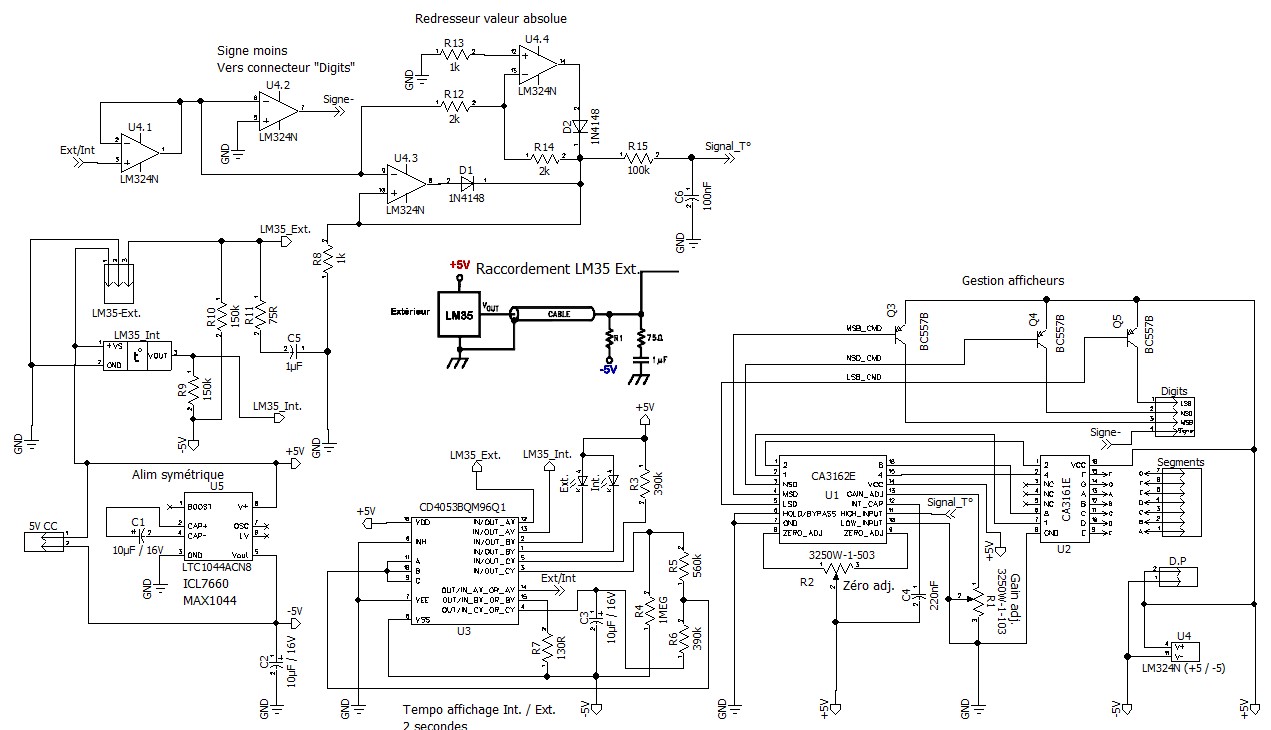

Je ne sais pas si ça a de la gueule, mais je me suis bien fait ch…er pour ce PCB.
Je pense que maintenant il est au top (sauf si Raffou soumet une remarque)
Si c’est bon, je mettrai ce PCB en fabrication et je vais commencer à rapatrier les composants qui me manquent.
A ce propos, @ Raffou, j’ai regardé plusieurs datasheet de LED rectangulaires rouges et la VF est systématiquement d’environ 1.8V sous 12 à 13 mA.
Du coup, je pense que les résistances d’équilibrage devraient plutôt valoir aux alentours de ( 5V - 2 x 1.8 - 0.7)/.0125 soit : 56 Ohm.
La valeur des résistances d’équilibrage est effectivement tributaire de plusieurs paramètres: tension directe aux bornes des LEDs, tension de déchet des transistors PNP, tension minimale pour assurer le fonctionnement des sources de courant.
On ne peut qu’estimer leur valeur. La valeur maximale doit être obtenue par expérimentation, celle qui convient c’est celle juste avant d’obtenir une baisse sensible de la luminosité des segment.
Les LEDs du signe (D86 à D88) semblent alimentées entre le +5 et le -5 volts, qu’en est il exactement? Comment est piloté le transistor Q1 qui les commande?
Exact, les LED du signe sont entre VCC et VSS, ainsi que celles signalant la mesure intérieure ou extérieure.
Le dernier schéma de la simulation ci-dessous:
Petit problème d’alim.
Actuellement, j’ai tablé sur une alim 10V pour avoir +/- 5V. (le CA3162 n’accepte que 5.5V au maximum).
Alors, au lieu de mon alim symétrique à masse virtuelle à transistors à V/2, je vais partir sur la même chose mais avec des régulateurs 5V pos. et neg.
PS: c’est pas terrible sur le rail négatif et sans la diode 1N4148, je plafonne à -4.3V environ.
Je n’ai pas trouvé de solution simple avec ma solution précédente pour m’affranchir de la valeur maxi de la tension d’entrée.
Je suis preneur de toutes idées.

Petite simulation avec un LTC1044 (équivalent à ICL7660)
J’ai alimenté les LED entre GND et VCC pour ne pas charger le rail négatif et retiré une des 3 LED du signe (somme des VF > VCC).
Une autre solution serait de mettre la 3ème LED du signe en // avec les 2 autres avec sa propre résistance de limitation.
J’ai ajouté le condo C7 pour baisser la fréquence de l’oscillateur et accélérer la simulation. Il n’est pas nécessaire en réel.
Le schéma transcrit sous Diptrace avant routage du PCB
En espérant qu’il n’y a pas d’erreurs… :mrgreen:
Et le même schéma en couleurs pour suivre les « nets » plus facilement. :wink:

Publication du dernier schéma de la platine « mesures/driver » avec les dernières modification et la correction des erreurs (j’espère qu’il n’en reste plus).
En prime, le PCB ainsi que la vue 3D.
Je vais commander dans la semaine 5 PCB de cette platine ainsi que 5 PCB de la platine d’affichage. J’en aurai donc 3 de chaque de dispo (Lolo17 a déjà réservé comme d’hab!).
Si d’autres sont intéressés, dites le moi.
PS : si une erreur m’a échappé sur le schéma, n’hésitez pas en m’en faire la remarque.
