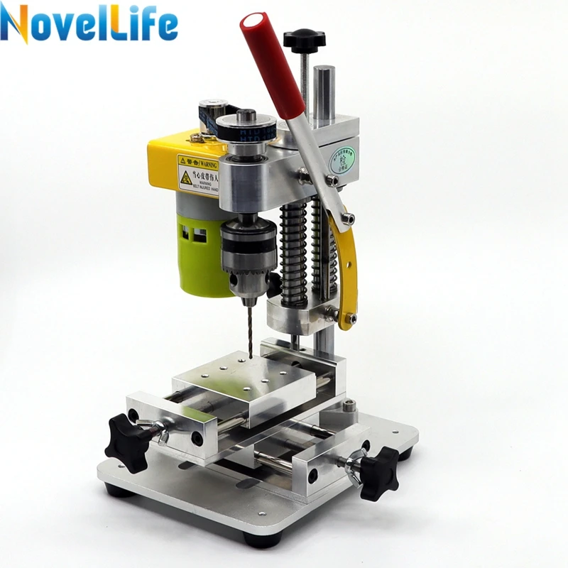

Un variac pour gérer la vitesse d'une mini perceuse?
pas trouvé le modèle exact sur ali!

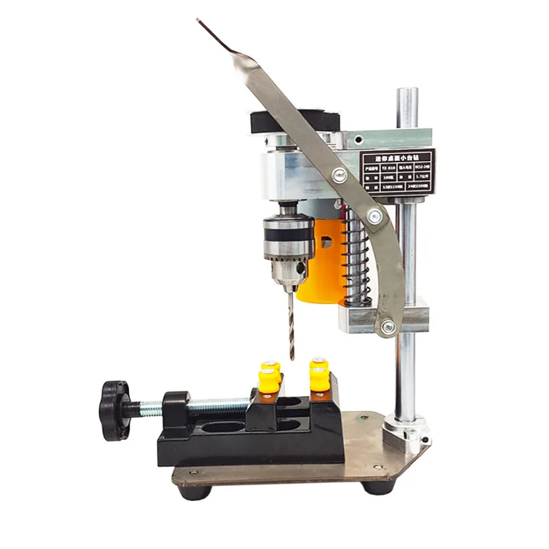

il y a bien celle-ci qui accepte des foretes jusqu’à 6mm;
Il est là …
C’est un modèle un peu plus cher.
Mandrin B10 acceptant les forets jusqu’à 6 mm.
c’est la meme (TZ-B10) sauf que celle que j’ai montre possede un variateur de vitesse électronique …
Non pas « la même » les photos montrent un modèle construit un peu différemment, par ailleurs identique à celle que @xib possède.
Mais ce sont deux perceuses du même principe.

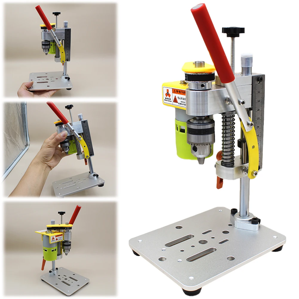

C’est ce modèle exactement
Le mandrin accepte du 6mm maxi, c’est la bonne nouvelle, sauf si le perçage doit se faire à 6,35.
Il semble que l’alimentation soit équipée d’un variateur :
  1. Moteur 795 DC prouvant une vitesse maximale de 7000RPM et une alimentation réglable de 24V pour réguler la vitesse, assurant une capacité de forage forte et précise
@Bruno Effectivement elle a un variateur mais je voulais que ça tourne moins vite pour mieux gérer le perçage et c’est du 6mm maxi ce qui me suffit. J’ai fait un test sur un plastique ça a l’air de bien percer. Le seul souci c’est la taille de mèche trop grande. Et on peut monter le mécanisme mais pas beaucoup. A suivre

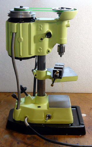

Moi, d’occasion (que j’ai restaurée), c’est celle-là (italien) :
J’ai fait une page sur la restauration :
Ça fonctionne vraiment très bien.
Et qui utilise le moteur que j’ai mis en lien (795 CC)

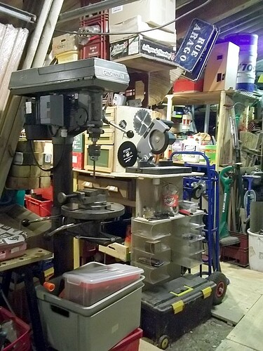

pour ce genre de travail, et pour faire plus sérieux et percer plus gros un jour, je verrais plutôt une vraie perceuse à colonne tel une Cincinnati, une Sydéric, ou une Flott en 400V tri …
J’en ai une comme ça dans mon bordélodrôme
…avec une scie a coté
(Bon, je sais, ce n’est plus une mini-perceuse, ma perceuse à colonne ! Mais d’occasion, c’est trouvable à pas si cher que ça, et qui peut le plus peut le moins …Celle là me sert aussi bien pour des boutons de poste de radio que des travaux pour faire des clotures ou un portail métallique )
Effectivement et il faut en plus la place pour l’installer, si on vit en appartement ce n’est pas évident …
