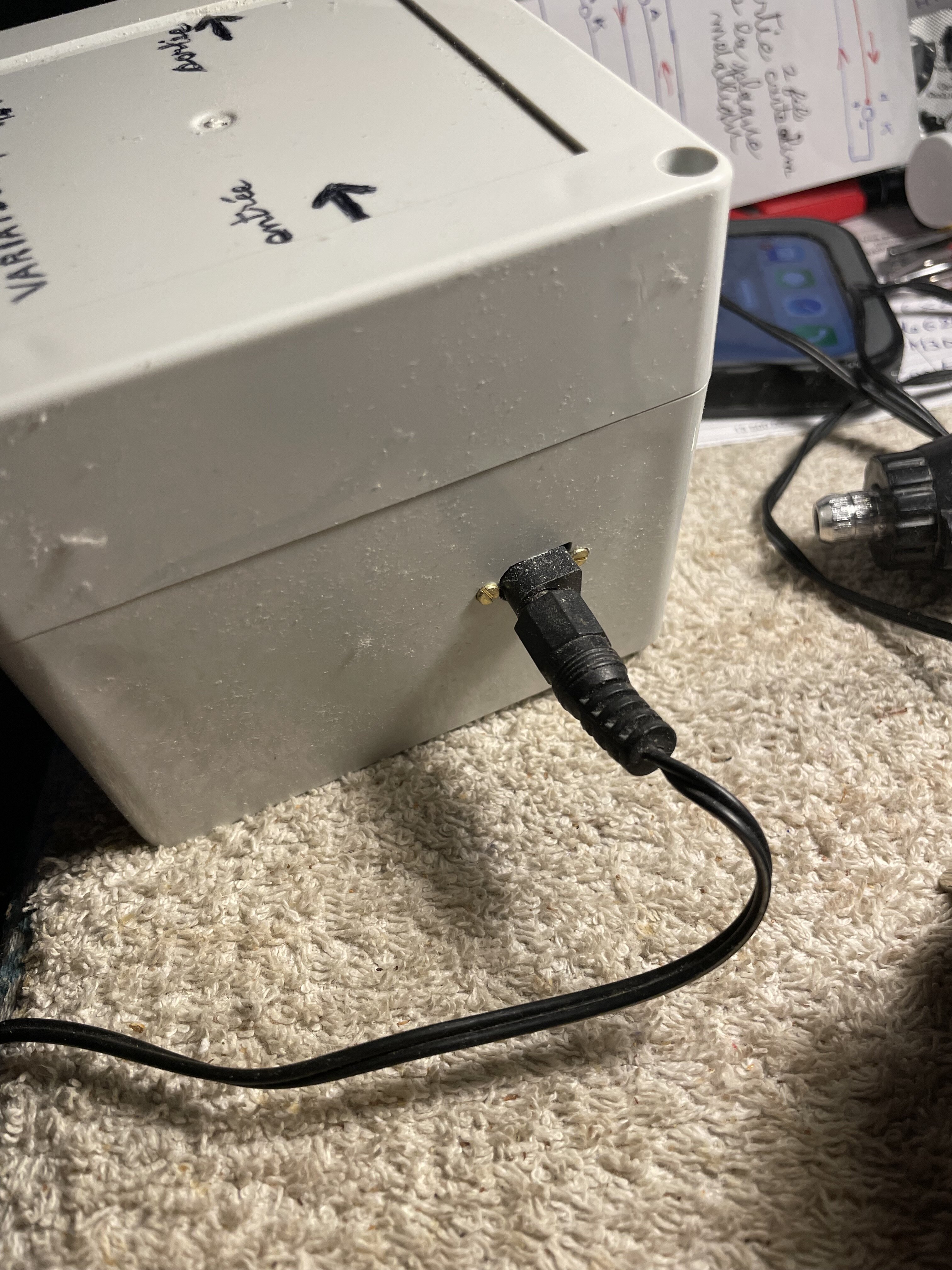

Opération alésage terminée avec succès !
Finalement la vitesse minimum de cette perceuse était adaptée. J’aurai peut être du mettre du gras en perçant ?
Merci de vos interventions.

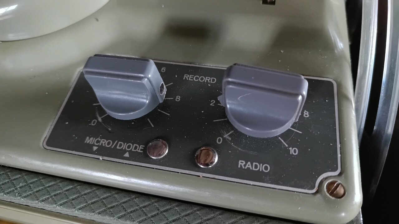

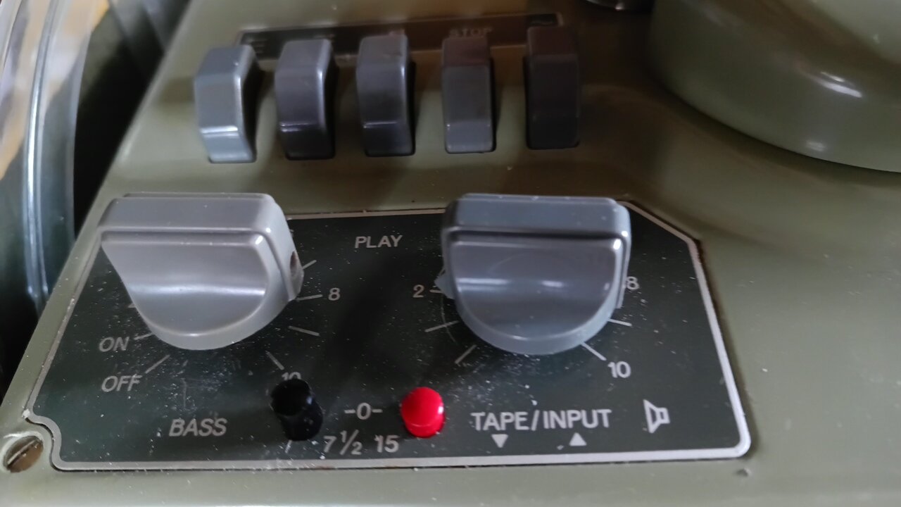

Photos des boutons en place. Les trous ne sont pas forcément parfaits. Mais je peux bloquer les boutons avec les vis sur les axes. Donc ça va ![]()

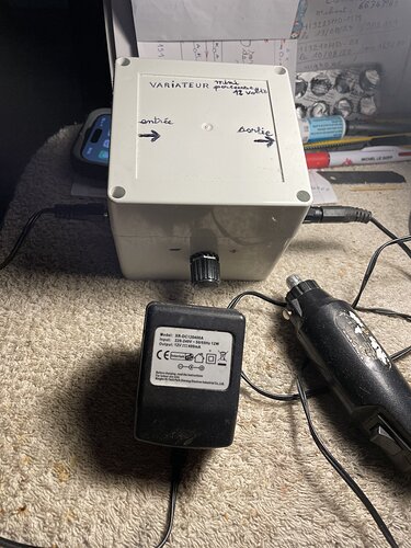

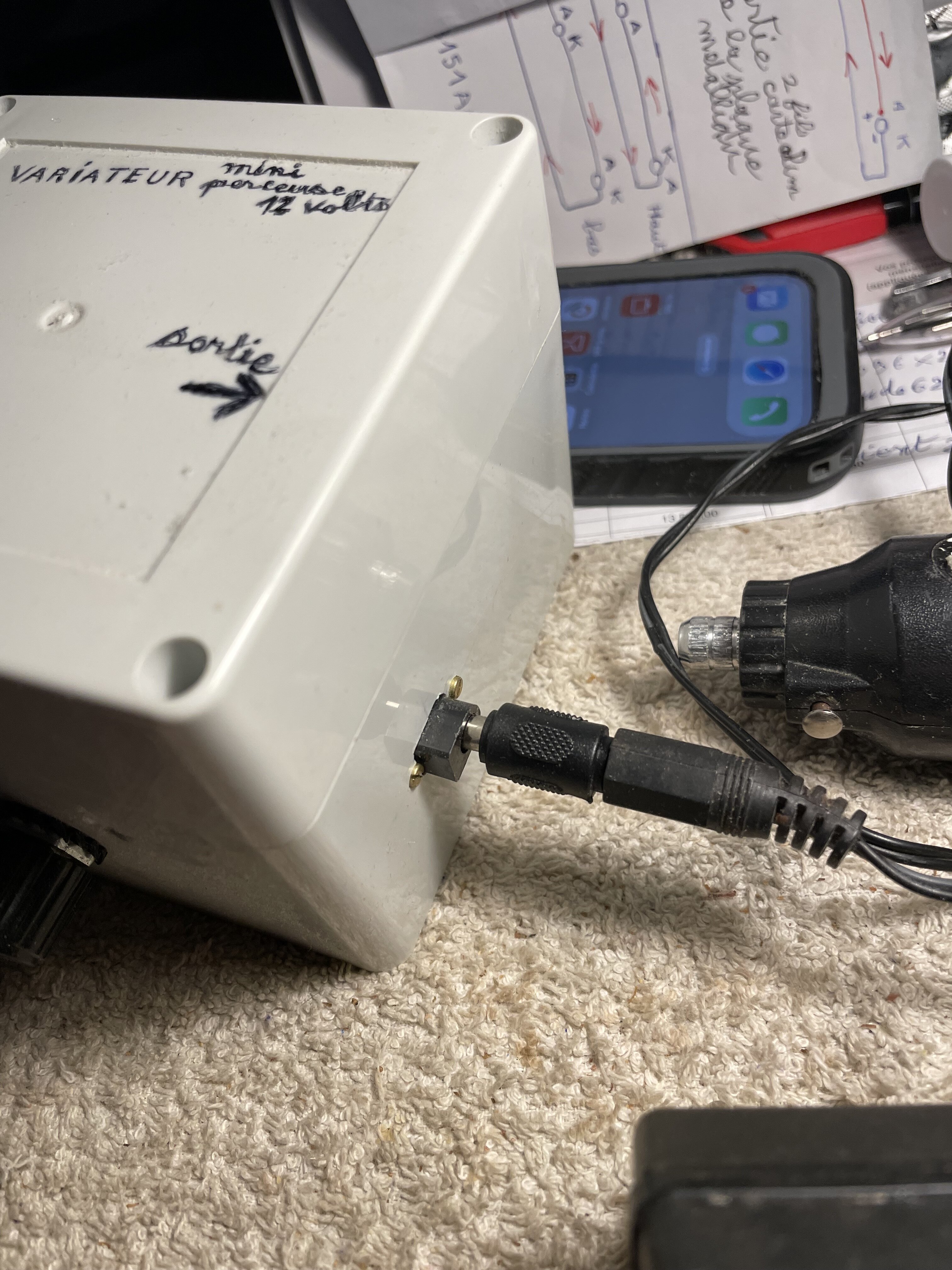

Mini perceuse, mini-mini perceuse pour les pcb:

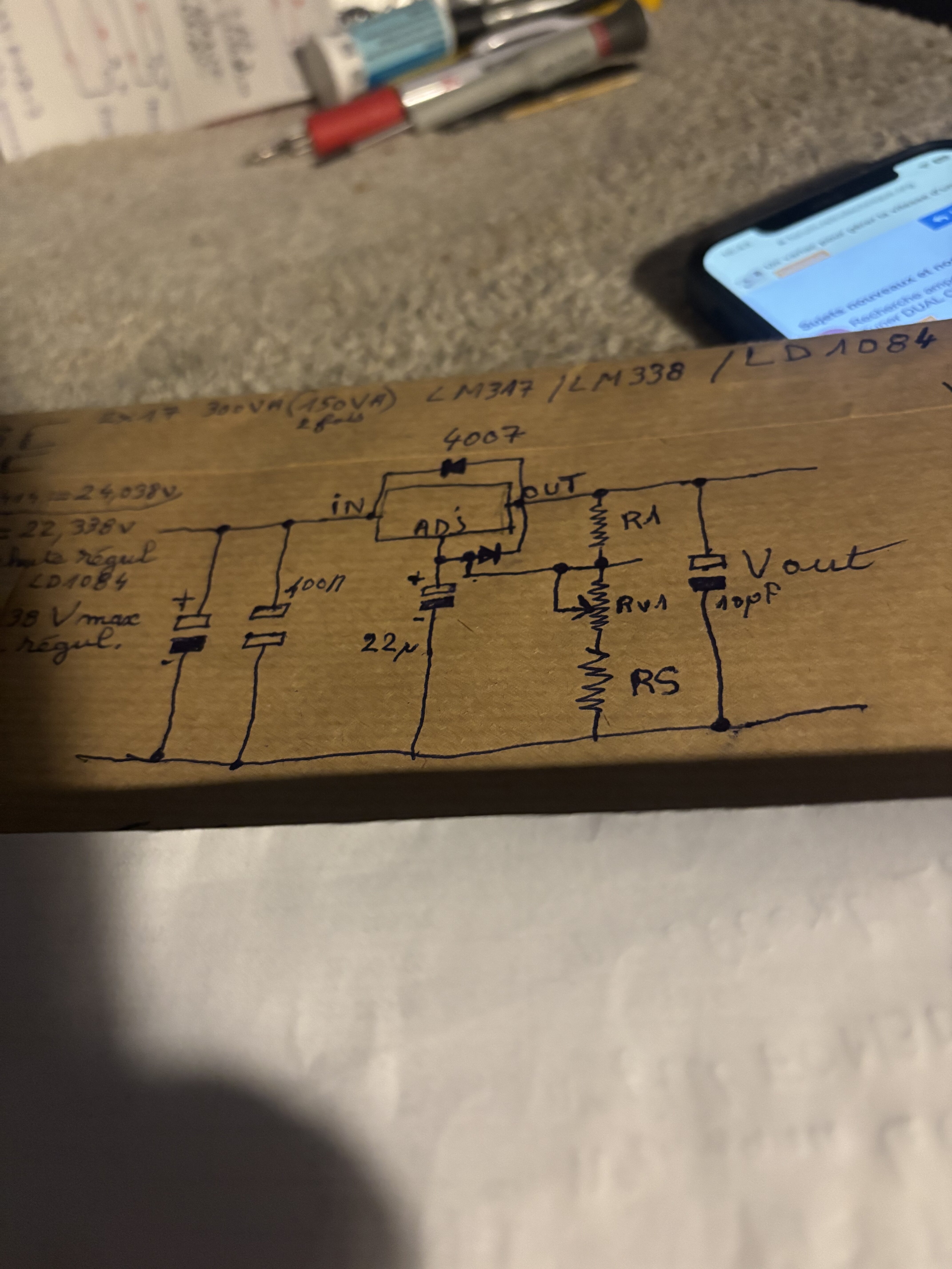

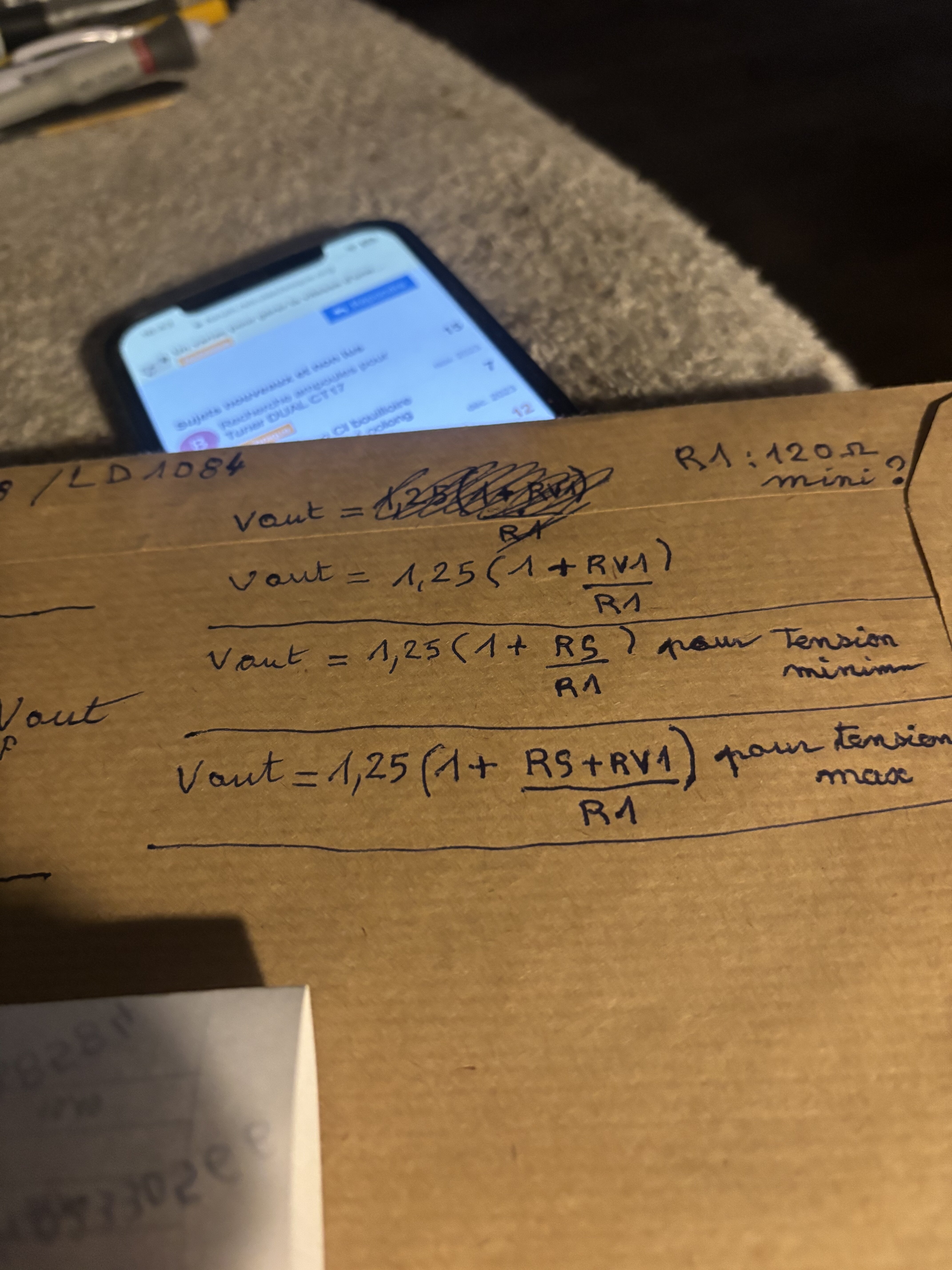

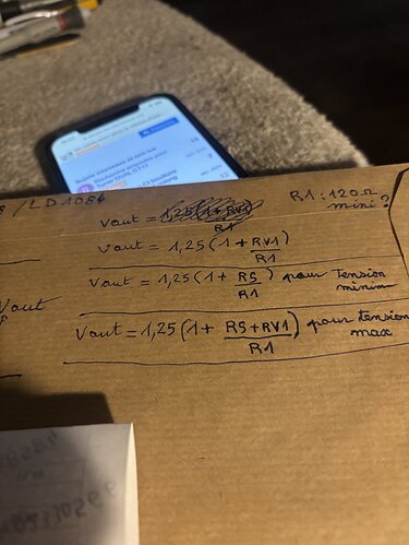

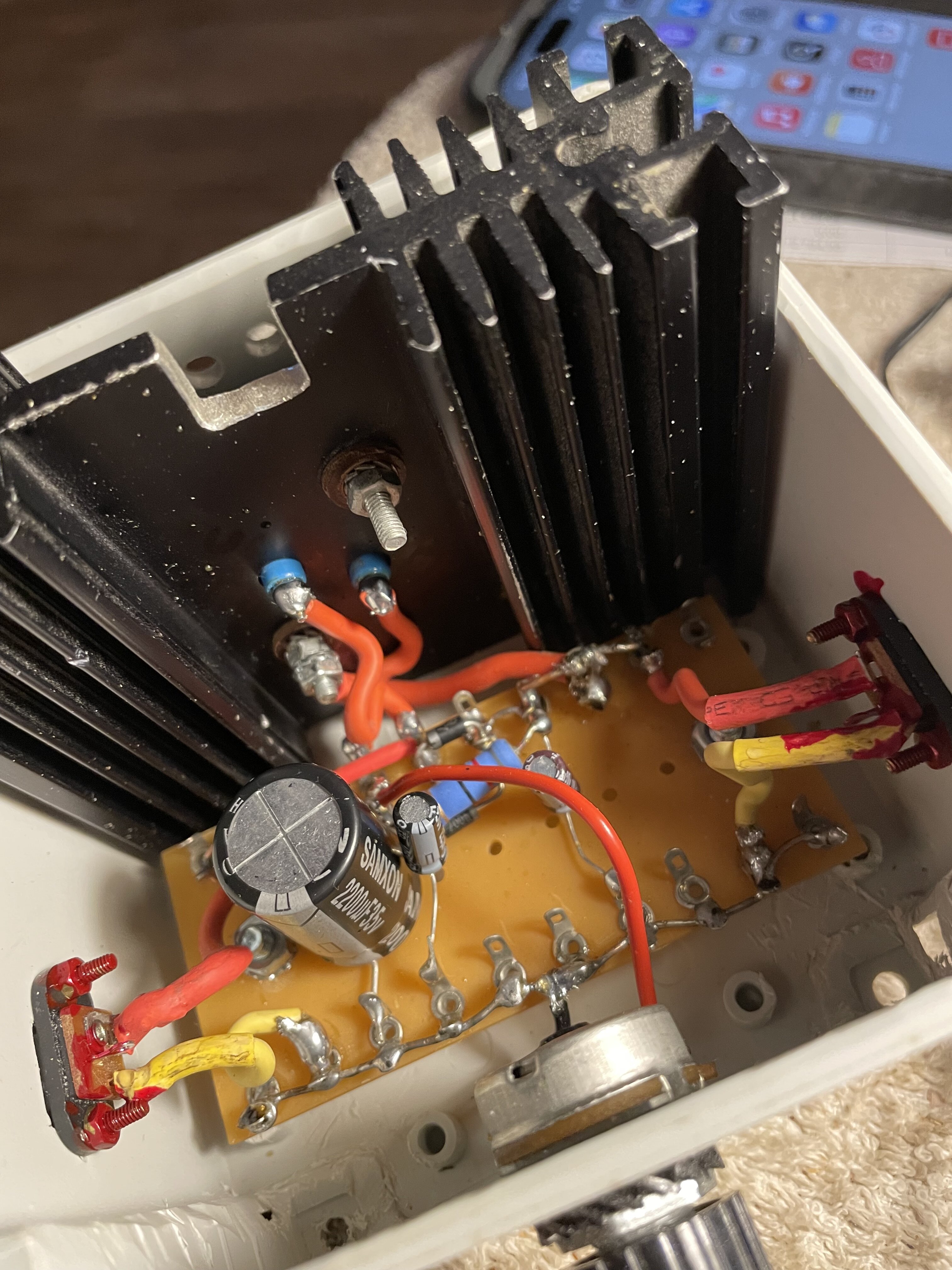

Ai bricolé un variateur de vitesse avec régulateur lm338k (Boîtier TO3) un vrai.
Sinon possible de faire cela avec du lm338t ou ld1084.
L’objectif était de ne pas sectionner le cordon d’origine de la mini perceuse, et intercaler une capa 2200μF juste après l’alim d’origine
, de façon à ne pas fatiguer celle-ci.
La puissance de la mini perceuse est améliorée, même à vitesse réduite pour percer sans dérapage les pastilles sensibles.
Les connecteurs sont trouvables chez TME.
Je ne me souviens plus des références.
Ça fonctionne très bien.

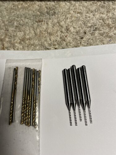

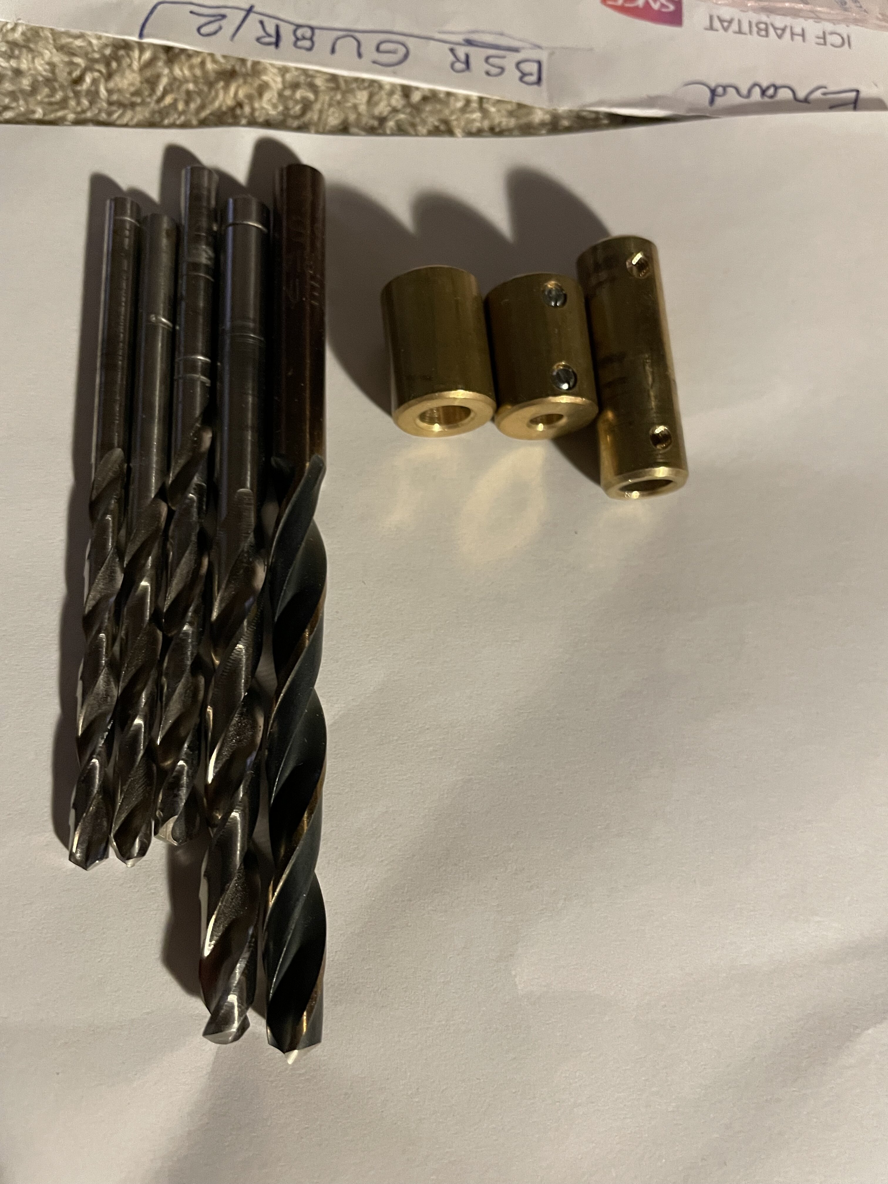

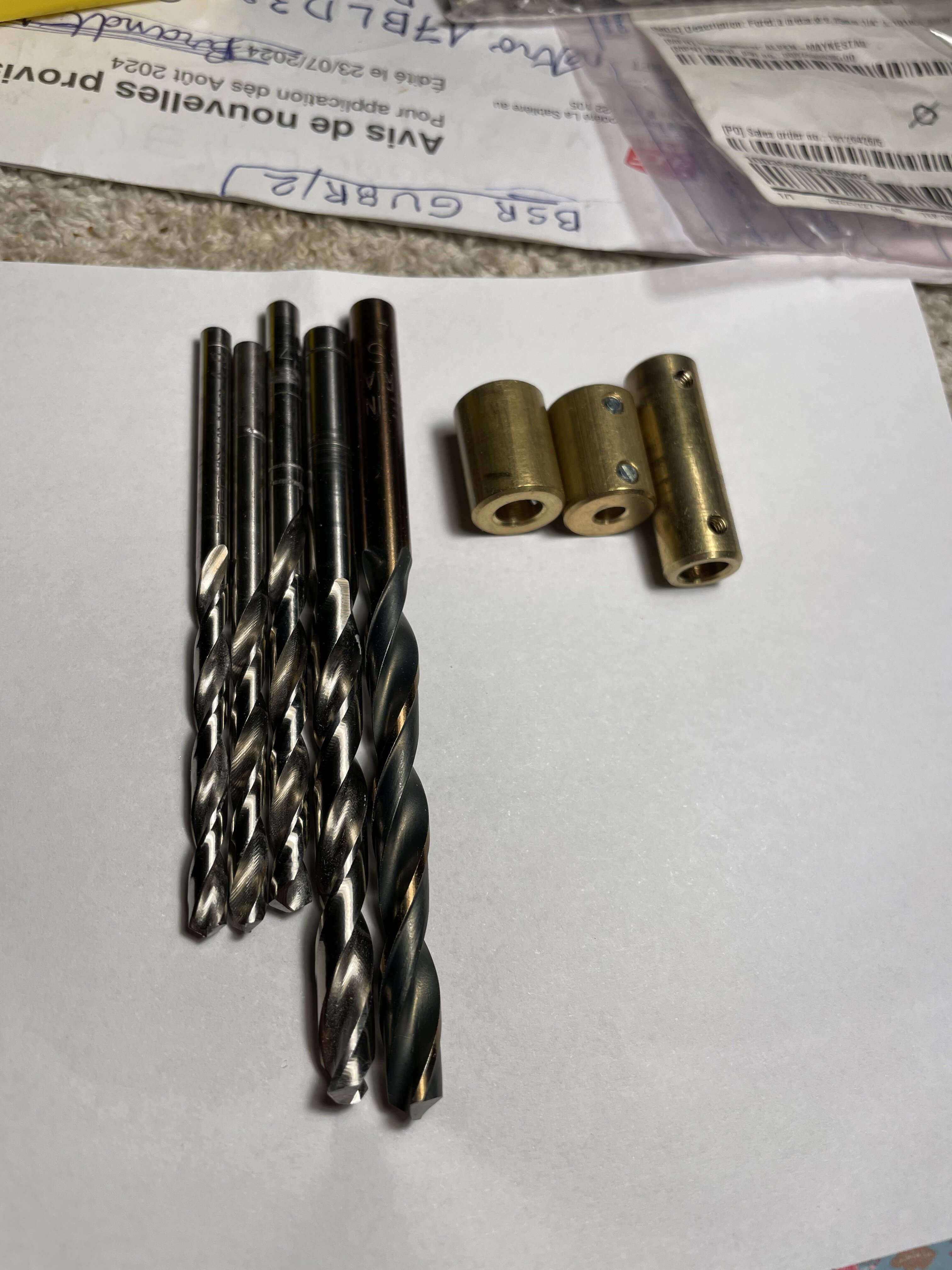

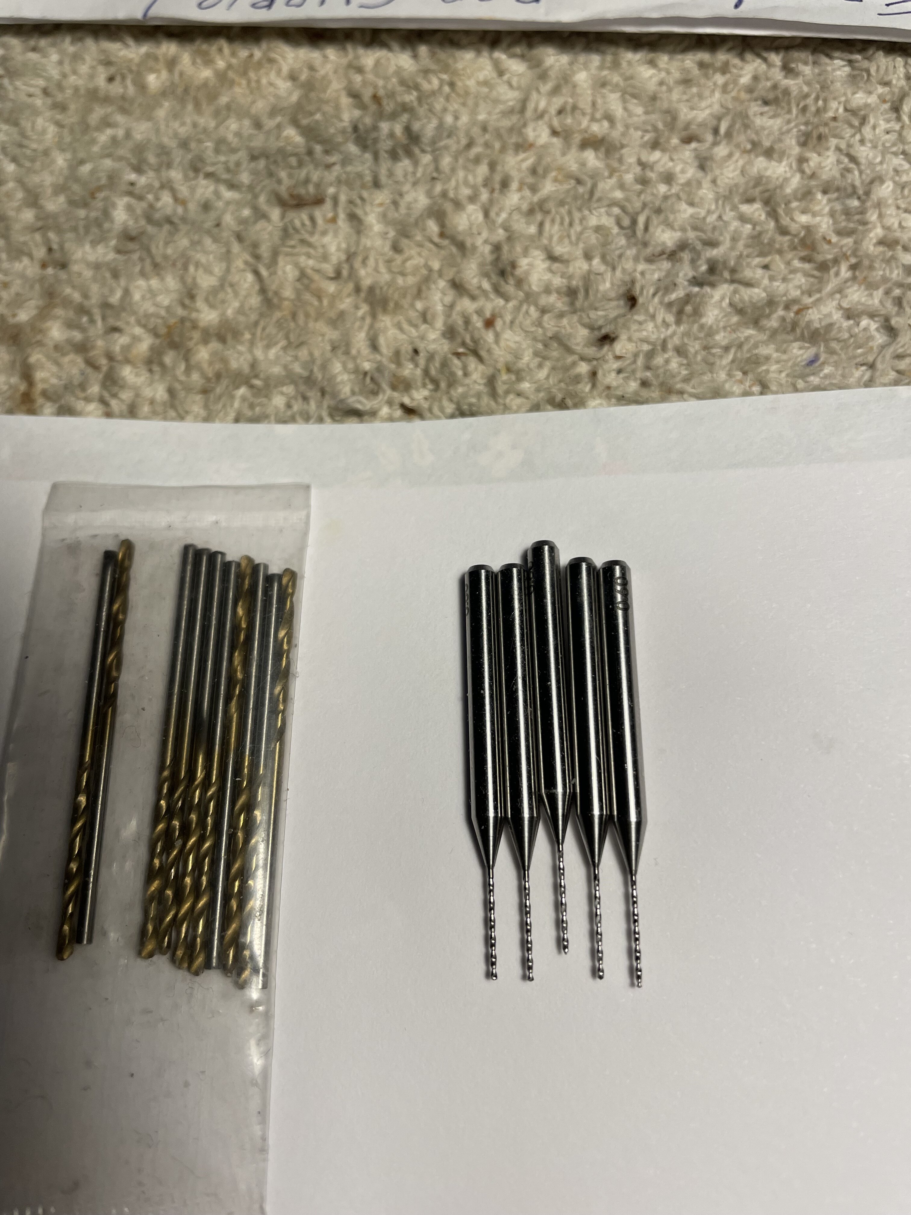

Je vous envoie quelques photos de mini forets D 0,6 ou plus, pour circuit imprimé, c’est de la très bonne qualité, aucun de cassé, quelques forets D4,D4,2, D6, D6,35, astuce: si vous n’avez que des bagues laiton raccordement rallonge potard en D6, l’astuce c’est déjà d’enlever les vis, un bout de carton, une pince multiprise et…agrandir avec un foret D6,35.
Après, pour faire du boulot au « palmer- pied à coulisse », effectivement, il faut une bonne mini perceuse à colonne.
Bonjour à vous,
Par exemple, un LM338T ne dissipera jamais sa chaleur, malgré les datasheet constructeurs, c’est à dire 12W/25* en laboratoire.
25W, avec un vrai Lm338K, qui ne se fabrique plus.
Un LM338T, c’est du 12W de capacité de dissipation; à température ambiante de 25*; à condition que la différence tension entrée/sortie ne dépasse pas quelques volts, sinon radiateur 100/80 mm ou plus.
Sinon mort de votre Lm338t.
En parallèle, c’est possible avec des résistances 5W, 10W, sur émetteurs, 0,2Ω par exemple.
