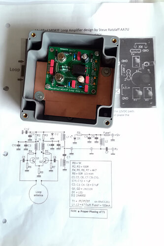

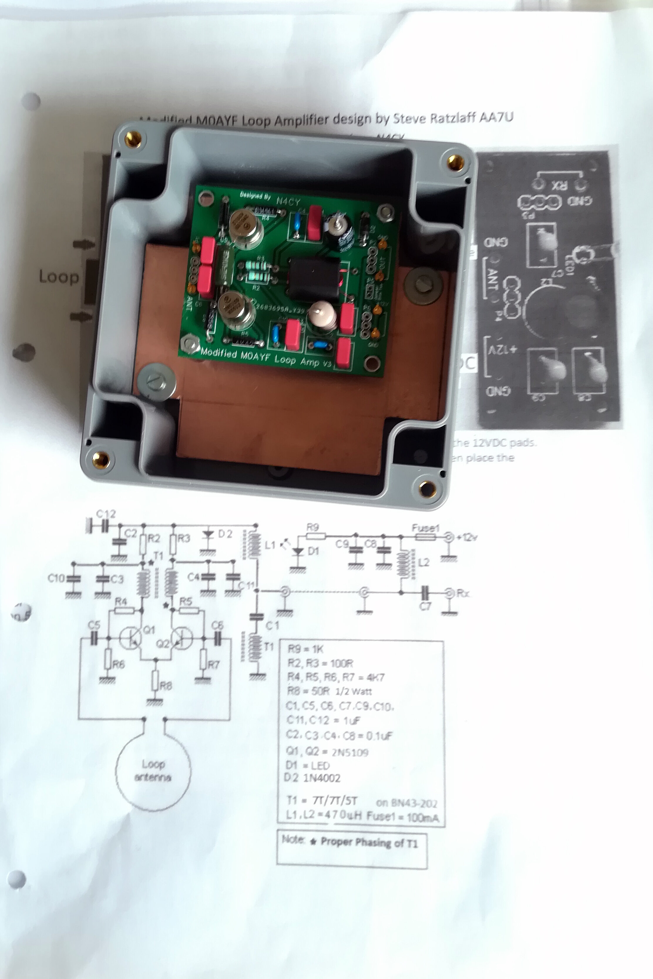

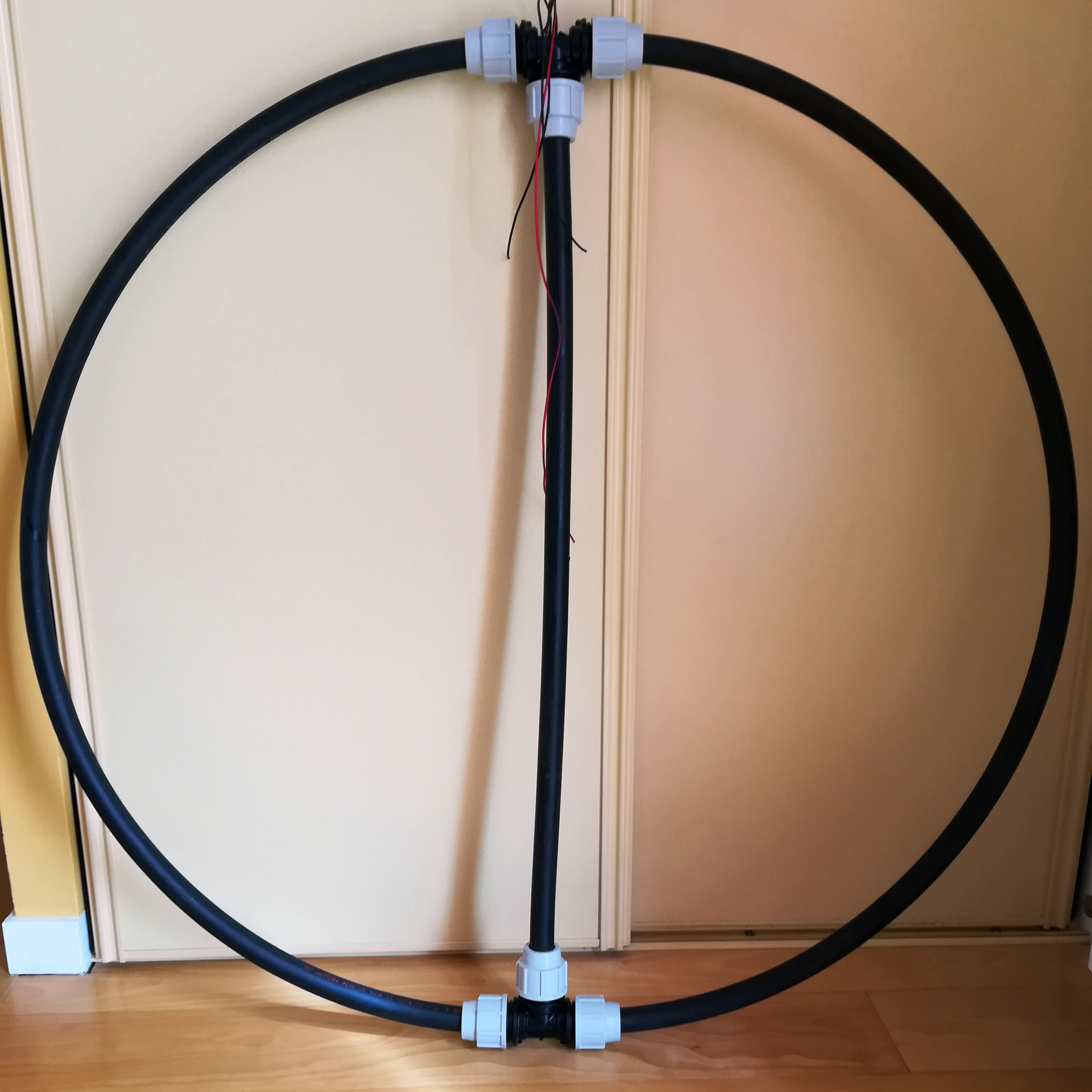

Une boucle blindée réalisée en câble coaxial et protégée par du tuyau pour circuits d’arrosage et les raccords en té idoines. L’ampli a été conçu par un OM anglais (M0AYF) ; les circuits imprimés (ampli et T d’alimentation) sont distribués par N4CY.
Ces antennes, outre qu’elles sont directives, sont réputées moins sensibles aux parasites en tous genres.

Juin 86 pour être précis … [The G8CQX Active Loop Antenna.]
J’ai utilisé une paire de 2N5109 pas appairés. Je ne sais pas dans quelle mesure les perf en dépendent … Un avis ?
Bonjour Michel!
L’antenne attaquant un différentiel, dont les sorties sont additionnées par la ferrite au passage symétrique / asymétrique, l’appairage des transistors ne doit pas avoir une influence significative sur les performances, dans la mesure ou les deux 5109 sont contre-réactionnés collecteur / base.
Par contre, en fonction de la bande de fréquence que l’on veut privilégier, hormis la taille de la boucle, le matériau de la ferrite binoculaire, en sortie, a son importance.
Le #73 facilite la bande 100 Khz / 10 Mhz, et le #43 descend mal en dessous de 2 Mhz.
(Pour les fréquences basses, j’utilise du 73-6802, ou encore du 73-202)
Tout dépend de l’usage prévu pour cette antenne.
73, et bons essais!

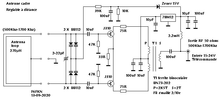

A titre info, ici, j’utilise une version cadre télécommandée, pour éloigner au maximum la réception des sources de parasites.
La différence avec la tienne, c’est que le cadre n’est pas blindé.
Les J310 se comportent très bien sur les signaux forts.
D’ailleurs, ces transistors ont l’étonnante particularité de ne pas avoir de sens de branchement, hormis pour la grille.
La doc précise que l’on peut indifféremment permuter drain et source sans que les caractéristiques n’en soient affectées.
Cette caractéristique inhabituelle est extrêmement pratique pour la simplification du tracé d’un circuit imprimé.
Quel est l’avantage de ces montages différentiels sur un montage classique à 1 transistor ? J’ai du mal à comprendre ces montages …
Michel
Dans le cas du différentiel, TOUS les courants induits sur la boucle qui arrivent avec la même phase sur les deux entrées simultanément sont impitoyablement rejetés.
Les deux transistors souhaitant conduire en même temps, les deux sorties du push pull étant en phase, et d’amplitudes égales, elles s’annulent d’office, et aucune énergie n’est transmise au secondaire du transfo ferrite vers la sortie.
L’ampli n’est donc pas pollué par les basses fréquences, et seuls les signaux tombant grosso-modo dans la capture de la boucle et arrivant avec une phase opposée sur les deux entrées seront amplifiés.
C’est une bonne façon d’éviter les conductions par asymétrie du câblage, (mode commun) contrairement au cas d’une entrée simple, avec une extrémité de la boucle à la masse.
Le signal symétrique « propre » est ainsi amplifié, puis ramené en asymétrique, à basse impédance, pour faire le trajet jusqu’au récepteur via un coax.

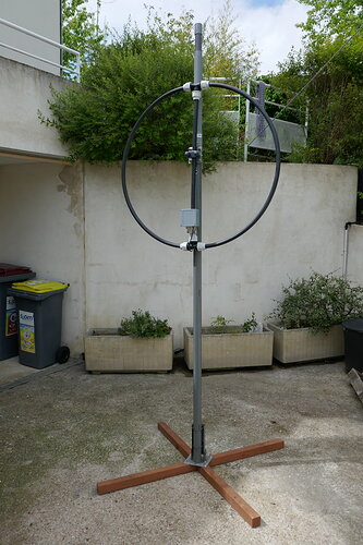

Les 2 antennes prêtes pour leur comparaison : tout en haut, une mini-whip, en dessous la boucle blindée et son ampli dans le boitier étanche.
A suivre …

La difficulté de la comparaison est que la boucle est directive, mais pas la mini-whip. Il faut donc vérifier à chaque point en fréquence que l’émetteur écouté n’est pas dans le « trou » du diagramme de rayonnement de la boucle.
J’ai été confronté à ce pb lorsque j’ai comparé la mini-whip à l’antenne filaire ; sauf que ne pouvant pas tourner l’antenne filaire, je devais chercher un autre émetteur proche en fréquence.
