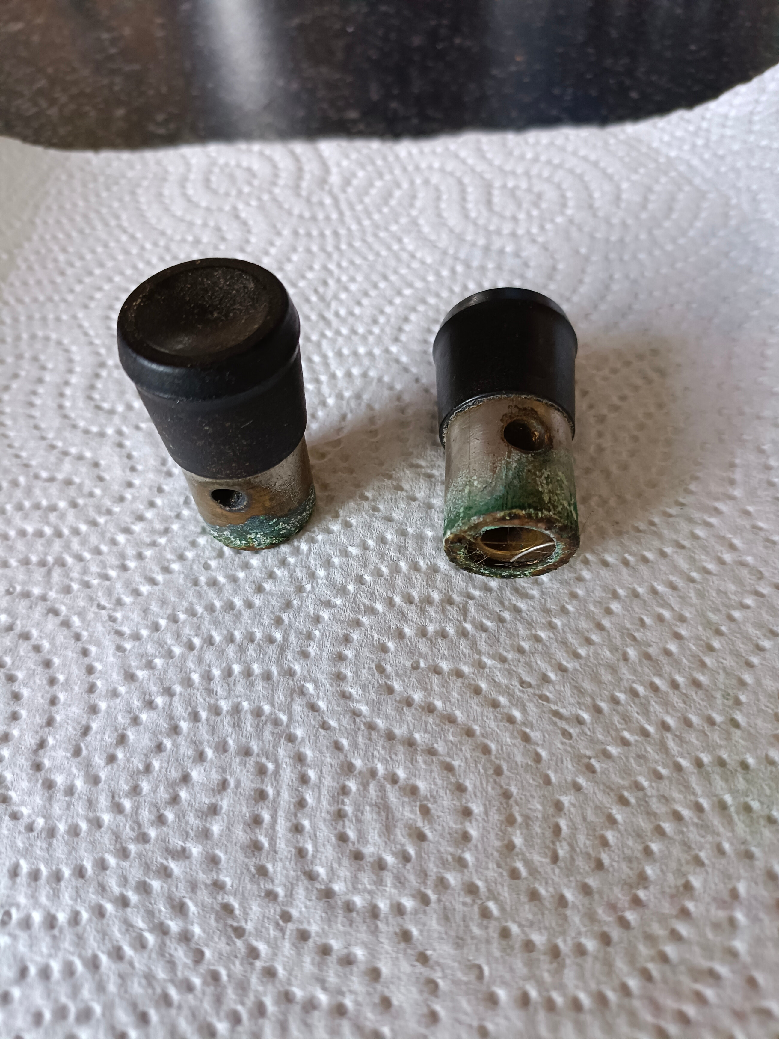

j’ ai utilisé ma cocotte cet am , mais comme j’ ai encore un sifflet d’ origine en état …, me suis pas cassé la tête avec ceux qui ne fonctionnent pas :grinning:
les soupapes doivent peser le meme poids et posseder un pointeau conique au fond
dans ces conditions c’est le diametre interne du tube de sortie qui defini la pression
C’est bien le poids du sifflet qui est important
Comme le dit @Radiolo le ressort ne joue par sur la pression , c’est juste le poids
J’ai pesé sur une balance de précision les deux sifflets que j’ai , 37,8 grammes pour l’un et 39 grammes pour l’autre

tiens moi aussi hier soir j’ ai pesé 4 de mes sifflets …:
45g, 45g, 40g, et …55g !
et le diamètre du trou vertical de l’ axe du sifflet , dans le même ordre:
7.9mm, 7.99mm, 7.94mm, 7.73 mm

les seb d’origine pesent entre 40 et 45g pour un diametre de trou de 7.9mm

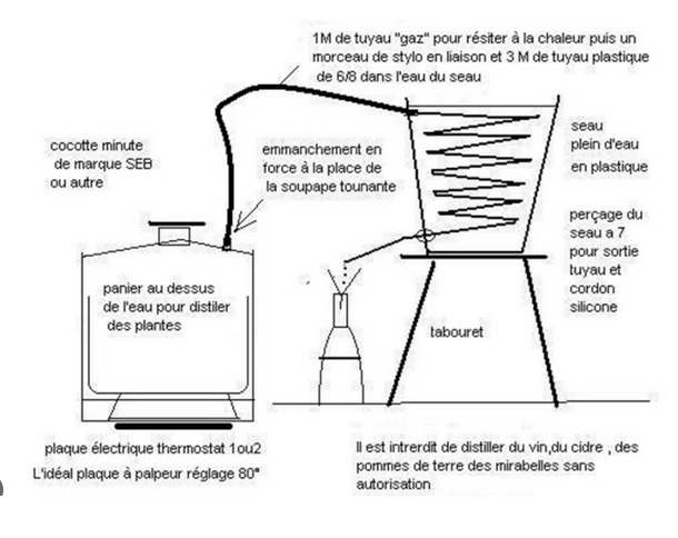

Une bonne reconversion pour ces cocottes minute si vous voulez « une boisson d’homme », c’est l’alambic artisanal… :joy:

on peut les tremper dans de l’ eau avec du vinaigre blanc pour enlever le calcaire . au bout de 5 ou 10 minutes ils sont comme neufs ! :wink:
