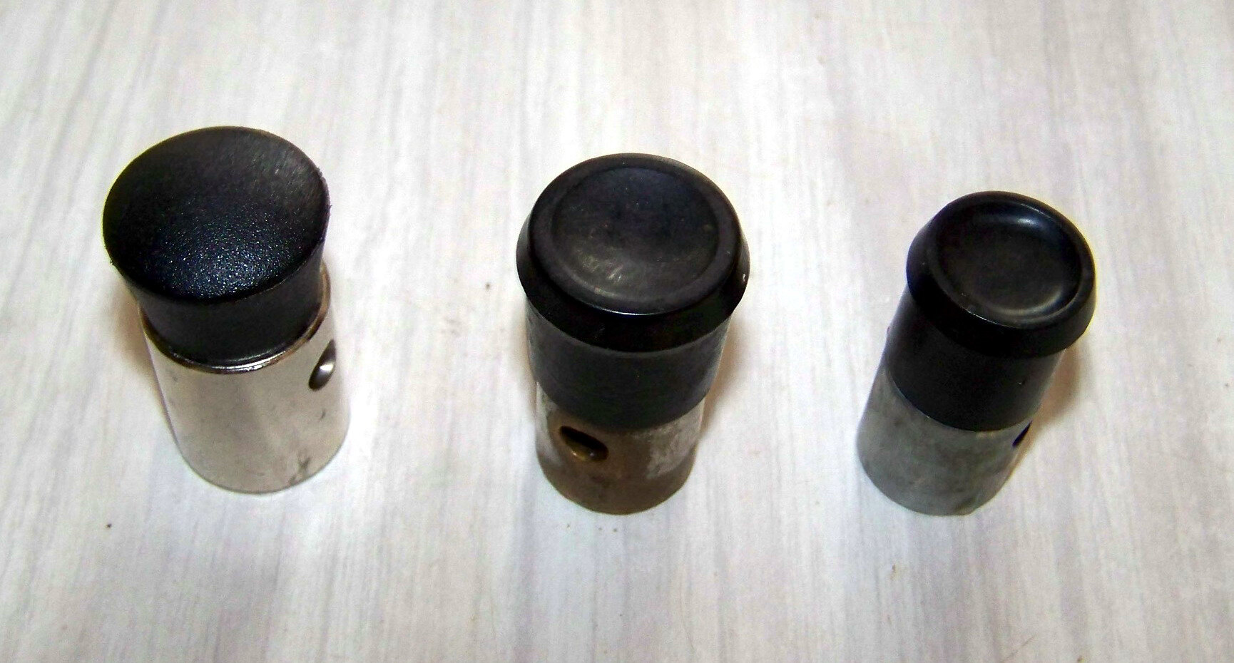

j’ ai fait l’ inventaire du tiroir de la cuisine
j’ en ai de trois formes différentes
  • le petit de droite est de Foire à Tout récente ( 3/4 ans ) , origine fabrication italienne .
  • celui du milieu - comme celui de Thévenin - est d’ origine SEB certaine .
  • celui de gauche , à tête bombée … ???
