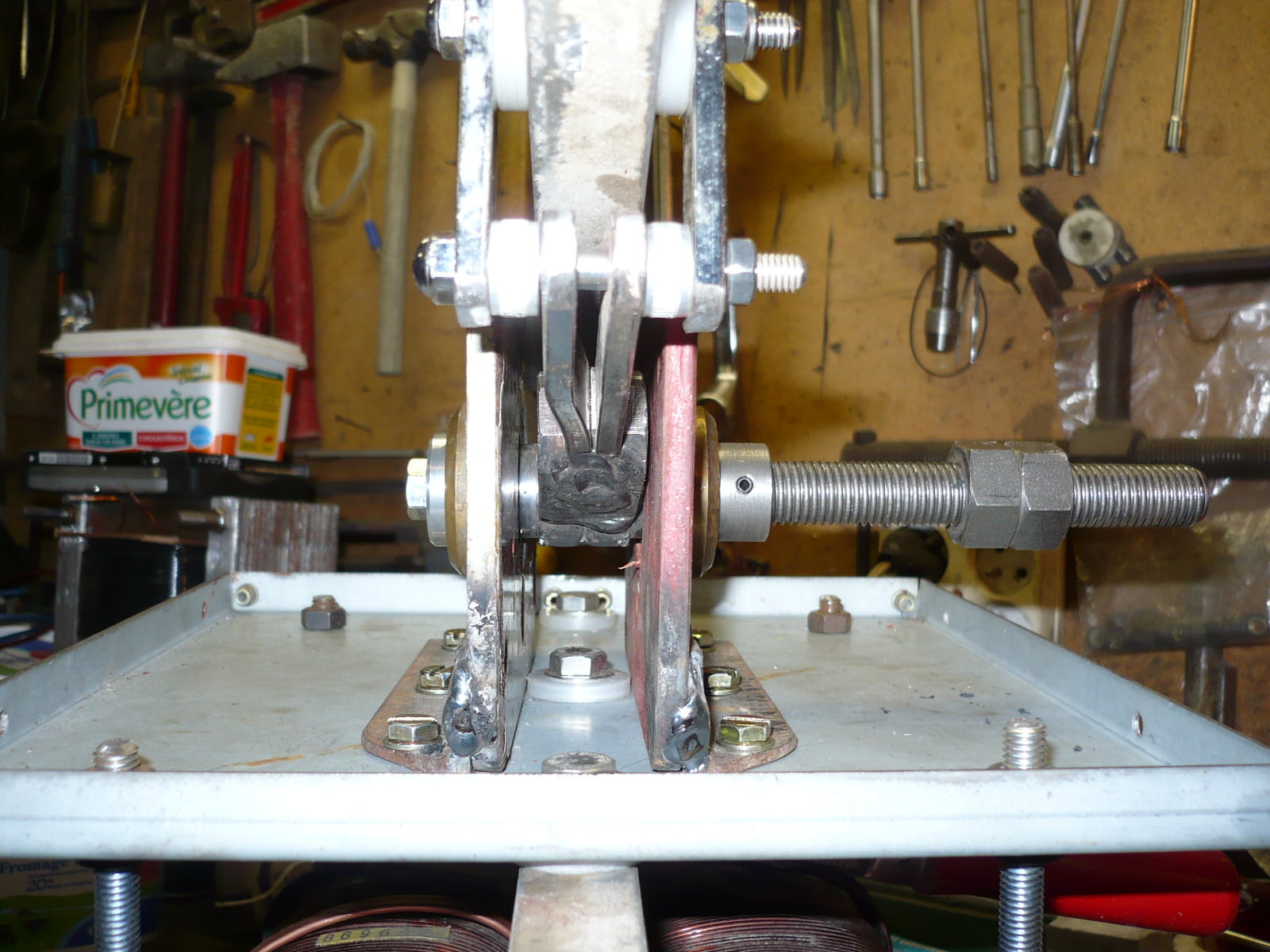

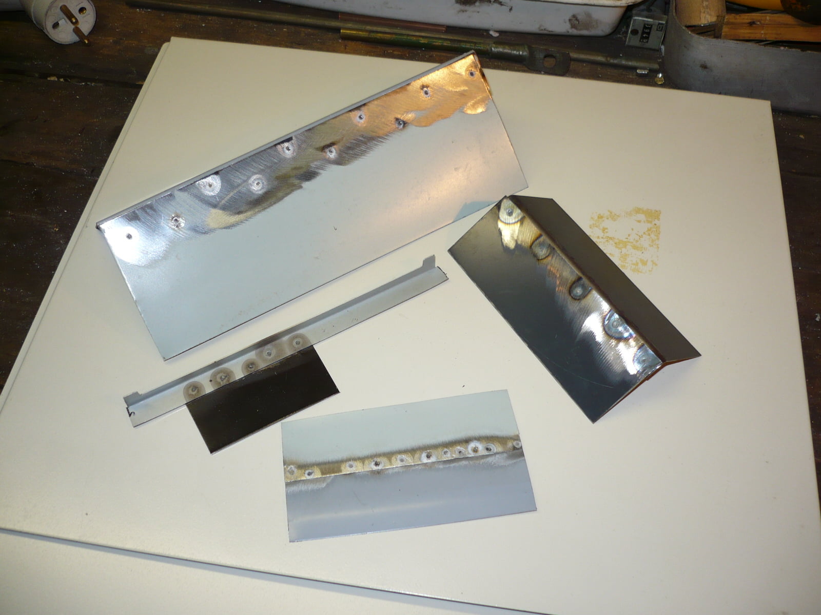

Faisant suite au sujet, photos de cette soudeuse, réalisation maison.
La partie électrique étant réalisé avec un transformateur" double bobinages" mono 220 V-380V / 2 x 24V , de commande d’armoire électrique de machine industrielle.
Les deux secondaires ont été complètement démontés, et remplacés par des fers plats en cuivre sur chaque primaire, puis monté en parallèle et sortant 1.8 V et 3 V, par un jeux de couplage des bobines sur le primaire. Primaire et secondaire ont été isolés par un enroulement de feuilles en PTFE (Téflon).

Pour la mécanique les photos parlent d’elles-mêmes.

Les parties mécaniques,vu le poids du transformateur, celui-ci sert aussi de support…

Quelques essais.
