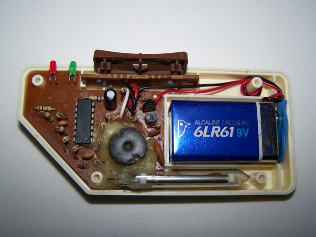

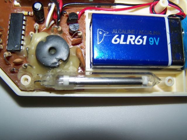

moi j’ avais acheté, suite à tchernobyl , ( et j’ ai encore ) , un compeurs d’ implulsions qui fait bip bip ( fabriqué en chine !!! ) , pour qqs 200 F de l’ époque ds un magasin en RP !
appelé " radioactive détector " , fonctionnant sur une plile 9 V petit format 6LR6 .
de temps à autres , je l’ allume !! pour entendre
J’en ai quelques-un
Surtout que pas loin de chez moi il y a des mines d’uranium
ce fil m’ a donc incité à rallumer mon engin … la pile était morte ( tombée aux env de 6 V !! ) :confused:
remplacée par une neuve , l’ engin pétarade sans s’ arrêter … incompréhensible … :frowning: :imp:
pour lui redonner un fonctionnement " normal " avec qqs bips par minute , j’ ai du l’ envelopper dans du papier d’ alu culinaire !!! :unamused:
serais je devenu " radio - actif " ??? :smiling_imp: :laughing:
Si il était au froid , il y a peut-etre de l’humidité dans la chambre ( c’est pas un tube geiger mais une chambre d’ionisation qui n’est pas sous vide )
Comme sur un electrometre
Il y a plusieurs méthodes de détection
  1. Le tube de geiger , qui est un tube à très basse pression
  2. Le tube photomultiplicateur couplé à un scintillateur ( la moindre lumiere parasite le perturbe )
  3. Et le systeme le moins cher de tous (et le plus robuste ) , l’électrometre
    Un tube dont la G1 à très haute impédance est au centre d’une enceinte soumise à une HT
    Pas besoin de vide pour ce systeme , mais la moindre trace d’humidité dans la chambre laisse passer quelques electrons et ça crépite

bonjour ,
il n’ était pas au froid , ni à l’ humidité , car conservé ds son emballage d’ origine , ds un tiroir du bahut de la salle de séjour !
voilà ci dessous les fotos de l’ intérieur de mon engin .
le tube fait 5 cm de long et moins de 7 mm de diamètre. on apprécie bien les dimensions avec la pile 9 V juste à côté !
la led verte est le témoin de M /A, et la led rouge s’ allume à chaque impulsion , matérialisée également par un beeper situé sous le CI de l’ engin .
en enveloppant la base de l’ engin où est situé le tube , je reprends le fonctionnement normal avec qqs bips aléatoires par minute , comme il a tjs fait depuis son achat losqu’ il était neuf . :wink:

Bonjour Claude, 2 possibilités :
  • la pile 9V est radioactive, :wink:
  • ton lotissement a été remblayé avec des « stériles »
De quand date le lotissement ?
C’est bien un tout petit tube geiger sur ton detecteur
Essai ton detecteur ailleur que chez toi
La pile , je ne pense pas , car en emballant l’appareil avec de l’alu , la pile est toujours contre le tube
3eme posibilité , c’est Claude qui est devenu radioactif , à faire de la radio :laughing:
j’ espère qu’ elle est "radio - active " … ninon , je pourrais pas non plus écouter mon petit transistors avec ce genre de pile :stuck_out_tongue:
et comme j’ enferme à la fois la pile et le tube détecteur ds mon papier alu , et que ça s’ arrête de pétarader , c’ est donc pas la pile qui est en cause ! 8)
il date de 1962 et c’ étaient des terrains " agricoles " … 8)
par contre il y a un nouveau lotissement de l’ autre côté de la rue … mais qd même à env 600 m qui est une ancienne friche industrielle " WONDER " , et là , je dis pas ce qu’ il doit y avoir dessous … :smiling_imp:

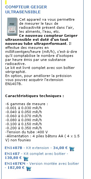

J’ai construit il y a quelques années ce compteur Geiger en kit de chez Comelec.
C’est un assez bon modèle intermédiaire entre un « jouet » et un appareil professionnel.

PS: désolé pour la photo à basse définition du compteur prise sur le site Comelec, j’avais la flemme de faire une photo du mien.

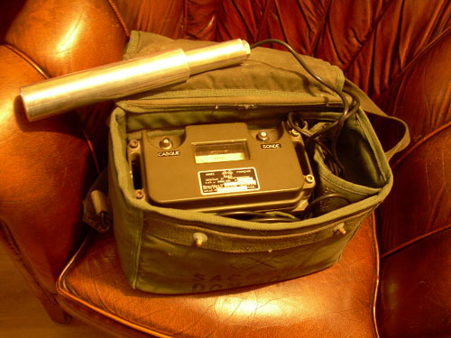

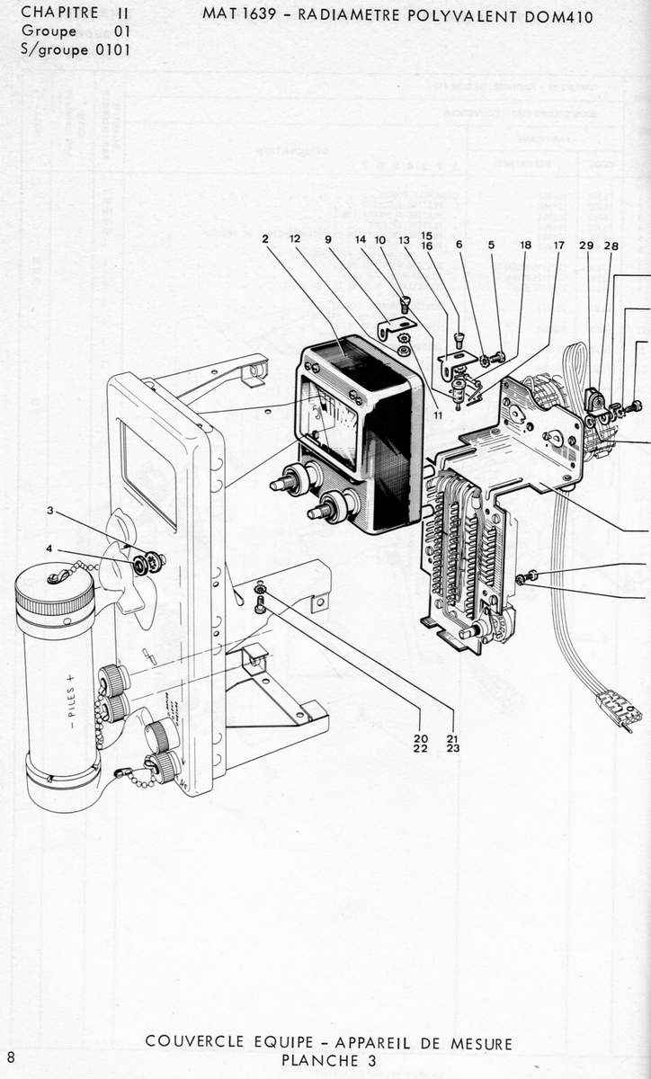

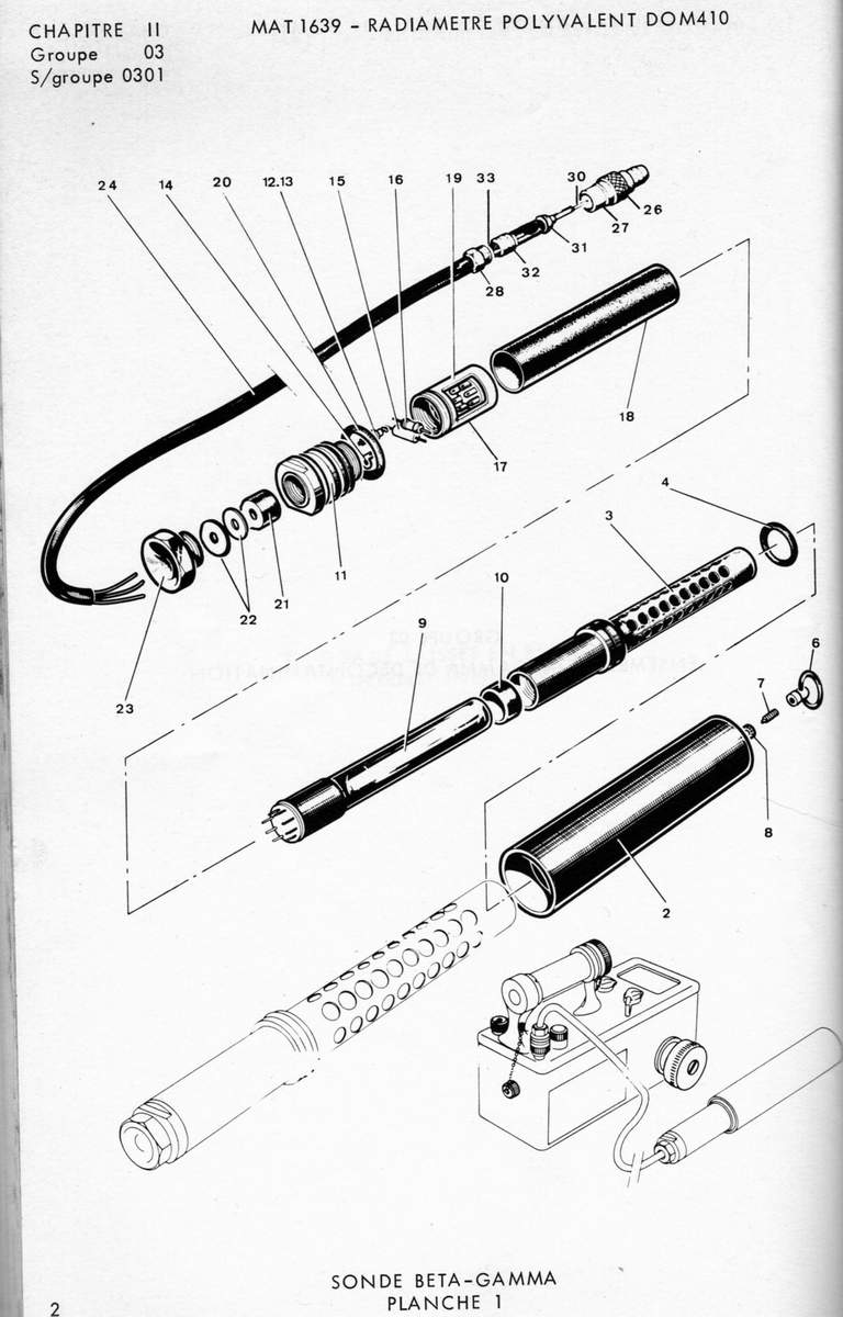

Pour celui qui cherche un appareil efficace et sûr, voilà ce qu’il faut trouver…
