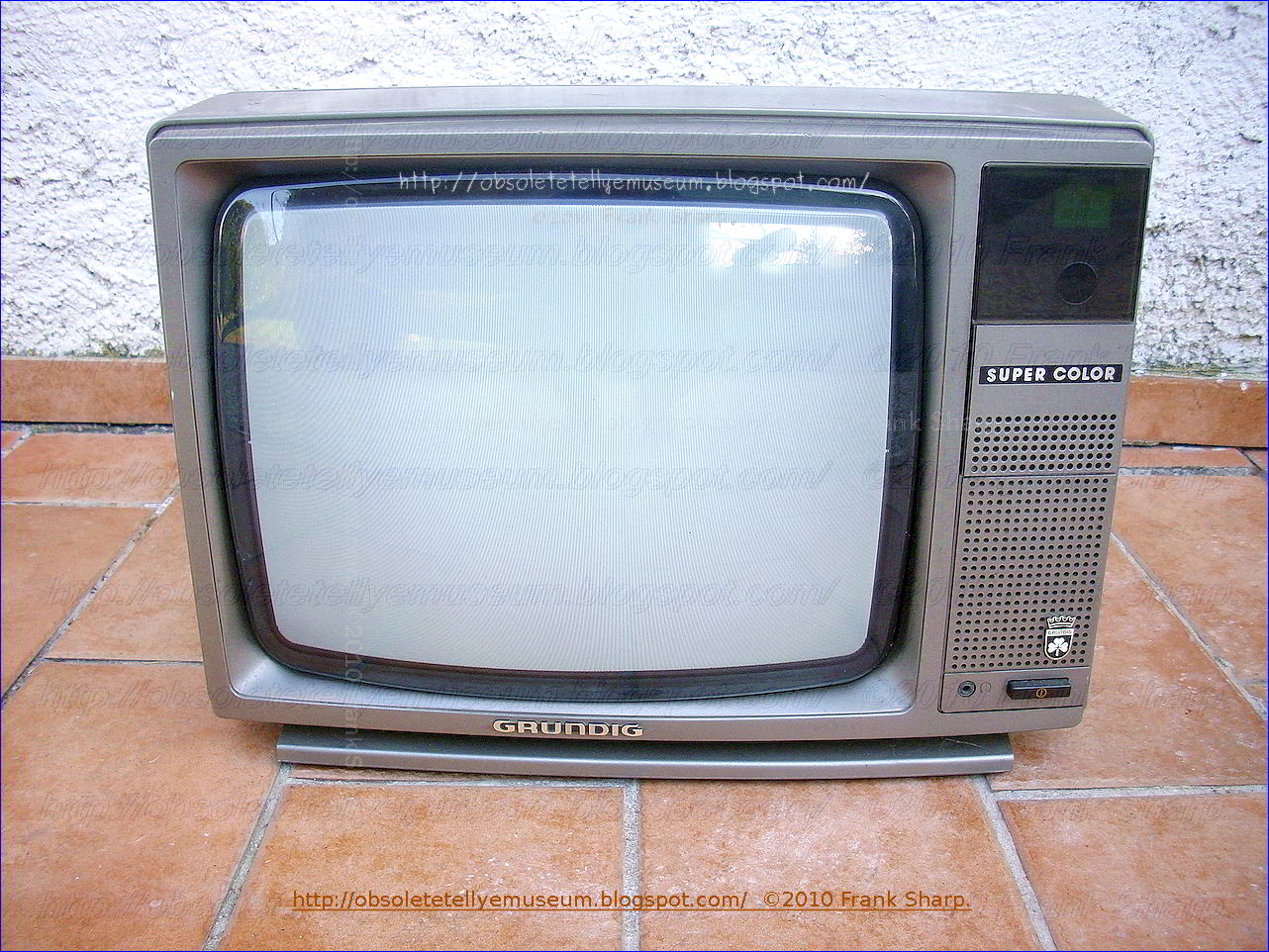

J’aime cette marque, j’ai encore la TV de ma jeunesse, le même que celui ci :
A l’époque, quand C+ a démarré, j’ai branché un décodeur dessus, image nickel, mais un sifflement à la place du son. Grundig a pris la mise à niveau à sa charge sur le champ.
J’ai encore ce TV, il fonctionne mais les couleurs sont délavées.
Pour en revenir à la TV de gpiat, si à terme il fonctionne bien (peut-être avec l’aide de tontonve), ce sera principalement pour du D11, l’aventure continue :slight_smile:
