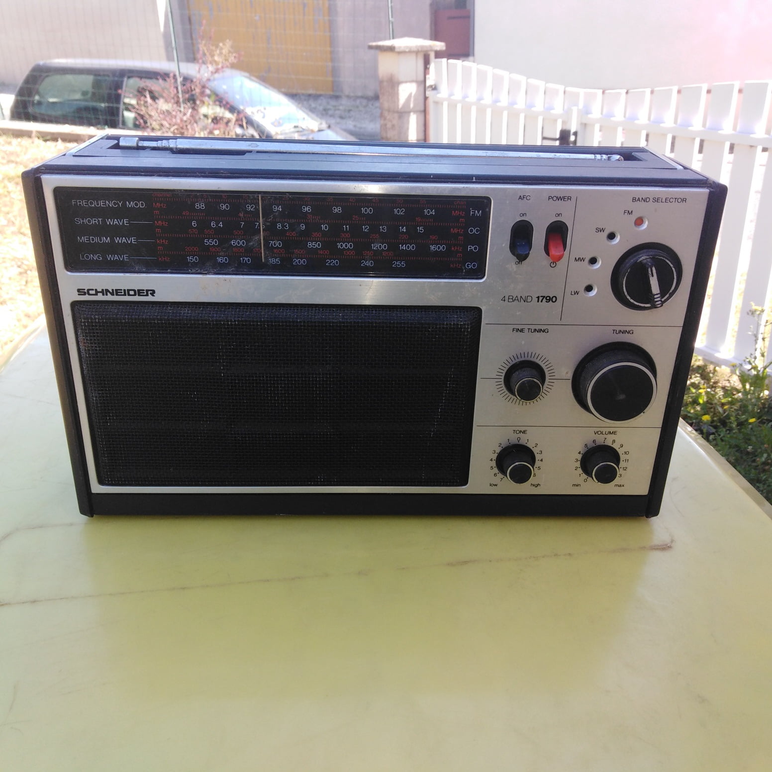

j’ai justement trouvé un poste schneider 4 band 1790 qui ne s’allume pas , un bon début ?
une photo? …et un peu de lecture:
==> DEPANNER UN POSTE <==
