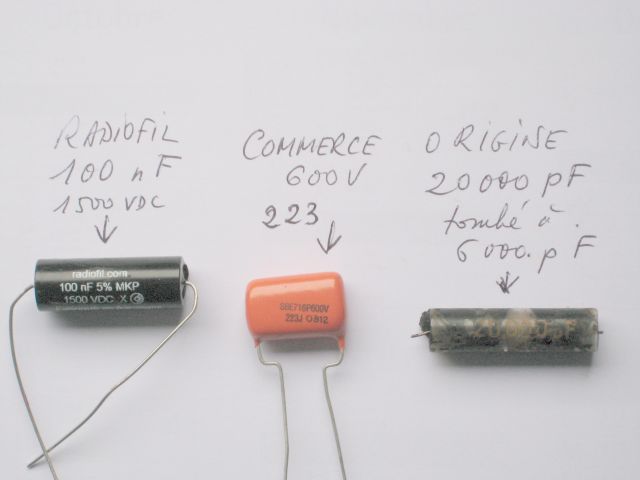

voici un exemple pratique : entre la grille du EL84 et la masse se trouvent 2 résistances en pont 27 kO et 470 kO. le condo venant de la plaque du EABC80 rejoint ce pont (donc 470 kO « au dessus » de la masse).
voici une photo illustrant mon choix, sur ce Surcouf comme sur d’autres schémas de Surcouf, la valeur semble toujours de 20000 pF, utiliseriez-vous le condo Radiofil ou l’autre ?

Attention Louis, on sort de la question découplage ! :wink:
Ce condo de 20 nF est le condo de liaison plaque préampli vers grille finale, et son critère de choix primordial est d’avoir le moins de courant de fuite possible, c’est pour cela que je conseillerai sans hésiter le condo orange qui est un plastique métallisé…
Je ne connais pas le type de condo « Radiofil », si c’est un papier il est à déconseiller pour cet usage, si c’est un plastique, pas de problème !
La résistance de 470 KO est la « fuite de grille » de la EL84 et la 27KO en série sert à amortir la grille, c’est une sorte de « self de choc » pour éviter les oscillations éventuelles de la finale…
C’est allemand, car il y a écrit « MKP » = « Metallisierte Kunststofffolie Typ P ». C’est du polypropylène métallisé.
C’est beau que Radiolif se mettre maintenant aussi à déguiser ses sources. Bon, il est en excellente compagnie. Moi, je préfèrerai y lire SPRAGUE ou comme ça. M’enfin… je fais la fine bouche…
N’était-ce point Sprague qui fabriquait ces délicieux « Bumblebees », alias « black beauties » surnommés BBOD (black beauties of death - beautées noires de la mort) ?
De délicieux condos au papier imprégné de cire, que se disputent les audiophiles et qui sont honnis par la communauté des Tek Scopers… :mrgreen:
SPRAGUE a fabriqué un nombre considérable de types de condensateurs. Je ne m’y retrouve plus. Sauf exceptions.
Mais les terribles caramels sont ceux de WIMA. Problèmes garantis !
Perso, je mettrai un 20n/630 volts. 223n ça parait beaucoup trop.
Je m’étonne que le 20.000pf d’origine soit tombé à 6000pf. Il serait plus logique qu’il ait augmenté de valeur. :confused:

j’ai donc mis le 22 nF 600 V de la photo
c’est celui dont j’avais indiqué le marquage « 223 » (22000 pF) comme c’est la mode actuelle :stuck_out_tongue:
je ne peux dire le résultat car j’ai du pain sur la planche avant de pouvoir essayer le Surcouf d’autant que j’y ai déjà trouvé deux soudures d’origine collées.
le condo d’origine est marqué 22000 pF et actuellement le capacimètre donne 6000 pF mais j’ignore quelle valeur il avait réellement à l’état neuf. peut-être encore moins ?

Je crois surtout que c’est le capacimètre qui n’est pas capable de mesurer un condo avec fuites…
Ces capacimètres ne sont capables que de mesurer des condos neufs, ils interprètent la résistance de fuite soit comme un excès, soit comme dans ce cas comme un défaut de capacité.
Seul un pont RLC est en principe capable de discerner la valeur des pertes de la valeur de la capacité.
