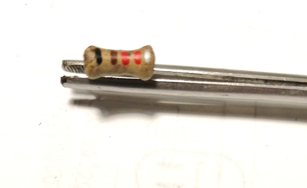

Je recherche la valeur de cette petite résistance avec 5 anneaux.
Noir, marron, rouge ,rouge, Argent.
Dans mon petit logiciel, il n’y a pas le noir.
Elle doit être HS car aucun ohms sur le multimètre
Merci
bonsoir ta résistance… serait plutôt un condo
Bonsoir
Noir=0
bonsoir

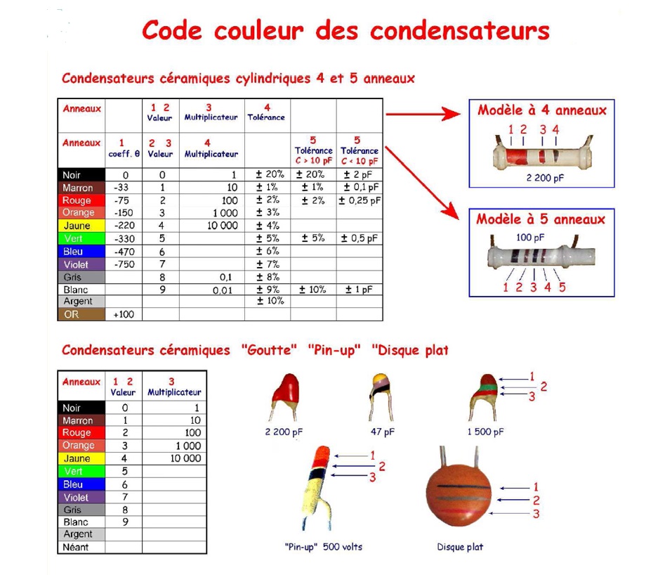

pas une résistance ça mais comme le dit @Bozec c’est un condo
Merci et quel est sa valeur ?
bonsoir
220pf 20%
Merci
Bonne soirée
un tableau

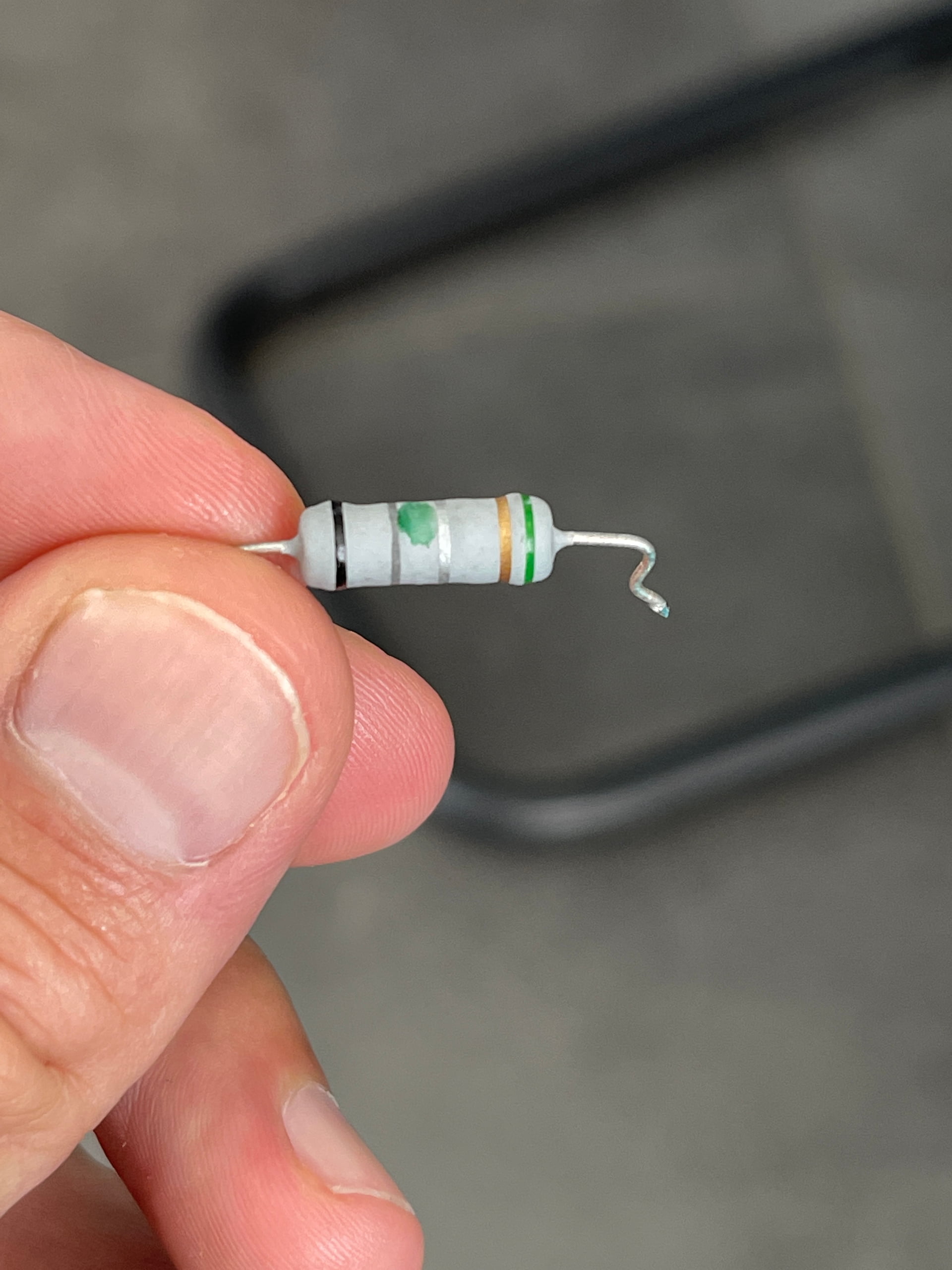

Est-ce que quelqu’un pourrait me dire la valeur de cette résistance j ai regardé le tableau mais c est pas clair
J ai comme couleur noir gris argenté or et vert
je dirais 0.08Ω 5% et l’anneau vert qui donne un coeff de température de 20ppm.

C’est un shunt pour une mesure de courant ?
re
@Bruno ,donc ta fait le calcul sur 4 anneaux et non 5
et donc le calcul sur 4 anneaux s’avère exact et donne bien
0.08 ohms
Oui omale_13, c’est une 4 anneaux à la base + le 5ème qui donne le coefficient de température.
