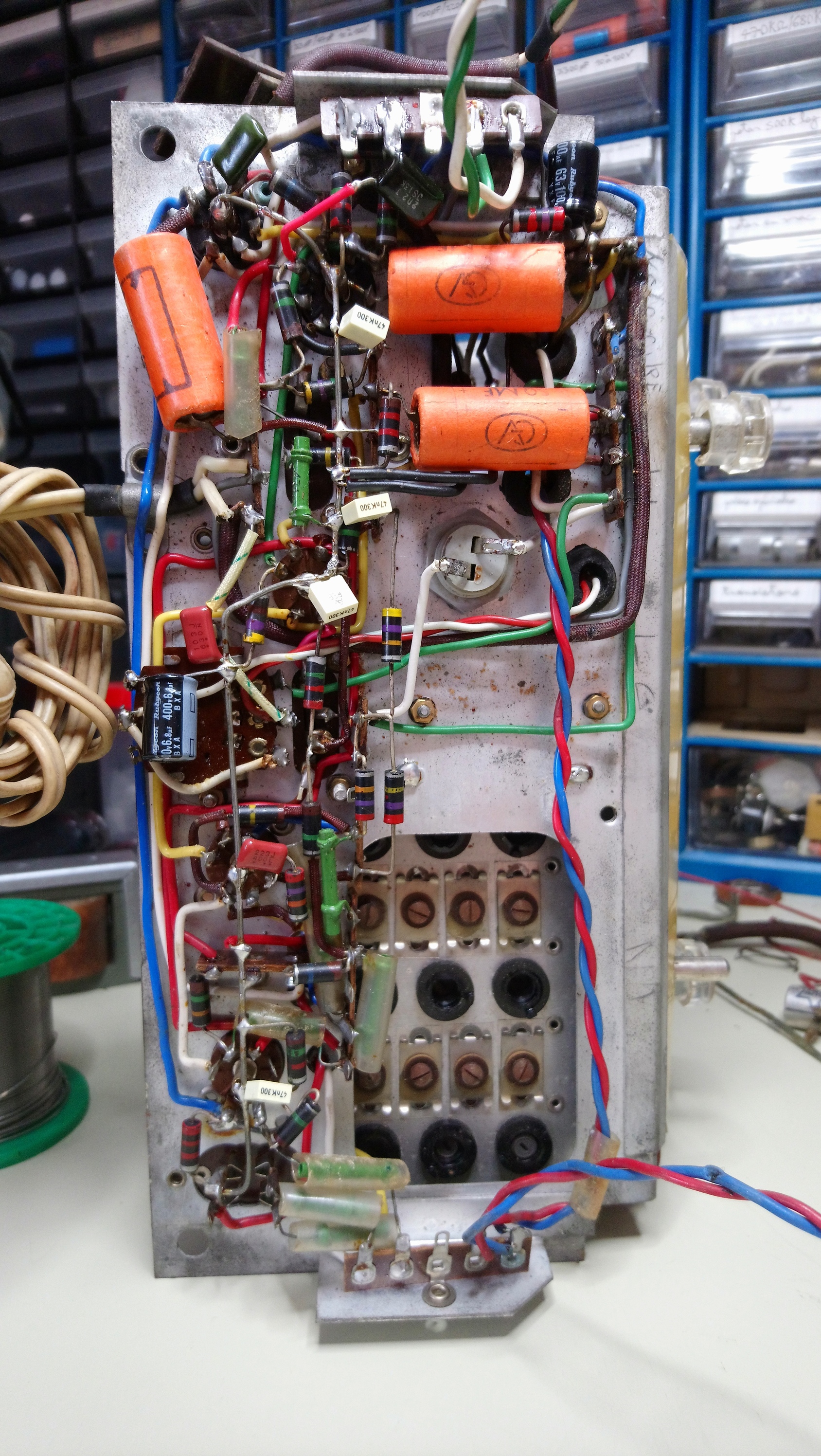

Bonjour à tous :slight_smile:

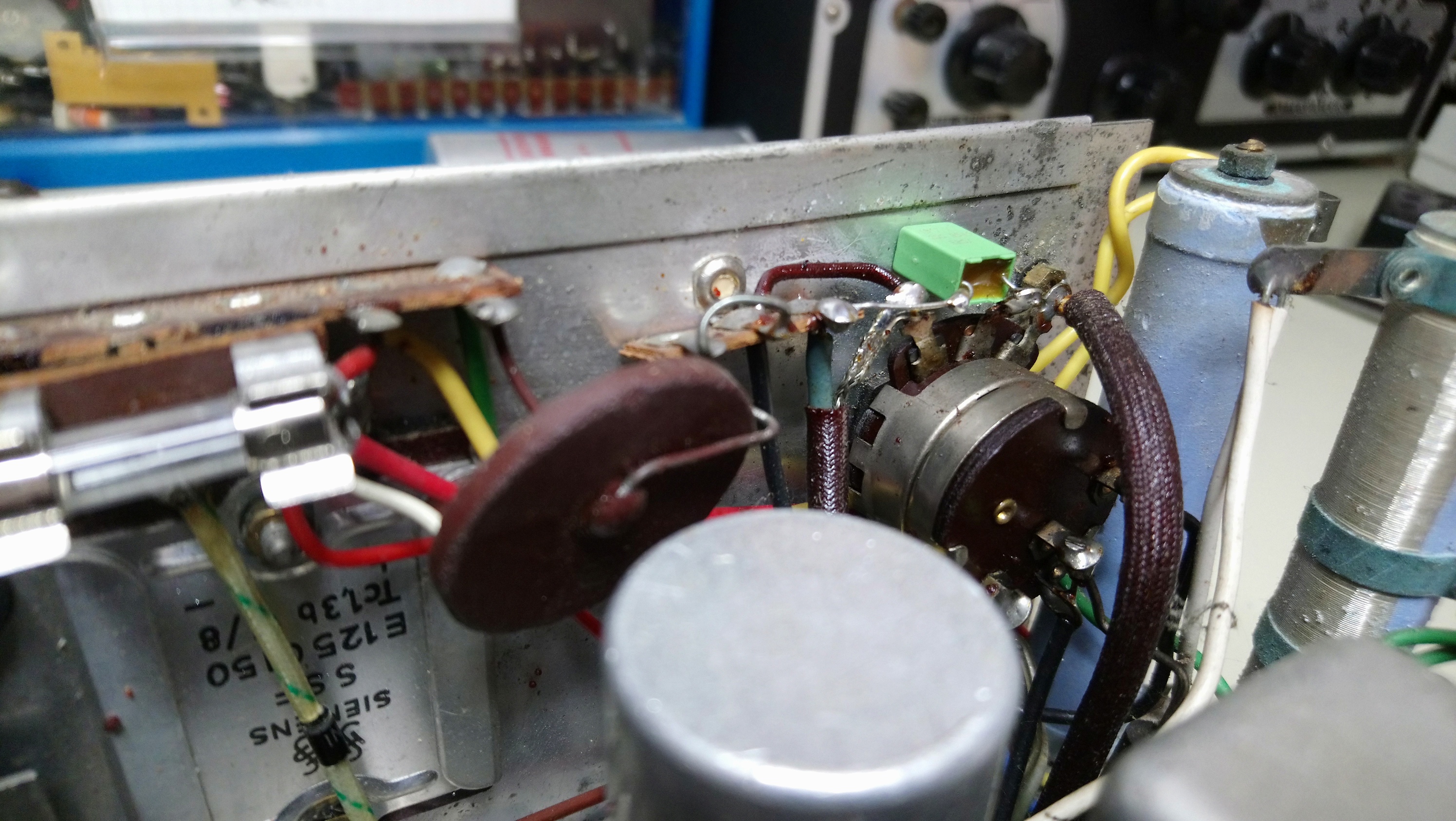

En train de restaurer un Socradel piles/secteur modèle « Week-end LH 65 IV », je bute sur le remplacement de ce composant (cassé) nommé varistance, vraisemblablement une CTP ou CTN, dont j’ignore les caractéristiques:
(c’est le composant en forme de disque marron…)
Par quel composant le remplacer ? Peut-on mettre une résistance à la place pour essayer le poste en dépannage ? D’après le schéma, elle sert à stabiliser la tension des filaments série à 8V/22mA…

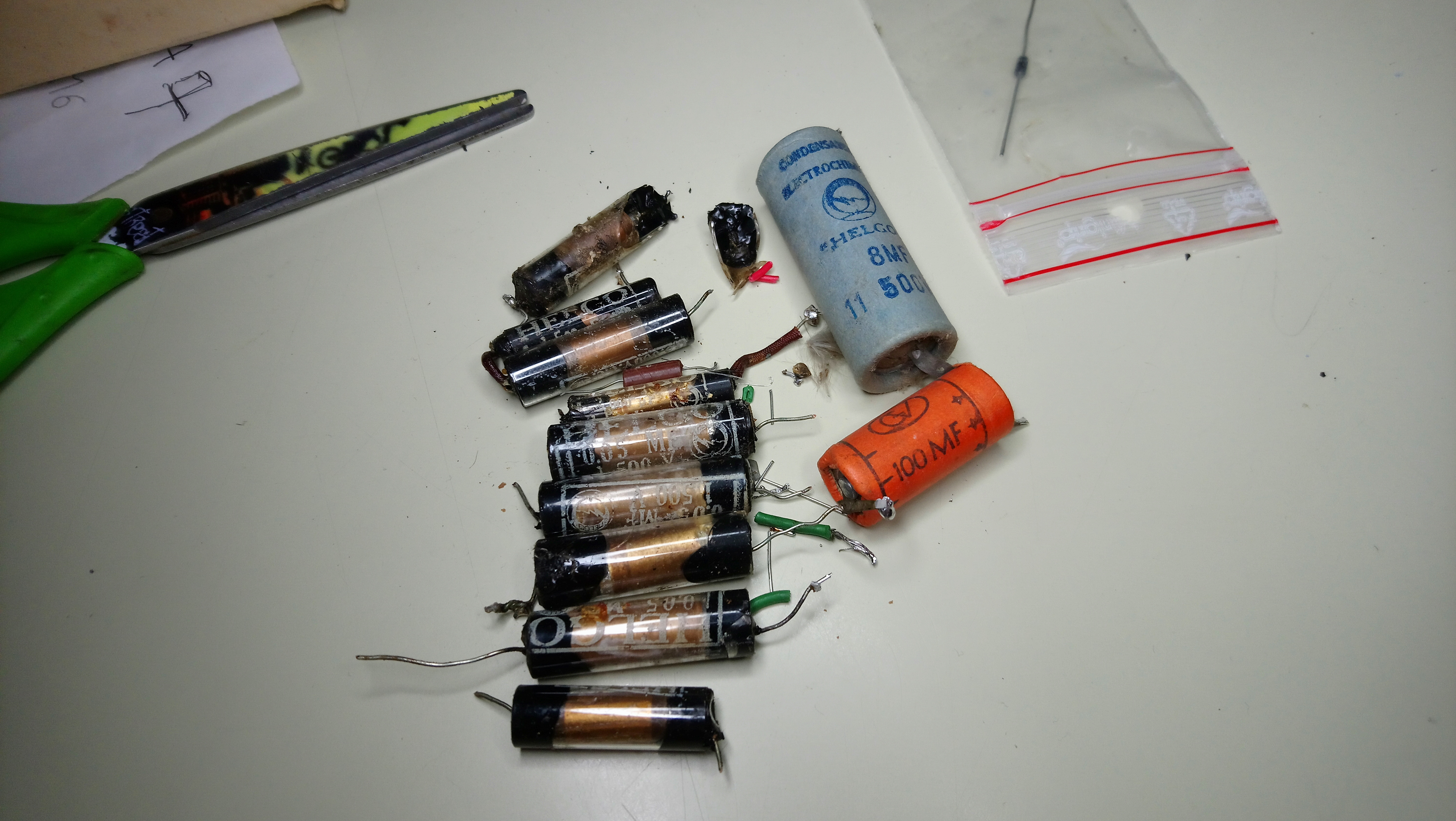

Pour le reste, j’ai déjà remplacé quasi tous les condensateur papier, qui avaient coulés et/ou étaient cassés, les chimiques HT (le double en alu par un cogekit neuf des années 70 et reformé avec succès), et sécurisé le redresseur selenium en ajoutant une 1N4007 entre les deux éléments. J’ai aussi viré le 10nF entre les fils secteur qui avait explosé, et refait quelques liaisons défectueuses.
Il me reste encore des chimiques BT à changer et le nouveau porte-fusible à câbler en série sur l’arrivée secteur ainsi que le H.P sur le T.S…
Tony
elle est dans le circuirt d’alimentation en position secteur
c’est une soudure sur la varistanc qui a cassé ?
s’il reste un peu de metallisation essayer de la mesurer a l’ohmmetre puie de la chauffer au seche cheveux et de la re mesurer on saura comme cela si c’est une CTP, CTN ou VDR

Il s’agit bien d’une VDR
http://forum.retrotechnique.org/viewtopic.php?t=17927
L’explicationdu fonctionnement
https://www.google.com/url?sa=i&url=http%3A%2F%2Fwww.tsf-radio.org%2Fforum%2Fforum.php%3Fshow%3D98186&psig=AOvVaw1FlJzszINoRIBklO33_crO&ust=1592840657619000&source=images&cd=vfe&ved=0CAIQjRxqFwoTCLjMoP6fk-oCFQAAAAAdAAAAABAE
procedure de reglage
Oui: soudure d’une patte cassée. Je viens de déposer la bestiole et, malheureusement, il n’y a plus de métallisation…
de toute les façon plus la peine de s’embeter on a des solutions et meme la valeur de la VDR
Donc c’est bon si je prends des zener 60V 3W et que j’en mets plusieurs en // pour tenir le courant???
Sur le lien du rétro-forum, on y indique une tension de régulation de 60 à 65V sous 200/300mA: ça me paraît un peu élevé pour un récepteur équipé en miniatures 25mA, mais je pense qu’il est question du modèle Week-end avec lampes miniature 50mA. Dans tous les cas, je ne pense pas que ce soit néfaste de surdimentionner la puissance de ce système de régulateur de tension…
