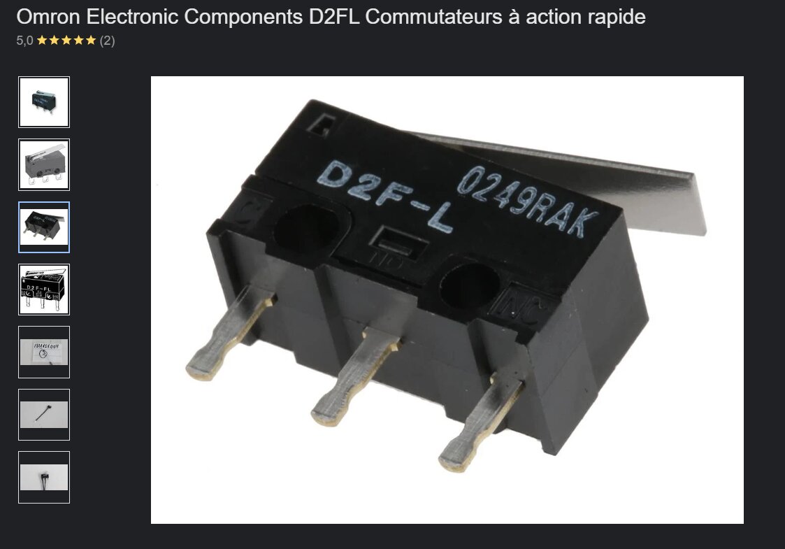

J’ai ma cnc3018 mais sans fin de course. J’ai acheté les modules fin de course et je voudrais les installer. Est ce que quelqu’un qui aurait une 3018 avec les fins de course pourrait me montrer le détail avec quelques photos du montage pour me donner une idée de leur possible installation. Je pense que celle de Janpolanton a les fin de course de base.
Merci de votre aide.
Jean-Louis
les miens sont en route quelque part entre la Chine et la France…
Elles sont peut être dans " envoyé"?
Jean-Louis
Sur ta machine le bâti est plus près de la table, ce sera plus facile à installer que sur la nôtre.
Pour le Z, il vaut mieux utiliser des micro-switches nus car la place est comptée. Dans ce cas c’est directement vissé sur le plastique avec des vis de 2mm. Certains modèles ont les pins au pas de 2,54 et peuvent être raccordés avec des connecteurs JST. Celui-ci par exemple :
On peut mettre des NC ou des NO, il suffit de le préciser dans la config de la carte. On ne peut pas mixer les types.
