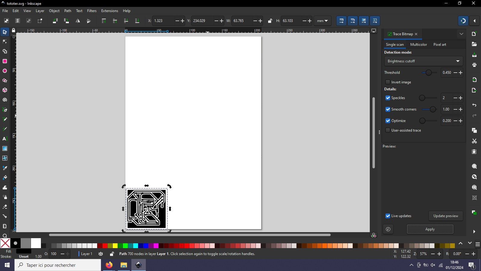

Pour répondre à ta question, personnellement j’utilise deux logiciels
Le premier INKSCAPE pour transformer l’image du dessin (qui peut être en JPG, PNG ou autre) en fichier SVG.
Puis KrabzCAM qui générera le GCode , en important le fichier SVG,
Etant nul en anglais, je me suis inspiré de quelques tutos sur Internet, et après essais on se dépatouille.

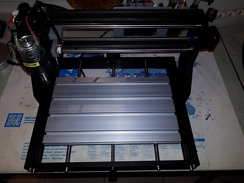

Sinon en déplaçant la table en Y il est clair qu’il y a un problème si on la monte comme indiquée dans la notice. @Blaireau a d’ailleurs indiqué qu’il l’a retournée. Dans la configuration notice, quand la table est complétement vers l’opérateur, il reste encore plusieurs cm non accessibles par la broche. Par contre, quand la table est au plus loin de l’opérateur, la broche est dans le vide. On perd donc pas mal de surface.

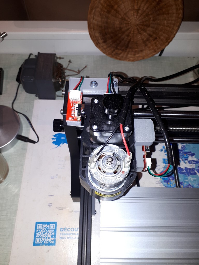

J’ai fait l’acquisition d’une CNC 3018 Vevor le mois dernier.

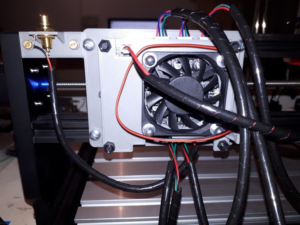

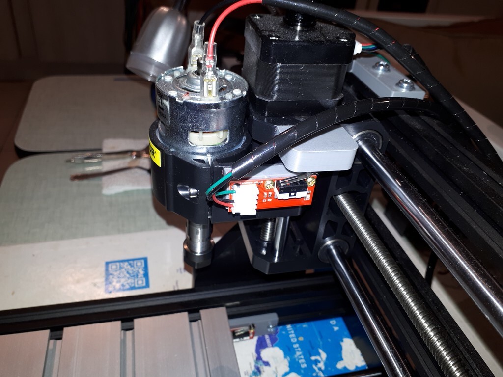

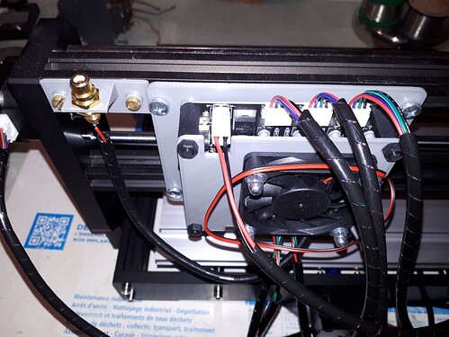

je n’ai pas encore eu l’occasion de faire de test, je voulais finir le câblage complet avant de commencer, je l’ai fini ce matin avant de partie au boulot :slight_smile:
Axe X
Axe Z
Axe Y
Le boitier avec Ventilateur et le connecteur pour le Z Probe
j’avais comme drivers le 340 de la clé, et un 341 trouvé
viré les deux et installé celui de la clé, pareil
je vais tester avec d’autres PC, ça ne me manque pas
je vais commencer avec un portable qui a W-10 et vierge de presque tout
et un mini-box avec W-11, pratiquement pas encore utilisé
plus des plus anciens avec XP et W-7
en tout je dois avoir cinq portables et quatre tours pour divers usages
à mon avis, là c’est une 3018 pro, la 3018 est toute en dural

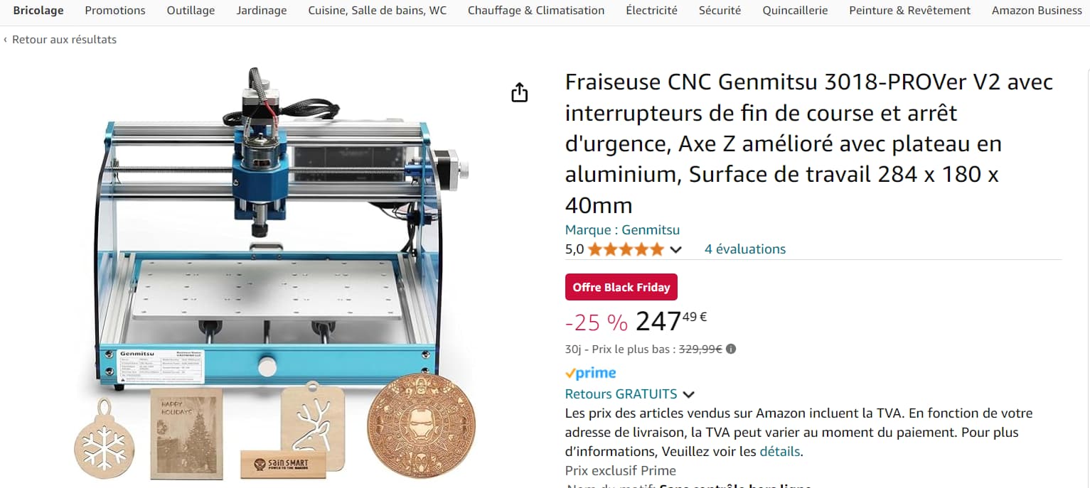

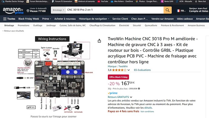

Que pensez-vous de celle-ci?
C’est toutes chou vert et vert chou.
Sur celle-ci tu n’as pas la tête laser mais tu as la carte de contrôle offline.
Vous avez les flasques sur les côtés?
Ah non, et c’est heureux.
Plutôt un truc agaçant pour positionner les pièces, qu’autre chose.
Non pas de flasques.
C’est pratique quand tu attaques de l’acier C35 avec des passes profondes à grande vitesse, ils bloquent les copeaux bouillants :rofl:
Les flasques vont en effet être gênants !
OK, au pire je ne les installerai pas.
J’en avais trouvé une avec les molettes de commande sur les 3 axes mais impossible de la retrouver
C’est celle-ci mais bien plus chère (et toujours avec les flasque)
Sans les flasques, on peut faire déborder les clamps de deux bons cm de la table, et ça n’est pas un luxe!
J’ai finalement retourné la table, et maintenant la broche peut déborder sur tous les coins, merci à Alain pour cette astuce :slight_smile:
