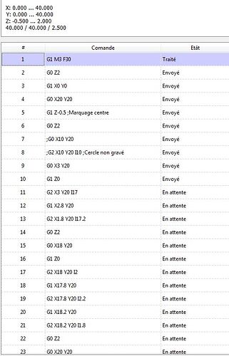

Rien ne change…carte en panne ?
A moins qu’il existe autre chose que candle de simple juste pour tester ?

quand je clique su la broche, elle tourne plein pot, et le crayon aussi
Je viens de voir un décompte en bas à droite du dessin, je vais attendre que ça arrive à zéro
perdu, ça ne décompte pas, je ne sais pas ce que c’est ces nombres
La broche se déplace ?
Manuellement via les flèches plus ou moins, auto jamais
mais que hors dessin
Ca fait comme si le programme n’était pas démarré.
Les buffers sont chargés, mais pas d’exécution.
Etrange!

le reset me met le crayon au coin
là le chariot bouge manuellement mais à gauche ça s’éloigne, à droite ça revient sur le point
verticalement ça descend hors image et ça y revient
c’est la commande envoyer qui ne fait rien mais devient grisée
Les lignes de programme sont bien visibles dans la fenêtre du bas ?
10 envoyés, le reste en attente (de quoi ?)
re-testé
ça envoie les 10 premiers de suite et ça s’arrête
ça ne bouge plus
Le programme est donc bien envoyé dans le tampon de la machine, mais le handshake ne se fait pas correctement.
Ca ressemble à un problème de transmission.
On dirait que les infos de la machine ne reviennent pas au PC.
Manifestement, les infos ne circulent pas dans les deux sens.

Si tu changes de port usb, il faut modifier aussi le port com dans candle!
Un port com différent, par port USB !!!
Et si c’était un problème de câble USB car j’ai déjà eu le cas avec mon ancienne imprimante 3D et le câble bleu livré avec.
