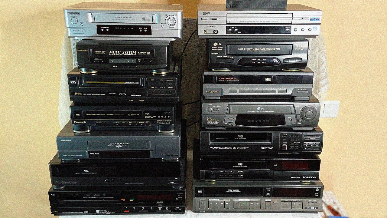

j’ai regardé une video récemment d’un collectionneur des pays de l’est, et effectivement certains de ses magnetos étaient pal/secam et non mesecam.
et d’autres pal/secam/mesecam avec tuner B/G et D/K seulement. donc il semblerait que les 2 méthodes ont co-éxistées dans les pays de l’est. ou alors c’était juste pour assurer une compatibilité plus large, je sais pas trop…
edit : j’me suis planté, il serait des usa :smiley:
mais ça change rien, on y vois bien des pal/secam/mesecam avec tuner B/G et D/K seulement.
reédit… : il est bien des pays de l’est, je sais pas pourquoi youtube dit usa dans son profil.
Oui, en Russie, les K7 VHS vendues dans les magasins étaient en MESECAM( voire PAL ), et SECAM divisé par 4, et les appareils n’ avaient que des tuners B/G et D/K/K’, voire I, en plus pour les Polystandards:
