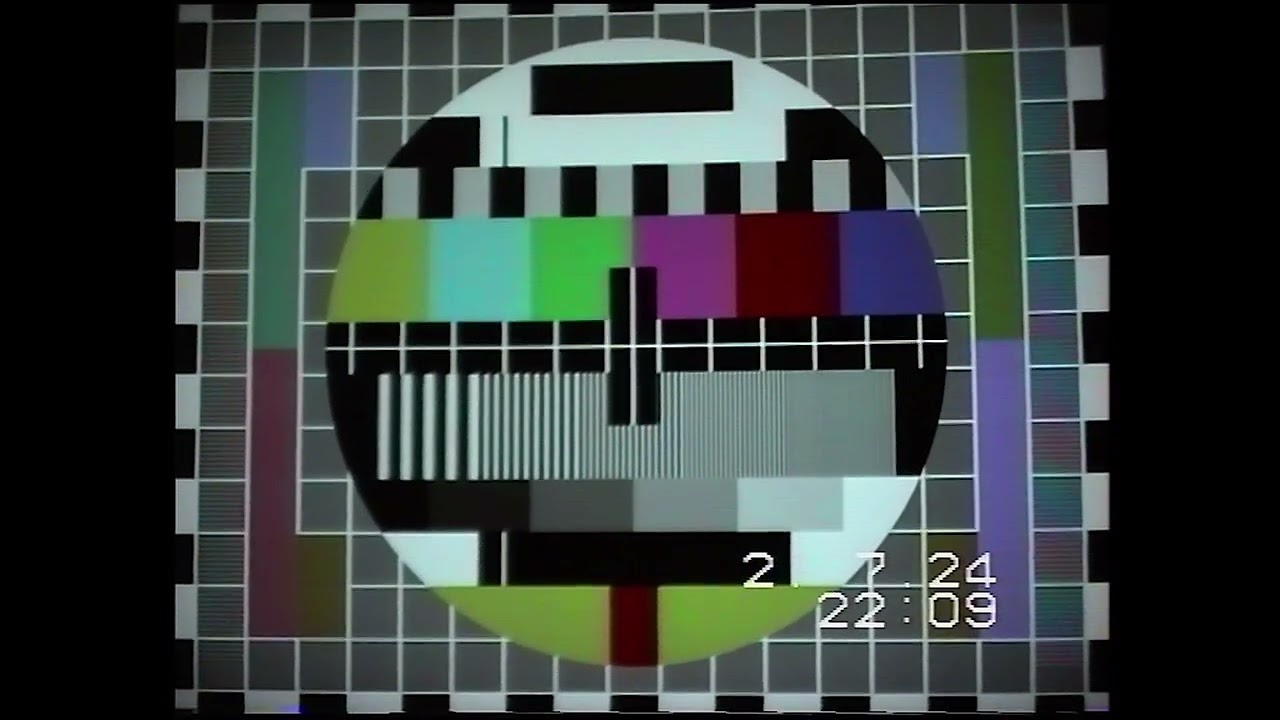

je m’amuse à retaper du vieux caméscope à mes heures perdues, et je me suis souvenu d’un détail dont marceljack avait parlé et qui n’est pas tombé dans l’oreille d’un sourd :smiley:
les caméscopes (s)vhs, qu’ils soient secam, pal ou ntsc produisent leur sous porteuse couleur directement en « color under » donc soit du secam divisé par 4, pal/ntsc transposé en sortie de caméra.
et c’est assez impressionnant de voir la difference que ça peut faire sur certaines transitions par rapport à la conversion « standard » que les magnetos de salon sont bien obligés de faire.
voilà un éxemple avec la mire philips en svhsc avec un vénérable JVC GR-S707
le pavé 4,8 Mhz ne passe pas, à cause du manque de résolution du CCD.
(c’est un peu hors focus sur la gauche, parceque mon écran d’ordi est incurvé… et que je suis dans la portion macro pour la mise au point.

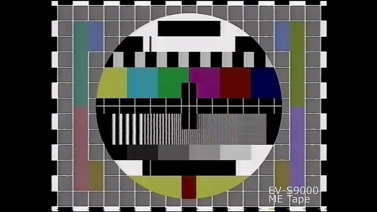

et pour comparer, avec du svhs « standard » avec la premiere étape de conversion :
