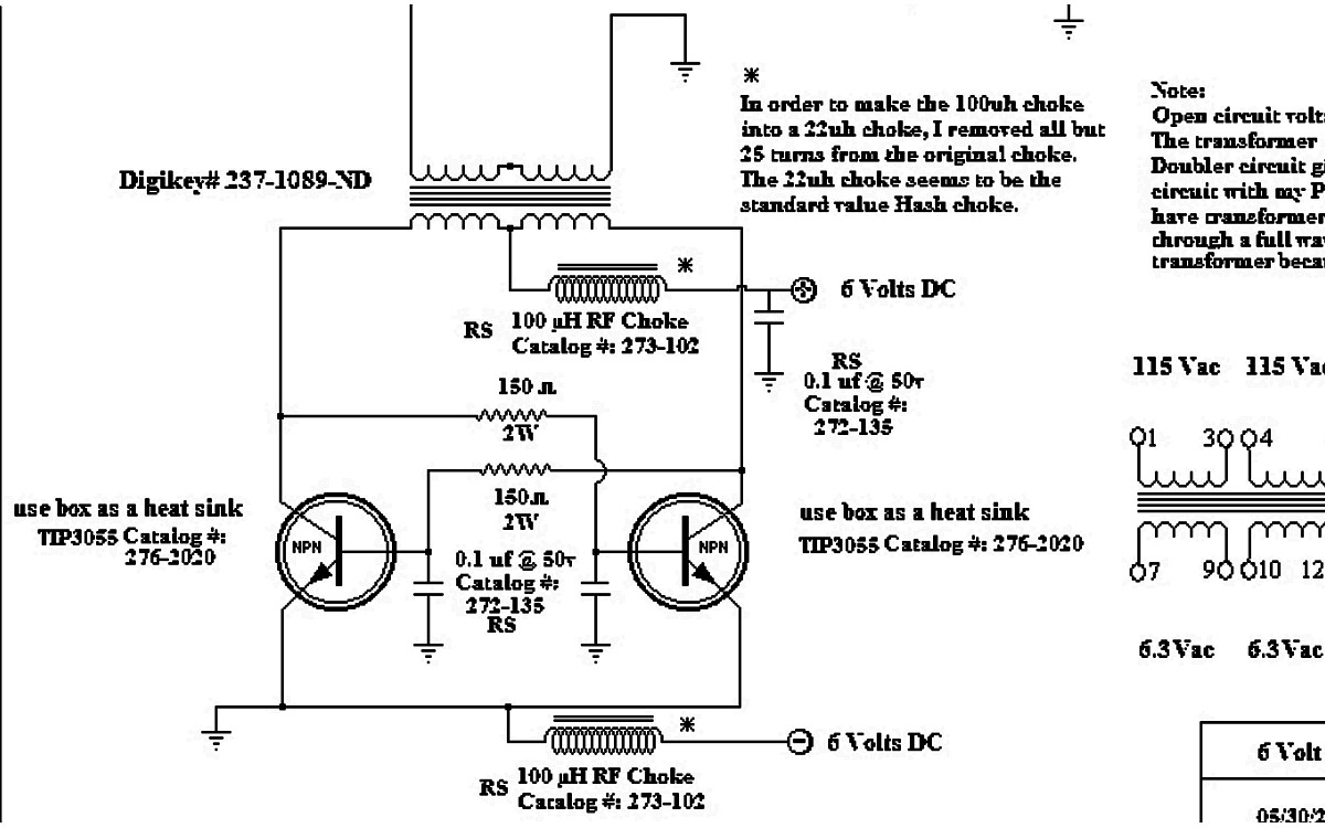

et si tu met deux condos a la place des 18 ohms comme sur le montage:
je vais faire ça tout de suite c’est rapide a faire
avec 2 capas de 100nF ça démarre ce qui est une nette amélioration mais le montage siffle le son du poste trés parasité et le module se coupe aprés peu de temps il faut l’enlever puis le remettre pour qu’il redemarre
j’ai essayé de changer la valeur des condo en + ou en - mais rien n’y fait il démarre puis s’arrête en quelques secondes

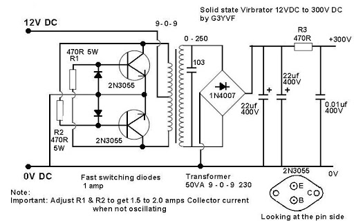

et si on remplace les 18 ohms non pas par des condensateurs de 100 nF mais par des diodes
je viens de trouver ce schéma mais je ne connais pas la valeur des diodes qu’est ce qui est le mieux ; 2 x1N4007 ou 2 x BY126 ou 127 ?

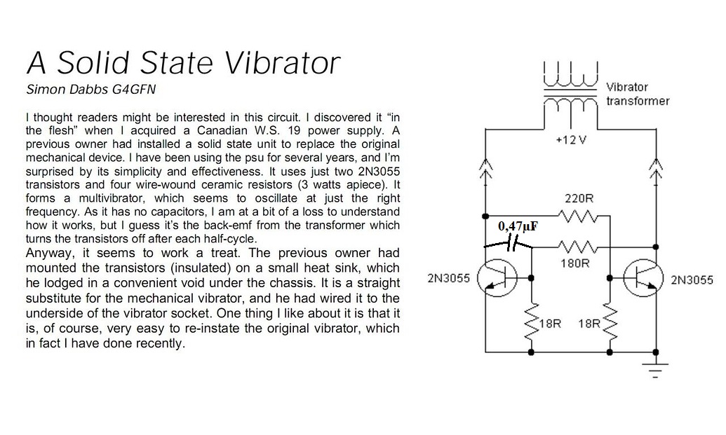

toujours dans les commentaires du forum Anglais, ils donnent cette modif pour le faire démarrer:
bonjour
ok j’essaye ça
effectivement avec une capa il demarre mais je n’ai plus que 40V au secondaire du TA

le vibreur a transistor ne demarre pas sauf avec une capa de desquilibrage de 0.47µ?

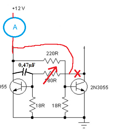

quel est le courant de repos du vibreur quand il n’oscille pas
les 3055 ont des gains tres dispersé et il sont peut etre polarisés a trop for courant ce qui fait enormement baisser le gain
il faut peut etre regarder de ce coté la
a mon avis il ne faut pas depasser 0.5A par transistor en statique grand max 1A
il faut faire cela transistor par transistor
tu fait cette manip on coupe a la croix et on reccorde comme indique en rouge
et on regle la 180 ohms de façon a obtenir 0.5 a 1A de courant ( R diminue Ic augmente et R augmente Ic diminue)
ensuite tu re cable normalement la valeur trouvée
et tu fait idem de l’autre coté
ensuite tu cable la valeur trouvée
s’il y a assez de gain il devrait demarrer sans capa ou avec un capa beaucoup plus faible 47nF

comment je mesure ce courant ? le vibreur oscille dès qu’on lui applique une tension
en fait avec le 0,47 je m’etais trompe et je l’avais connecter en // sur la 180 ohms
