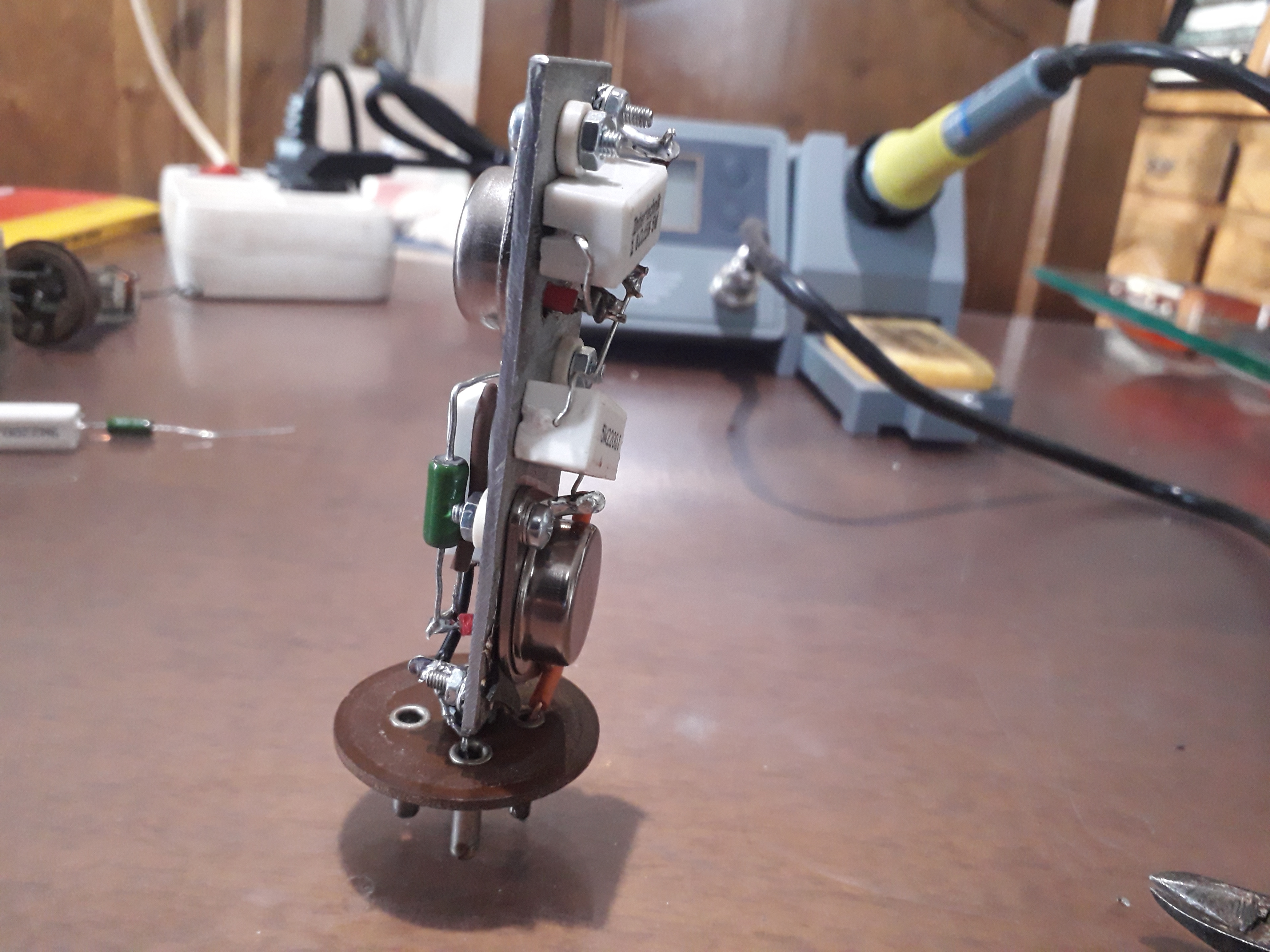

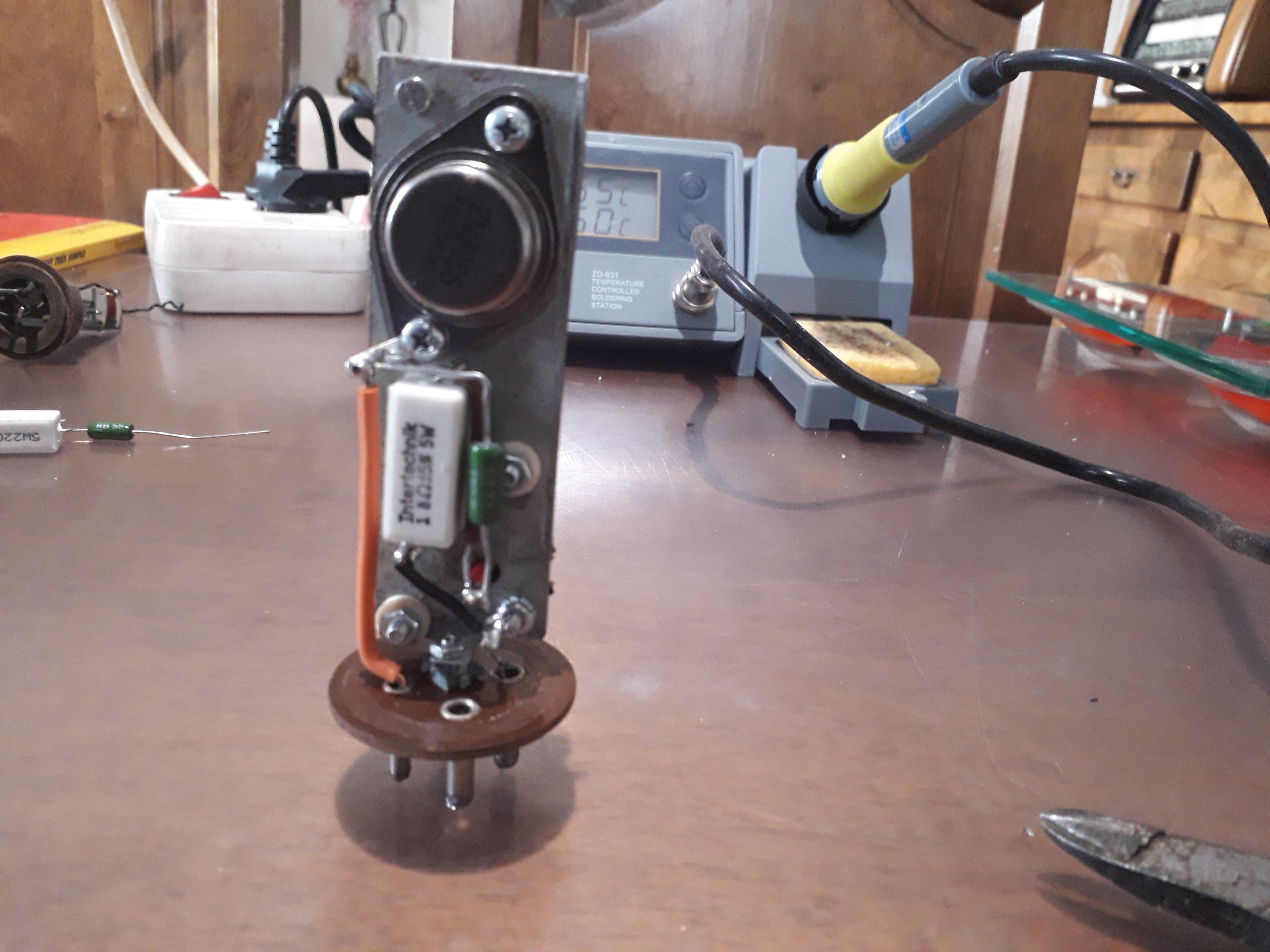

La réalisation du vibreur est commencé
En premier lieu le support
Et maintenant il ne reste plus qu’a tester le montage
Magnifique réalisation mais je pense que le refroidissement soit un peu faible pour les 3055

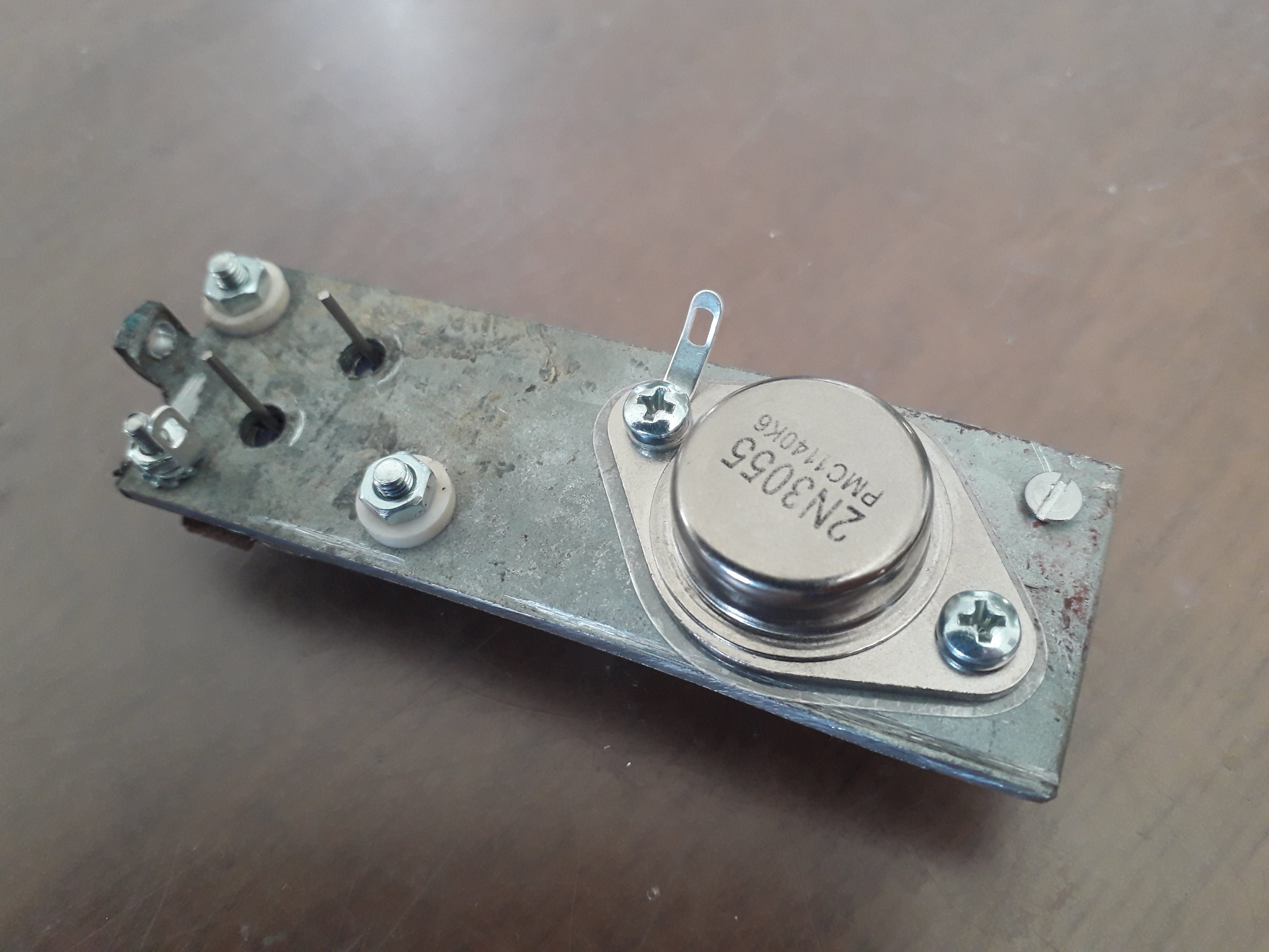

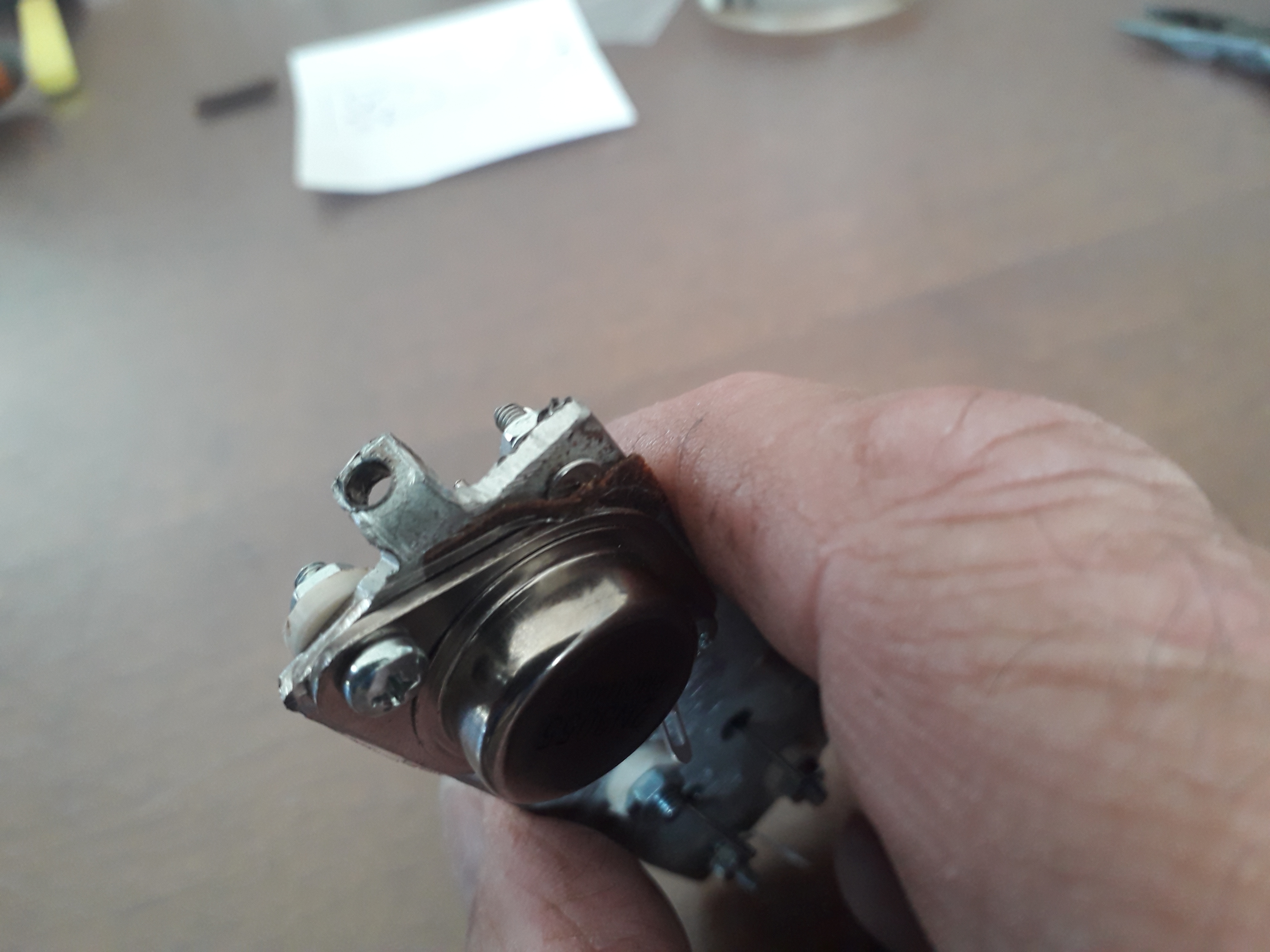

merci mais ça ne fonctionne pas les deux 3055 chauffent ils ont tous les deux 11/12V sur les collecteurs mais rien ne se passe je pense a un problème de liaison entre le sélecteur et le plot du vibreur car apparemment c’est ce qui ce passait avec le vibreur mécanique un seul contact fonctionnait
la manip que Radiolo m’a fait faire prouve que le transfo est bon mais j’ai pris les mesure sur le transfo j’aurai du les prendre plus loin j’aurais peut être vu le problème
enfin j’ai de l’occupation pour la soirée
bon en fait pas de soucis toutes les connections sont bonnes avec le vibreur ça fonctionne (mal mais ça fonctionne ) avec le montage de radioman ça ne fonctionne pas il faut préciser que ce montage n’est pas de lui mais il l’a prit sur un site Anglais
les 2 transistors sont alimentés tout ça chauffe pas mal mais c’est tout
le montage que j’ai fait correspond a 100/100 au schéma donc a partir de la je suis hors compétences
si c’est possible je veux bien que cet essai soit fait merci

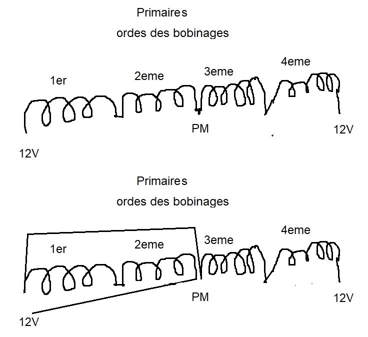

une chose qui pourrait expliquer les misères : essayez d’inverser un des enroulements primaires

moi je veux bien mais si le un vibreur mécanique fonctionne pourquoi vouloir inverser un enroulement
et je suis absolument sur du bobinage primaire il a été fait à l’identique de l’original
je ne met pas votre parole en doute j’essaye juste de comprendre et rien ne m’empêche de faire cette manip
oui mais de toute évidence votre vibreur mécanique fonctionne de manière asymétrique
c’est vrai je vais inverser un des enroulements
je viens de le faire et je n’ai aucun changement fonctionne avec le vibreur pas avec le montage
inverser un des enroulements ça veux dire ça:
il faut dessouder les deux fils qui arrivent dant la gaine
c’est une précision importante car sur celui que j’avais monté j’avais été obligé de faire cette manip pour que l’oscillateur démarre…
