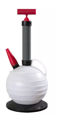

J’ai toujours effectué mes vidanges moi-même, et je pratique cette méthode par aspiration depuis quelques années avec une pompe manuelle. Mais uniquement de temps en temps, lorsque je n’ai pas envie de me coucher sous la voiture pour déposer la plaque de protection.
J’ai constaté que sur mon C-MAX, le volume d’huile récupéré par aspiration est bien inférieur à la contenance du carter. Probablement la faute à la jauge qui ne doit pas aboutir au fond du dit carter.
J’avais acheté la pompe manuelle, assez chère, pour une question de durée de vie. Sur les forums et avis de consommateurs, les pompes électriques tombaient en pannes souvent après une seule vidange !

 En voici une ,  coté vidange seulement
,un peu moins chère coté vidange seulement
