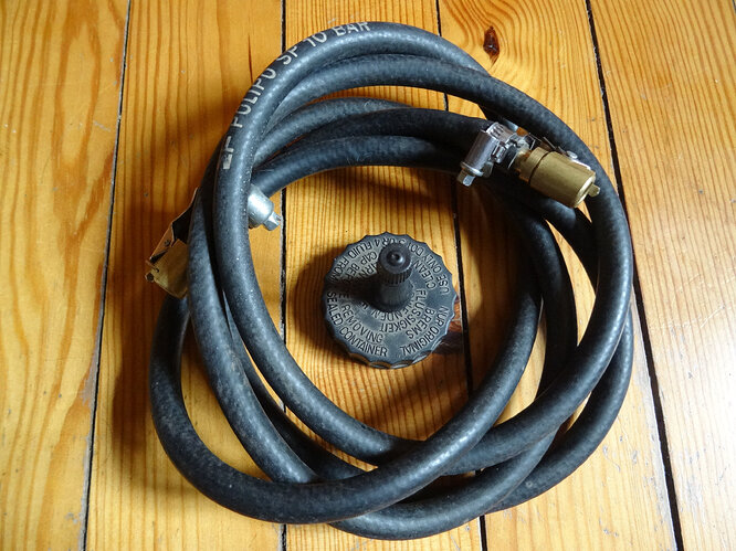

Gérard,
Pour remplacer le liquide efficacement, il faut mettre une petite pression dans le bocal de liquide de frein au dessus du maitre cylindre (avec un faux bouchon et 0.2 bar environ de pression azote recommandé ou air).
ensuite y’a plus qu’a laisser couler avec les purgeurs d’étrier un à un (faut être deux) jusqu’a vider le bocal et sans faire rentrer d’air dans le maitre cylindre.
Re-remplir le bocal à ras bords remettre la pression d’air et repéter l’opération jusqua avoir fait les 4 étriers. puis la derniere fois mettre le liquide au niveau en fonction de l’usure des plaquettes.
Surtout ne pas mettre le niveau au maxi si les plaquettes sont usées, sinon cela débordera lors du changement de plaquettes
Si ABS respecter le procédure constructeur.
@allo.guy Bonjour allo.guy,
Mon petit kit pour mon ancienne, tout fait avec de la récup. ![]()
Pour la pression, oui, il ne faut pas dépasser les 0.5 bar contrairement a ce que l’on peut lire sur certains tutos.

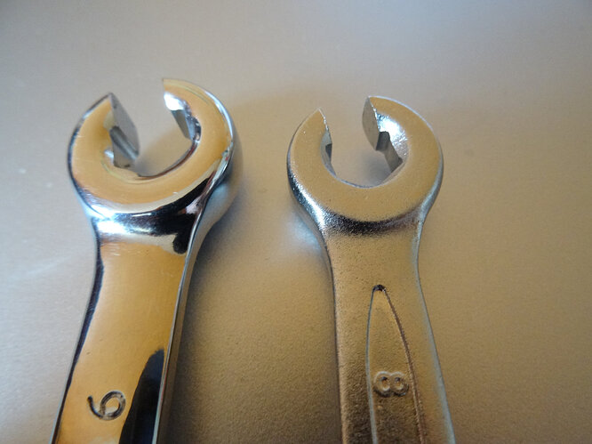

Autre petit conseil pour éviter certains désagréments au niveau des purgeurs, utiliser des clés à tuyauter ou au pire commencer amorcer le dévissage avec une douille à 6 pans. ![]()
Clés plates à fourche à proscrire.
Ensuite, chacun fait comme bon lui semble.
Ensuite, chacun fait comme bon lui semble.![]()
Bonjour Jean Pierre,
Entièrement d’accord avec toi,
Toujours utiliser des clefs 6 pans pour les trucs bloqués, sinon c’est la cata assurée.
Les clefs à tuyauter, ce n’est pas un conseil, c’est indispensable sur tous les raccords,
Pour les purgeurs souvent bien bloqués, vu, qu’il n’y a pas la tuyauterie qui empêche de coiffer le 6 pans, c’est plus facile. Une simple clef à pipe 6 pans, et si l’on veut mettre un bout de tuyau transparent pour pas en mettre partout une clef mixte tient toute seule sur la vis du purgeur.

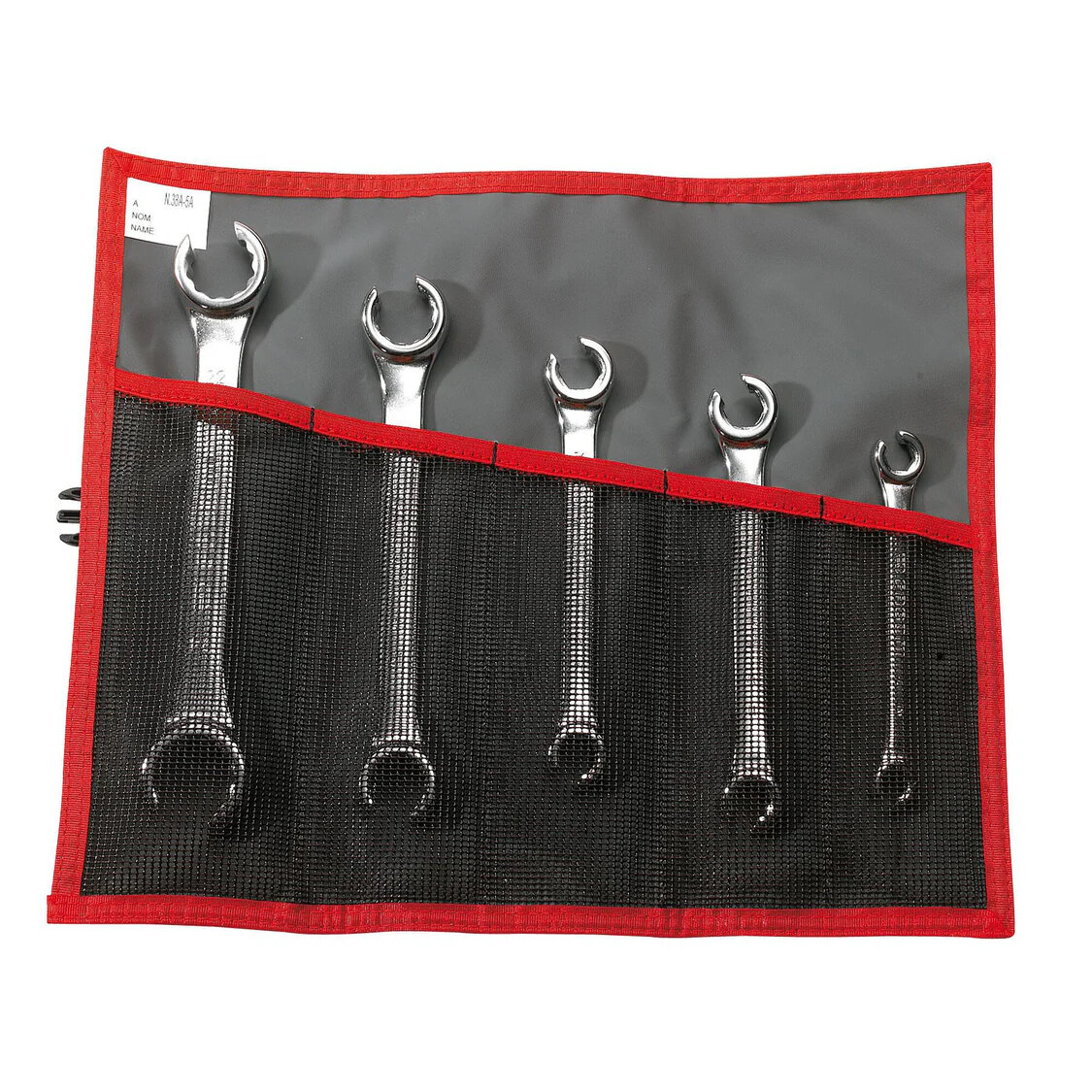

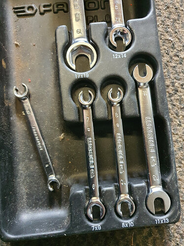

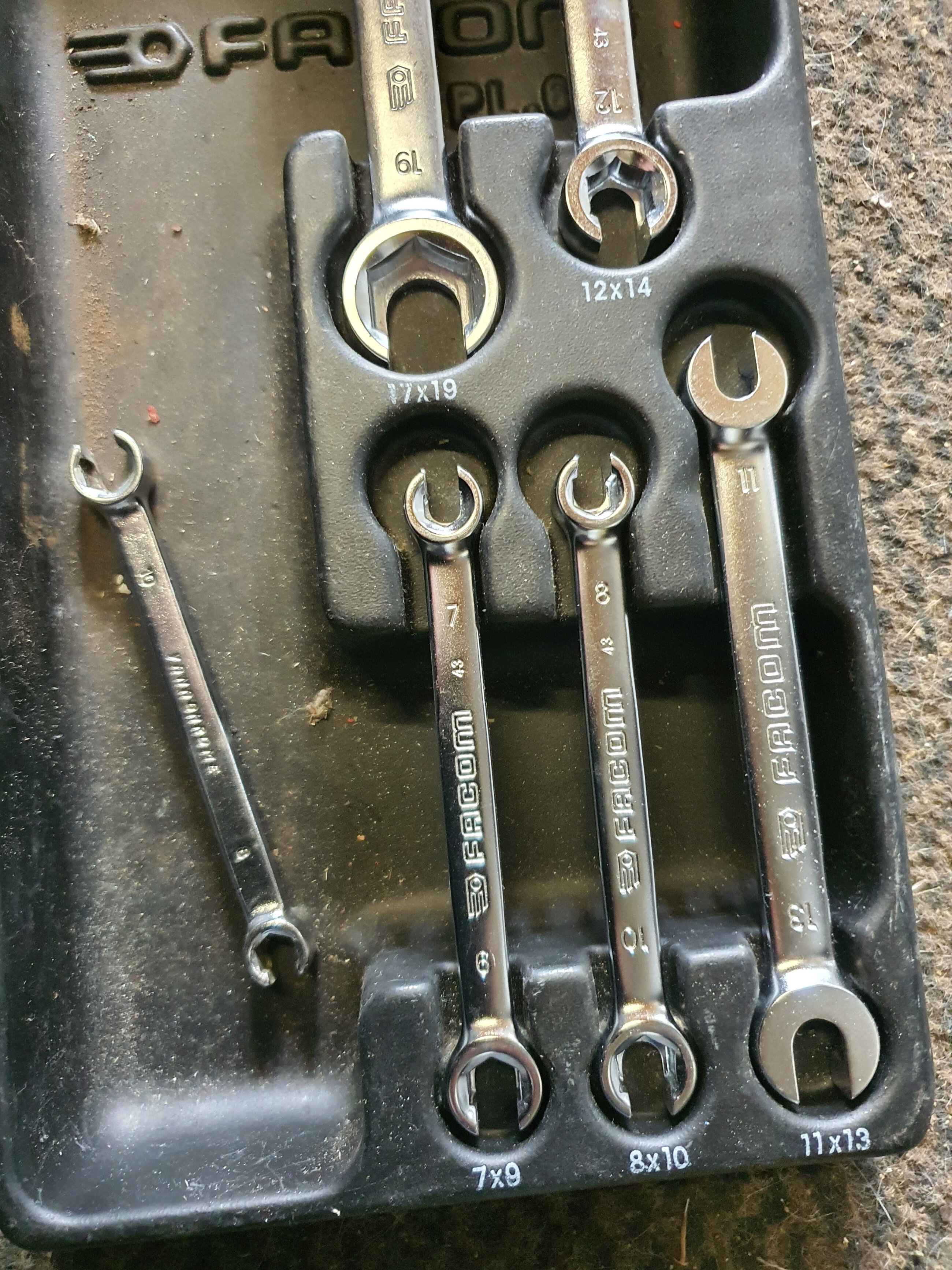

J’utilise des clefs (avec toile) serie 43 de chez Facom, et des clés série 42 pour les gros flexibles
Clefs serie 42 (photo Facom)
Attention, il peut y avoir des raccords avec des dimensions en pouces
