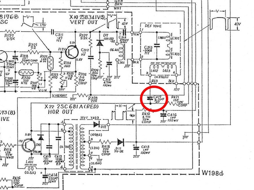

Bonjour et merci à tous !
Le schéma ci-joint (la version US ou UK ?) permettra peut être de localiser le condensateur « S » à contrôler ou remplacer… ?
Bonne après-midi
Ce schéma est la version UK, car près de la prise il est mentionné 50 Hz.
Le voici, cerclé en rouge :
Un grand merci Jean-Luc. Je vais tenter de rouvrir la boule et regarder ça dans les prochains jours. La mention « NP » du 6.5uF doit signifier « non polarisé », je présume car le signe « + » n’est pas indiqué sur le schéma, à la différence d’autres condensateurs. Mais quelle tension max dois-je choisir (pas très loin sur le schéma, on fait référence à 45V ou 40V) ?

Si un condensateur chimique est NP ou BP, cela signifie qu’il n’as pas de polarité, donc le sens de branchement est sans importance.
La valeur capacitive la plus proche actuellement disponible est de 6,3 µF pour une tension de service de 50 ou 63V.
