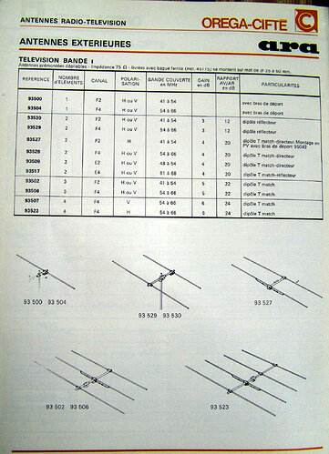

rappel : toutes les caractéristiques et dimensions dans ce catalogue

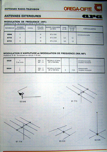

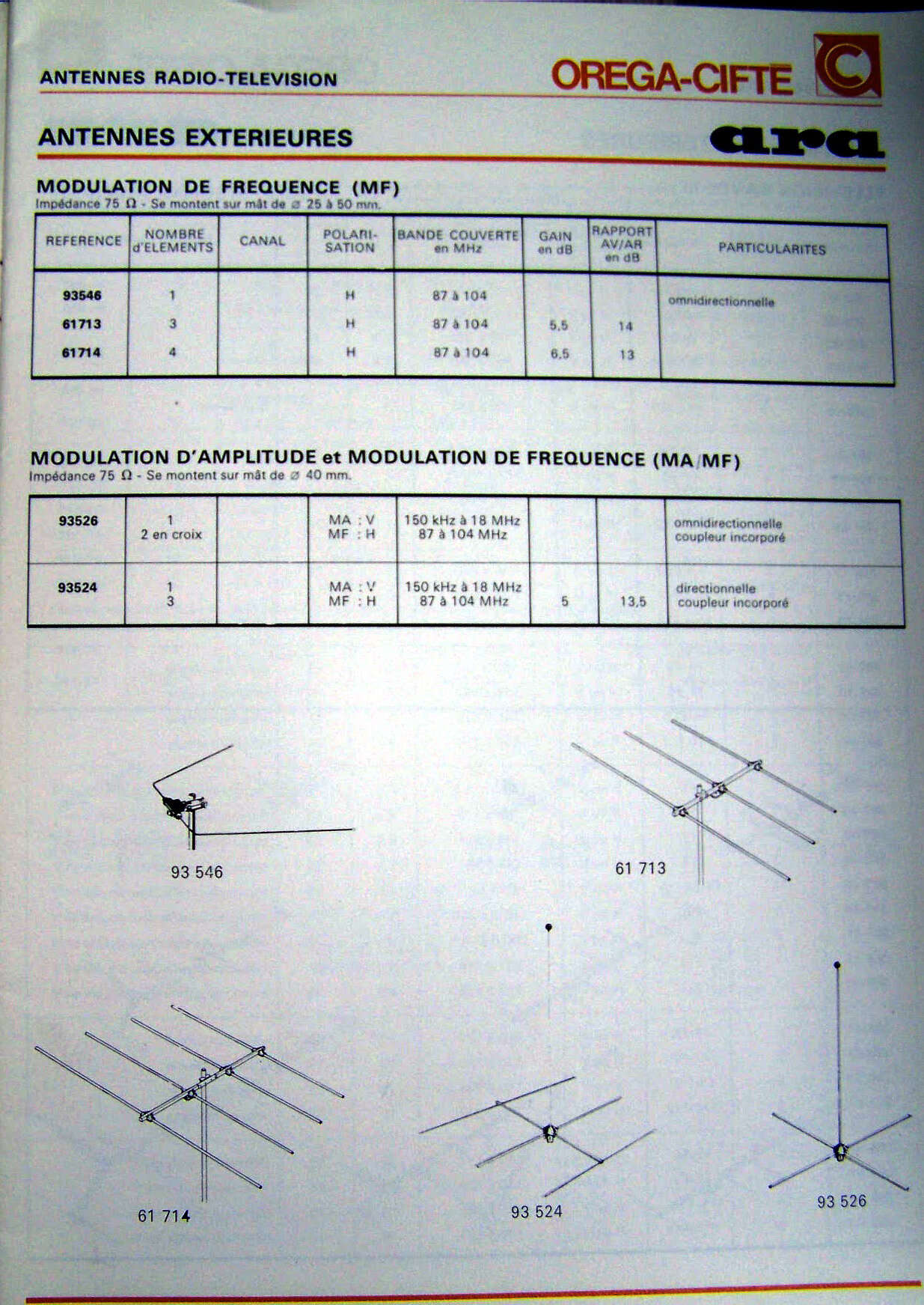

c’est ce que j’ai comme antenne et c’est ce que j’ai majoritairement installé quand j’étais en activité :slight_smile:
extrait du catalogue ARA 1972
désolé mon imprimante étant HS, je ne peux faire que des photos à l’ APN pour le moment :woozy_face:
J’ ai aussi catalogues Mazda Belvu , Optex , Kathrein , J Beam , DX Antenna ( log periodiques ), SIRTEL ( 27MHz )
Intéressant, mais pas les dimensions.

Comme indiqué, envergure de 2,5 à 3m selon le canal.
