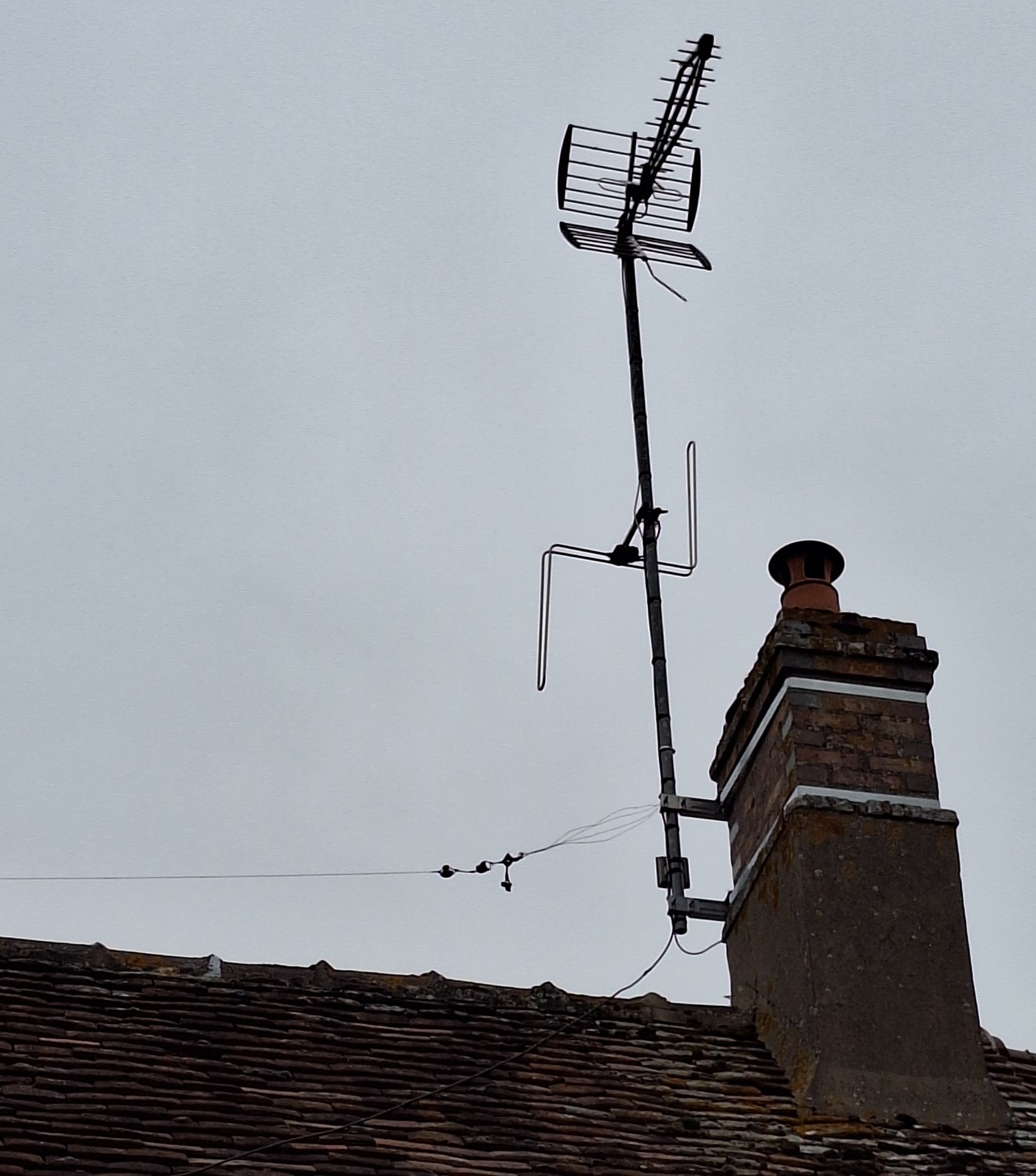

La mienne avec en dessous l’antenne F.M. et le départ de mon antenne filaire radio :
Le morceau qui pend a été dessoudé lors de la chute de grêlons gros comme des œufs de juin 2022.
Bonjour Gilles, c’est une antenne récente, tu l’as installé quand ? Malgré l’état, elle fonctionne toujours bien ?

Oui, elle a été changée il y a une quinzaine d’années, l’ancienne ayant souffert lors de la tempête de 1999.
Malgré le morceau dessoudé qui pend, elle fonctionne très bien.

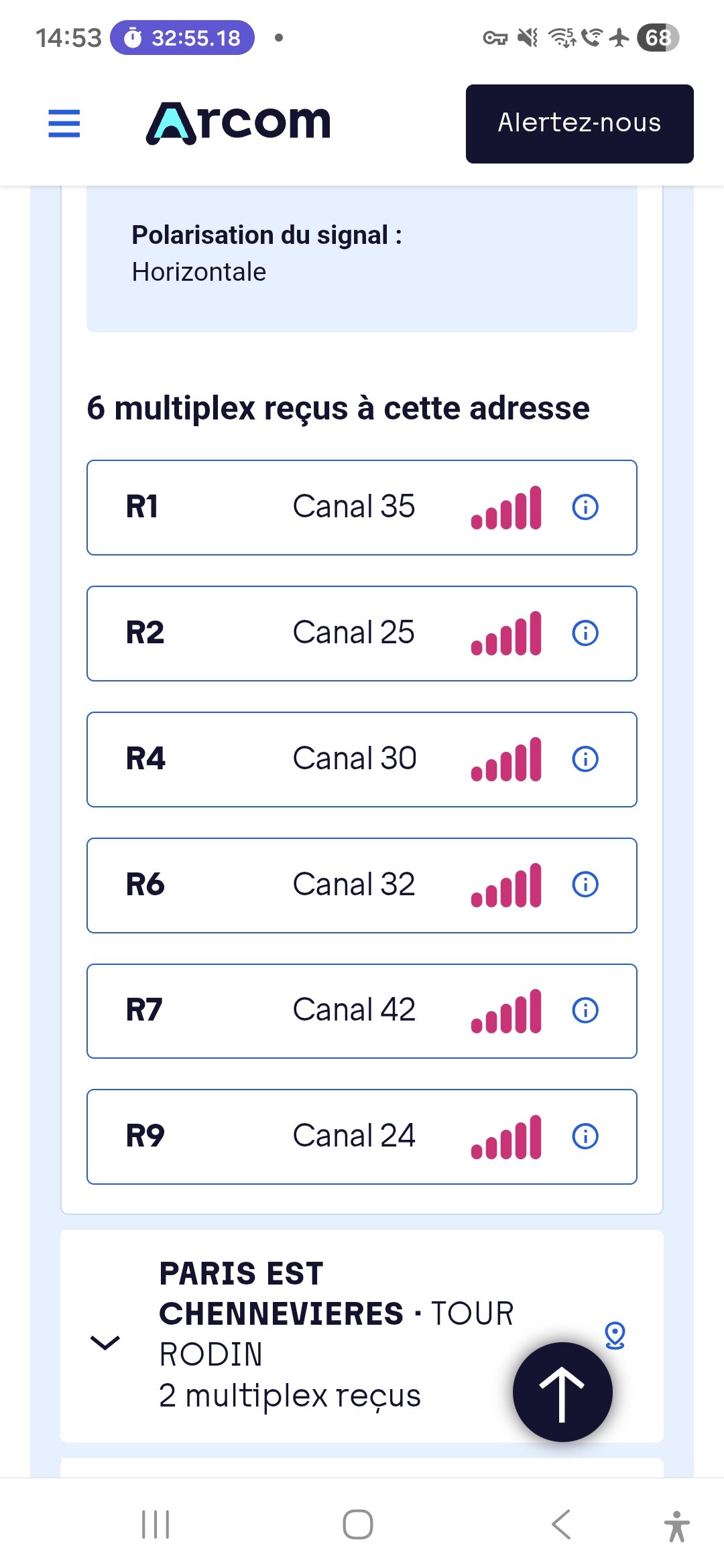

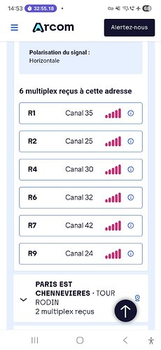

Photo prise à Robinson, même canaux qu’à Paris, normalement sur l’émetteur de la Tour Eiffel. Il y a aussi un petit remetteur dans le parc Henri Sellier, mais il ne couvre qu’une zone que très réduite, et utilise les mêmes canaux que la Tour Eiffel. Il a aussi de la téléphonie Sûrement un petit relais pour couvrir des zones blanches qui sont sous l’œil de l’émetteur de la Tour Eiffel.
Canaux et multiplexes emetteur de la Tour Eiffel
Canaux et multiplexes emetteur de Robinson :

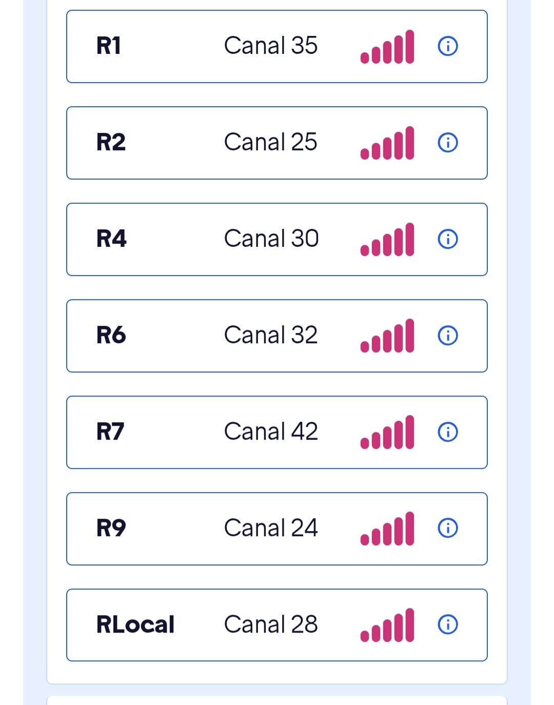

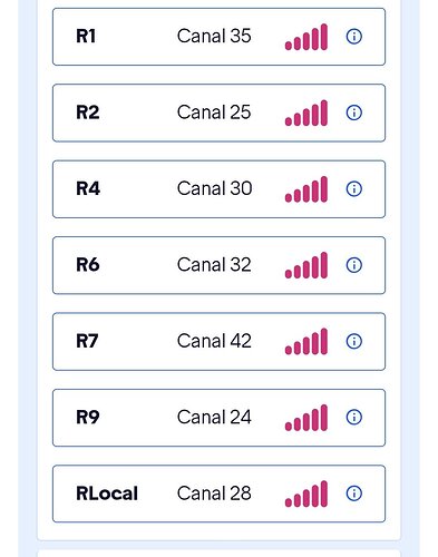

LE PLESSIS-ROBINSON - LA TERRASSE
Caractéristiques techniques des multiplex :
R3: 22H 6W (TOWERCAST).
R9: 24H 6W (TOWERCAST).
R2: 25H 6W (TDF).
R4: 30H 6W (TOWERCAST).
R6: 32H 2,4W (TOWERCAST).
R1: 35H 6W (TOWERCAST).
R7: 42H 3W (TOWERCAST).
photos, localisation et diagrammes de rayonnement : TVNT.net - Le forum de la TNT • 92 - Hauts de Seine [Le Plessis-Robinson, Chaville] : Les émetteurs TNT, leurs caractéristiques et leurs zones de couverture
