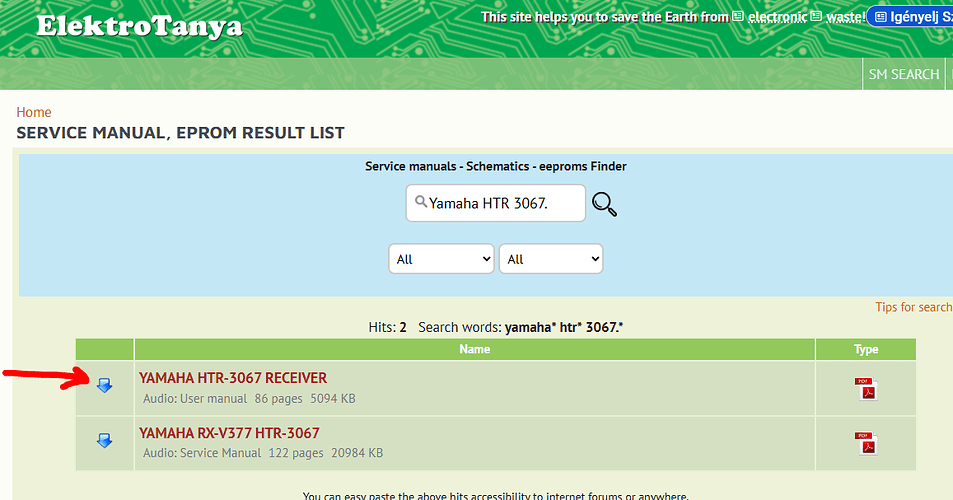

le doc est ici
mais peut etre pas de schema
Bonjour Radiolo
j’ai corrigé, je n’avais pas mis le bon message.
