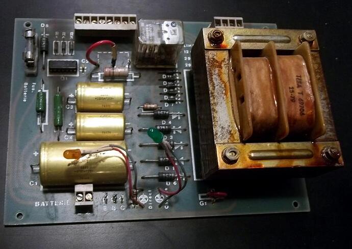

Une carte chargeur de batteries pour autocommutateur privé d’entreprise, entrée secteur et sorties repérées en clair …

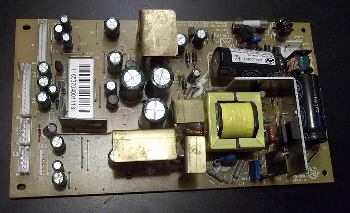

Carte alim de lecteur DVD Philips , sans reférence, entrée secteur repérée et évidentes, sorties non identifiées a part un code barres …
avant de les « désinguer pour pièces » , ces cartes vous semblent t’elle pouvoir être réutilisé telle quelles ? Et que pensez vous de tenter une MST , sans leur environnement extérieur, et sans savoir ce qu’elle ont !?
(Ces 3 cartes n’on pas de pistes coupé, ni de trace de composant ayant brulé ou tiré des arcs, et il est facile de trouver l’entrée secteur et y brancher un bout de câble avec une fiche secteur … Mais elle ont séjourné à l’air libre en plein air, et après on ne sais pas ou sont les sorties ou les commandes …)
sloup
C’est pas bien gros comme alim pour un autocom?
tension de sortie 48V?
Aucune marque de marqué?
Il doit manquer un transistor de puissance qui devrait être sur un radiateur ( les fils coupés EBC)
La carte de chaudière bonne pour piece car aucun usage si tu n’as pas la même chaudière, le transfo THT est à récupérer
Pour la carte chargeur / alim d’autocom :
-Il y a 3 tensions
12V et 48V continu, et 75V alternatif (mais ce 75V n’est pas issu de la batterie )
-j’ai aussi le transistor de puissance et son radiateur
(déconnecté des picots CBE)
-Le transfo est a peu près de la taille de celui d’un poste AM/FM allemand a tubes (a la louche entre 50 et 80VA)
Apparemment : Ca alimentais un tout petit autocom pour 2 lignes exter, et une dizaine de postes intérieurs …
sloup
Pas de doute c’est bien de la téléphonie.
Le 75 V alternatif, c’est pour le signal de sonnerie
Le 48V est classique, attention c’est le + de cette alim qui est à la masse, pour délivrer du - 48V destiné aux l’interfaces vers les postes analogiques type S63
Le 12V doit servir à commander des relais.
