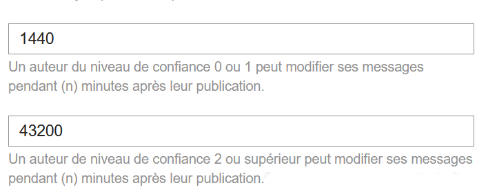

Ce moteur de forum est étudié pour fonctionner le plus possible sans intervention des administrateurs. Dans ce but, plus un membre est expérimenté, plus ses possibilités sont étendues. Ce système a relativement bien fait ses preuves.
Concernant la modif des messages, voici les réglages :
Et pour signaler qu’un sujet est résolu, pas la peine de modifier le titre du message. Comme indiqué plus haut la coche est disponible en permanence.

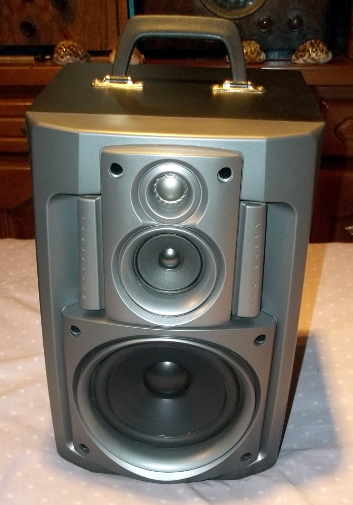

histoire de réalimenter le topics, et donner des nouvelles de quelques autres trouvailles…ramassées dans les poubelles d’une cour de ferme, nettoyées et améliorées

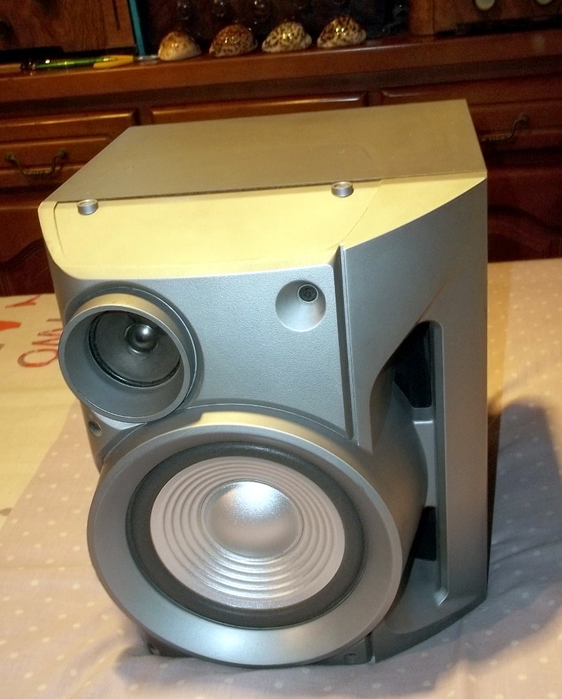

J’ai trouvé ces enceintes JVC modèle SP D851, dans les poubelles d’une cour de ferme situé sur le parcour habituel des mes footing de routine …
Ces enceintes étaient sales, et présentais de mauvais contact au niveau du bornier a pinces , a l’arrière (oxydation) mais les haut-parleurs étaient juste poussiéreux mais intacts (ici, après nettoyage)
Apres nettoyage (dépoussièrage minutieux des HP, et lavage de l’enjoliveur plastique gris métallisé ,séparément, « a grande eau » , elle ont retrouvé une bonne gueule , et ont un aspect assez « technique » , et plutôt bien fait, extérieurement …

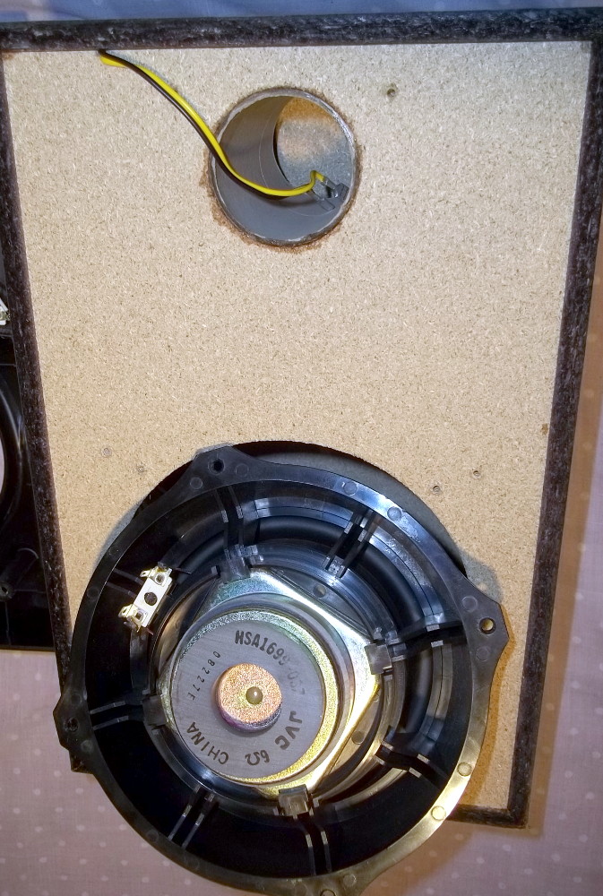

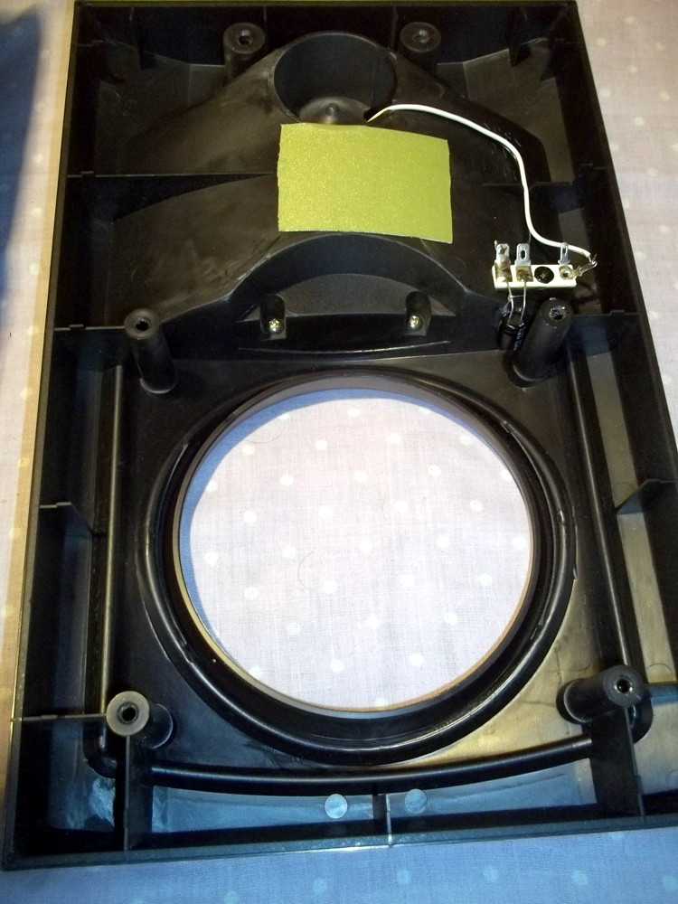

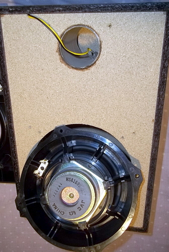

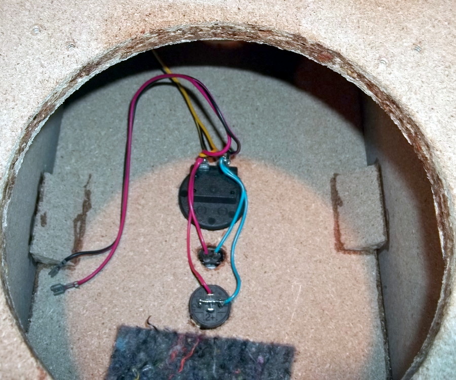

Le démontage ne pose aucune difficulté , et se fait en dévissant 6 vis à tête cruciforme standard (chose assez rare de nos jours ! la plupart des produits électroniques grand public sont difficile a démonter et on souvent des vis « exotiques » ! voire aucune vis ! )
Ce démontage révèle un intérieur assez basique et plutôt « cheap » …
Un H.P de grave, Chinois, avec un saladier tout en plastique, monté en bass-reflex dans une caisse en aggloméré tout ce qu’il y a de plus basique et accordé par un évent en carton genre axe de rouleau de papier à chiottes !
Et les H.P d’aigu , monté dans l’enjoliveur en plastique, avec un filtre passe haut des plus rudimentaire , se résumant a un condo de 22µF 50V monté sur une barrette relais à 3 cosses…

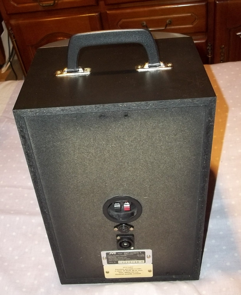

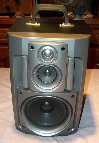

Les améliorations ont consisté a ajouter des prises moins « merdiques » que le bornier à pinces, en l’occurence, une DIN 2 broches pour H.Ps , et une Speakon pro de chez Neutrik (du luxe pour ce genre d’enceinte ! mais au moins, les contacts sont bons, et c’est compatible avec ma sono ! )
…Et ont consisté a repeindre en noir la caisse , a boucher 2 petits trous de vis qui avaient été fait pour les suspendre, et y ajouter une poignée de transport …Qui n’est rien de plus qu’une bête poignée de valise !
Les deux ont, bien entendu, recues les mêmes prises et même type de poignée …
Ces enceintes serviront pour de petites soirées familiales, pour des barbeuk, des apéro, ou comme enceinte test …
La musicalité n’est pas exceptionnelle, mais néanmoins très correcte pour ce que c’est (et en tout cas bien suffisante pour passer « l’apéro bic », « la fête au village » , « viens boire un p’tit coup » , ou « il est des nôtres… » ! )
Leurs caractéristiques
Marque : J V C
Modèle : SP D851
impédance 6 ohms
puissance nominale 40W puissance musicale 80W
efficacité 88 dB/W1m
type de charge : bass reflex

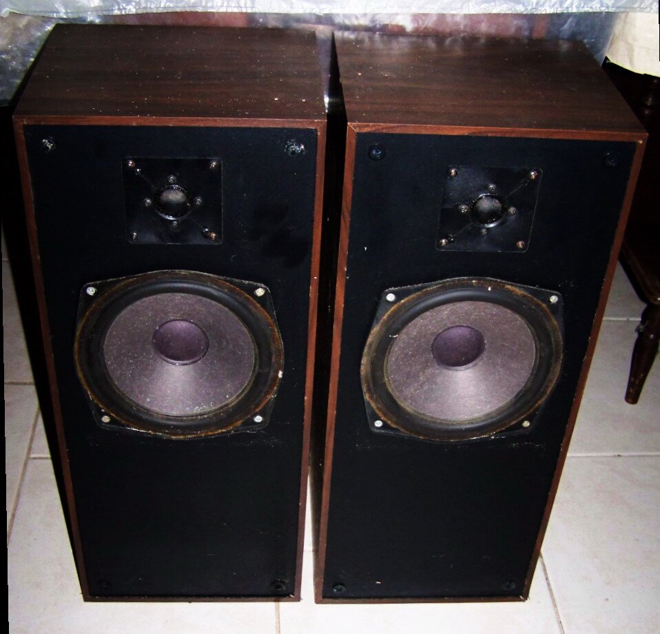

Trouvées il y a qqs jours dans la benne du vide greniers . J’ ai les faces avant , une est cassée en deux au milieu, recollée depuis .
marquées " Philips " mais sans référence
A propos de ces 2 enceintes « Philips » :
Ces enceintes ne me disent rien, et ont l’air bien basiques, mais peuvent néanmoins peut être réserver de bonnes surprises …
En matière d’enceintes, tout comme en matière de radios, Philips a fait tellement de tout et de n’importe quoi … qu’on peux y trouver « le meilleur comme le pire » !
A défaut de référence sur les enceintes, il faudrais démonter les H.P, et regarder les références qui peuvent figurer derrière (en général il y en a une, sur les saladiers ou les culasse des H.P) ou sur le circuit imprimé du filtre quand il y en a un (puisque parfois il n’y a pas de filtre, ou un filtre rudimentaire se résumant a un seul condensateur )
La recherche a partir de ses références donnera une idée de l’impédance, la puissance, les fréquences de coupure, l’efficacité …
(Et, a partir de là, et a défaut de celle d’origine, on pourra reconstituer une étiquette ou une plaque signalétique mentionnant les principales spécifications …C’est d’ailleurs souvent ce que je fais, en présence de matériel sans plaque signalétique, ou dont les indications sont illisibles ou non renseigné ! une fois ceci fait, et dans le cas d’enceintes, on connais les spécifications des enceintes, et on peux choisir en conséquence l’amplificateur leur convenant le mieux …Ou le moins mal, en respectant l’impédance prévue, et une puissance pas trop différente, on pourra déjà éviter de détruire son matériel ! )

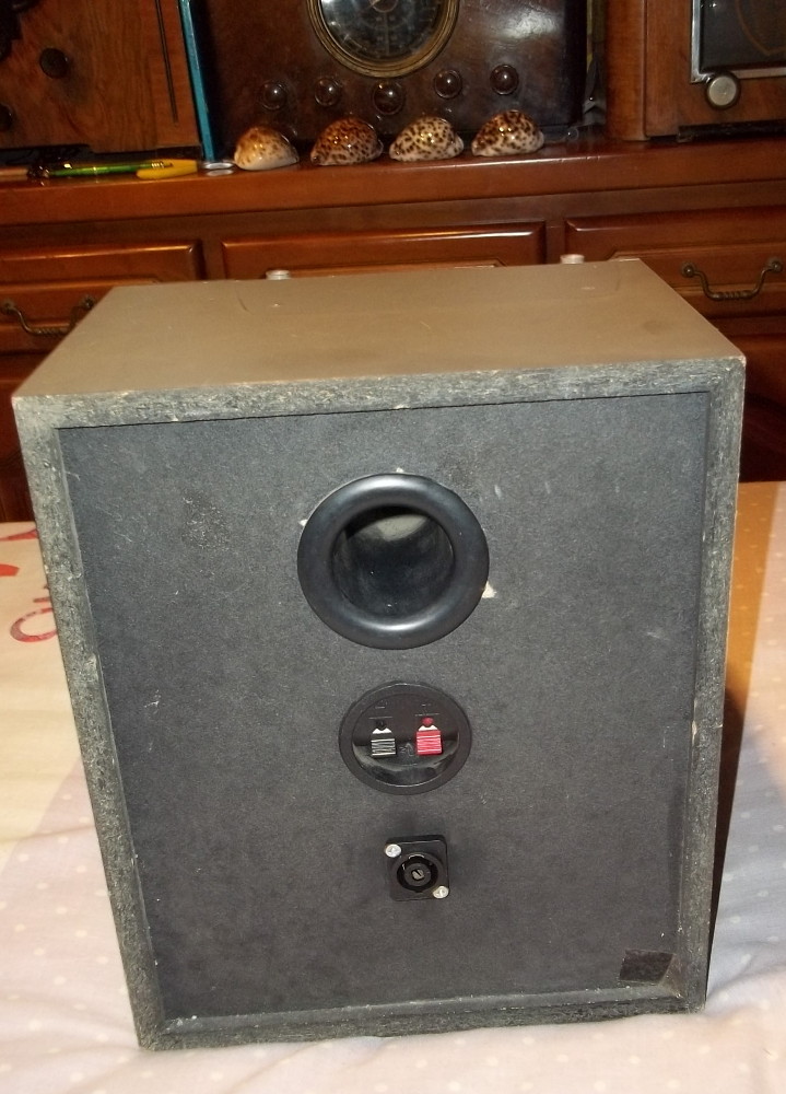

vue arrière, avec ajout d’un (tout aussi luxueux !) socle speakon …
L’évent est ici en plastique et débouche à l’arrière, un peu mieux qu’un tube en carton genre axe de rouleau de papier à chiottes…
Ce sont des Philips FB570PH
(avec aucune mention Philips dessus, ni aucune étiquette signalétique, j’avais parlé sur un autre endroit de ce forum de ces produits, bas de gamme, et sans marques …mais fabriqué par Philips)

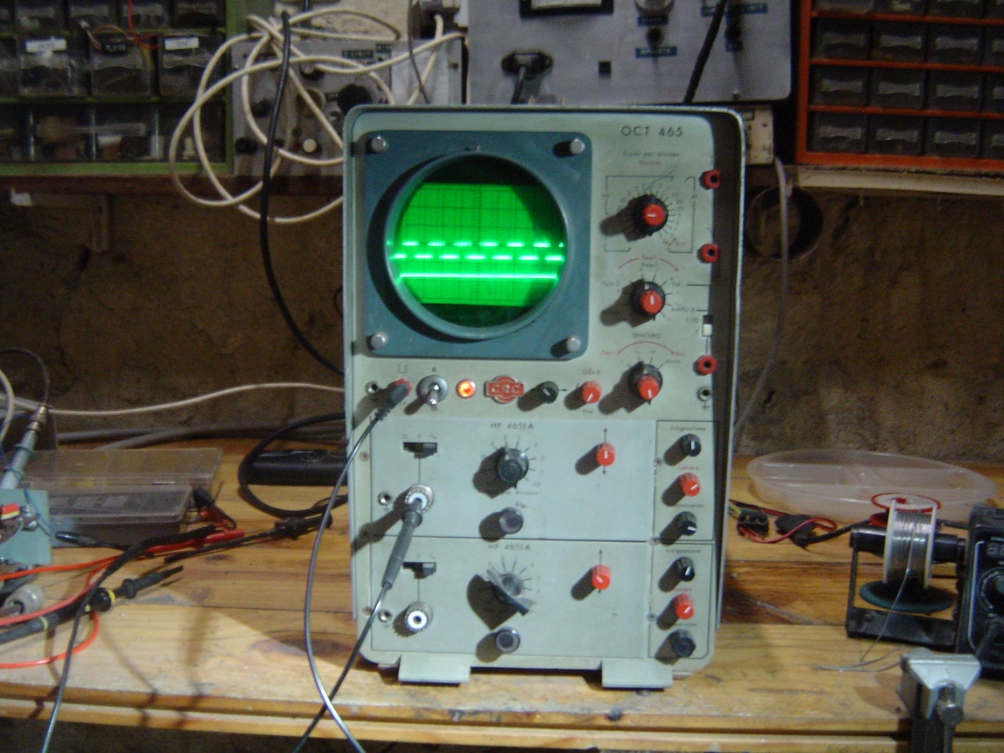

J’ai trouve cet oscilloscope bi canon à la déchetterie du coin. La façade un peu sale mais en état de marche mis à part un transistor HS sur le circuit synchro. Facile à réparer.

bonne pêche, cet oscillo ( un CRC )
(Mais il faut avouer que, tout comme les télés cathodiques noir et blanc de nos jours, sont dépassées …Les vieux oscilloscopes cathodique a tube , avec écran rond, et montant péniblement à quelques mégahertz, sont dépassés …)
Ceci dit, si c’est obsolète pour un pro …Pour un amateur bricoleur, et pour ceux qu’y s’en tienne a de la B.F , ou des vieux postes PO/GO (le cas de la majorité des amateurs lisant ce forum …) c’est suffisant, et déjà très intéressant de pouvoir avoir une idée de la fréquence , de la forme d’onde, d’un signal …Et de pouvoir en constater visuellement les déformations ! (choses qu’un multimètre ordinaire ne savent pas faire !)
