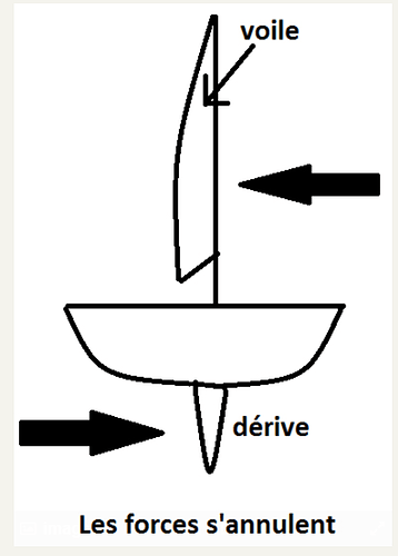

Eh oui: c’ est de la physique élémentaire qu’ on apprend en lycée technique: c’ était mon cas mais appliqué en construction du génie civil .
C’est valable,pour la gite, mais pas pour la dérive, laquelle étant la différence entre la route réelle et le « cap » suivi.
Dans le cas du croquis, la dérive, est l’appendice (amovible) situé sous la coque, ou quille,si il est fixe.
Les forces s’annulent? Ça formerait plutôt un couple me semble-t-il? Ou alors, j’ai mal interprété le dessin!?
Ce schéma est simpliste: il faudrait y ajouter les forces en action au niveau des 2 flèches.
Lorsque le bateau gite, la surface de voile sur laquelle le vent exerce sa force diminue, il a tendance a se stabiliser, voire, a se redresser quand la pression diminue. on dit qu’il se cale. La direction du bateau, par rapport a celle du vent,la façon dont les voiles sont établies,et l’allure choisie (près,largue, ou vent arrière),influent sur le comportement et la stabilité.

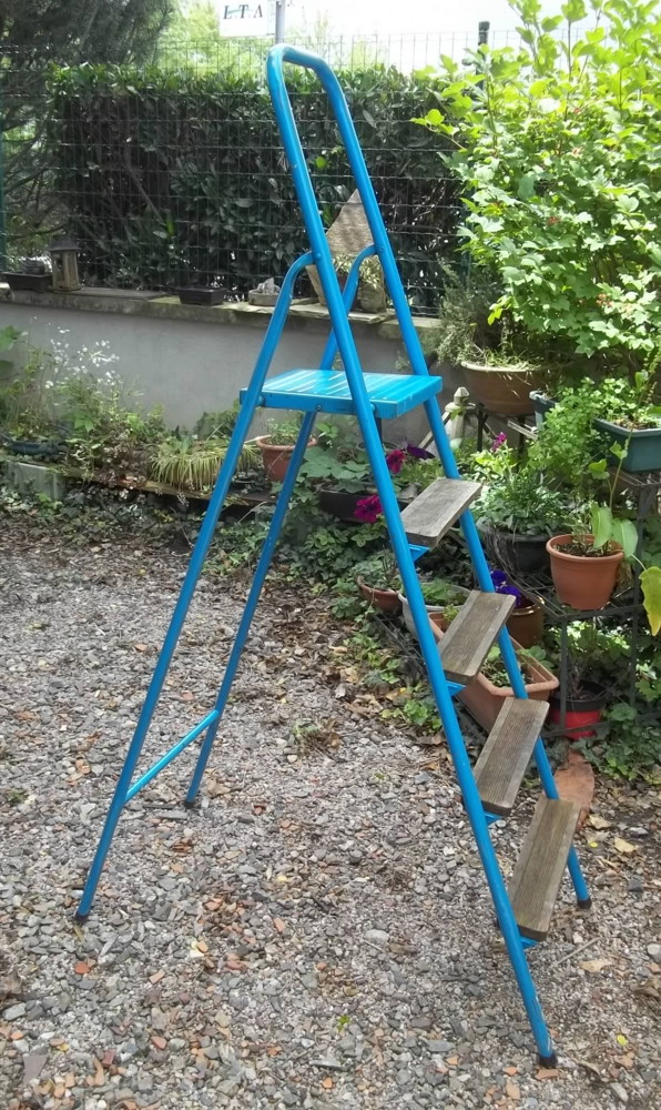

Une fois, j’ai trouvé cet escabeau, en bon état , mis dans une benne ! (pourquoi l’ont il jeté ? C’est pourtant très utile, un escabeau, pour relamper ses luminaires ! )
…Le plus « chiant » a été de finir le parcour en tenue de sport avec l’escabeau , et sans trop se faire remarquer !

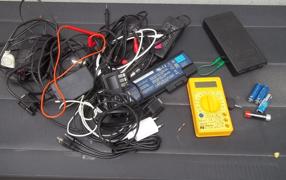

Un lot de divers cordons électriques et informatiques, et divers matériels électroniques : batterie lithium de P.C portable, gradateur de lumière a triac, chargeurs de téléphone portable, calculatrice, divers accessoires pour l’ informatique …Et le fameux multimètre DT830 spécial intervention dans les TGBT ! (je plaisante !)
Le retour a été moins embarrassant , ça tient dans un petit sac …je je j’avais déjà .
Reste a nettoyer et tester tout ça !

premiers tri et tests du matériel trouvé ci dessus …
Calculatrice Casio : 3 premiers digits n’affichant rien de cohérent, Afficheur LCD mort , non réparable !
→ A repoubelliser
Multimètre DT830 : mesures complètement incohérentes , et a du amorcer , non réparable
→ A repoubelliser
Alimentation 230/12V 2A : Pas de courant nulle part, trouvé 2 pistes coupés
→ Grattage et rechargement avec de la soudure , essai OK , dépanné !
Cordon audio Cinch-Cinch : test sans anomalie
→ OK, bon pour le service !
Chargeur de téléphone portable USB blanc : 5V a vide OK , test de charge d’un téléphone, concluant
Batterie de P.C portable : donne n’importe quelle tension et n’est pas reconnue …
→ Contient des élément 18650 4000mAh, certains sont H.S , d’autres bons , a démonter pour récupération
Lampes de voitures : essayés sur la Renault Modus
→ O.K , bonnes
Piles : 2 bonnes et 2 H.S
→ Gardé les 2 bonnes …
Gradateur de lumière : non testé (je le ferais plus tard)
Cordon série RS232 : non testé (je n’ai pas trouvé actuellement de périphérique en RS232 …)
Prise téléphone avec filtre ADSL : non testé (je le ferais plus tard)
fusibles : non testé (je le ferais plus tard)

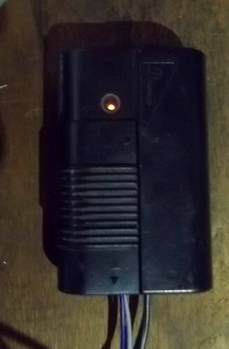

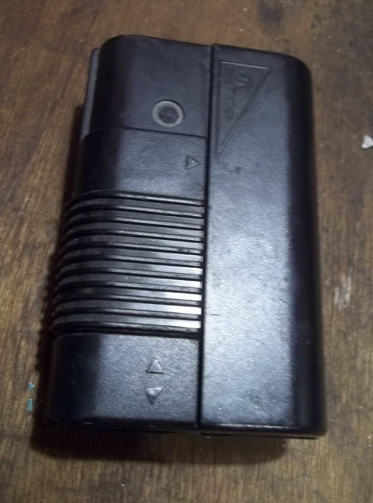

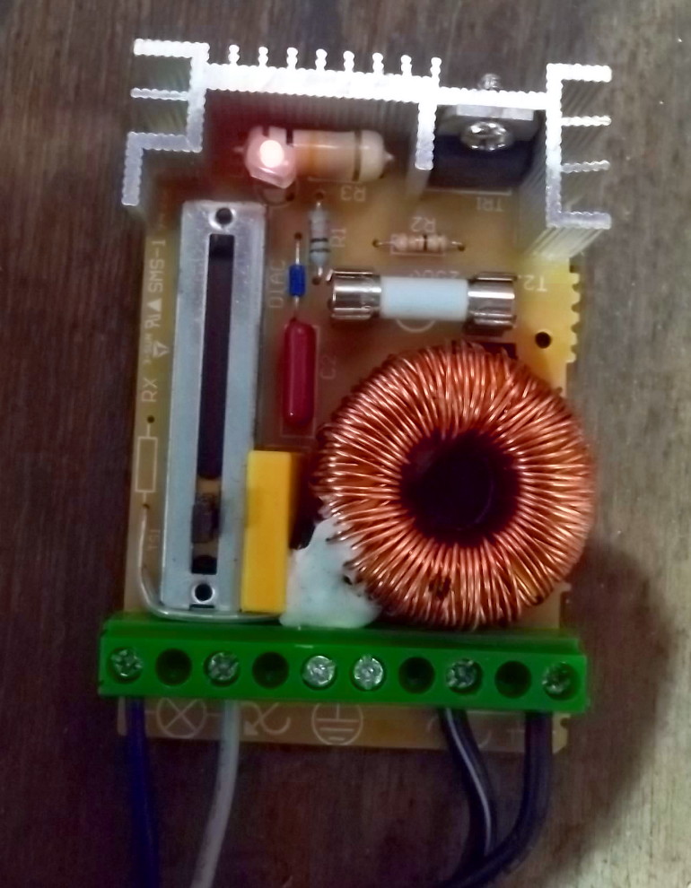

Voici donc des nouvelles détaillé du gradateur, non testé le week-end précédent :
C’est un gradateur a potentiomètre à glissière, en voitier noir avec un curseur, du modèle usuel …

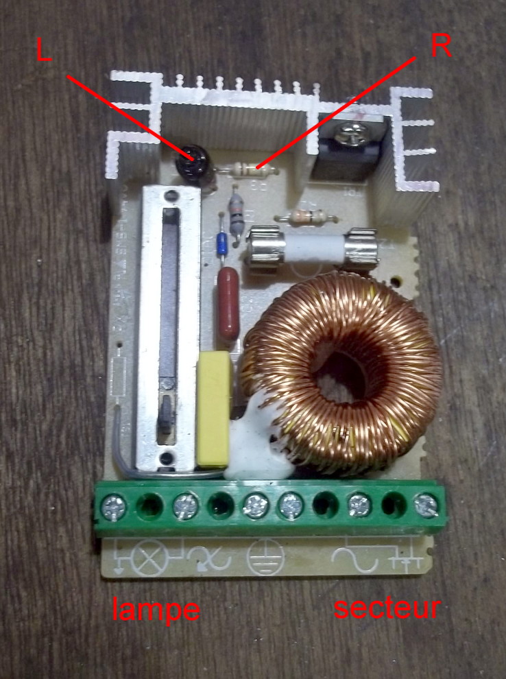

Inspection visuelle interne :
J’ai trouvé : un faux contact au niveau d’une borne
La lampe témoin au néon H.S et toute noire (L)
La résistance série de cette lampe témoin sous dimensionné ®
A part ça, c’est propre, plutôt bien fait, et les bornes secteur et lampes sont repérés …

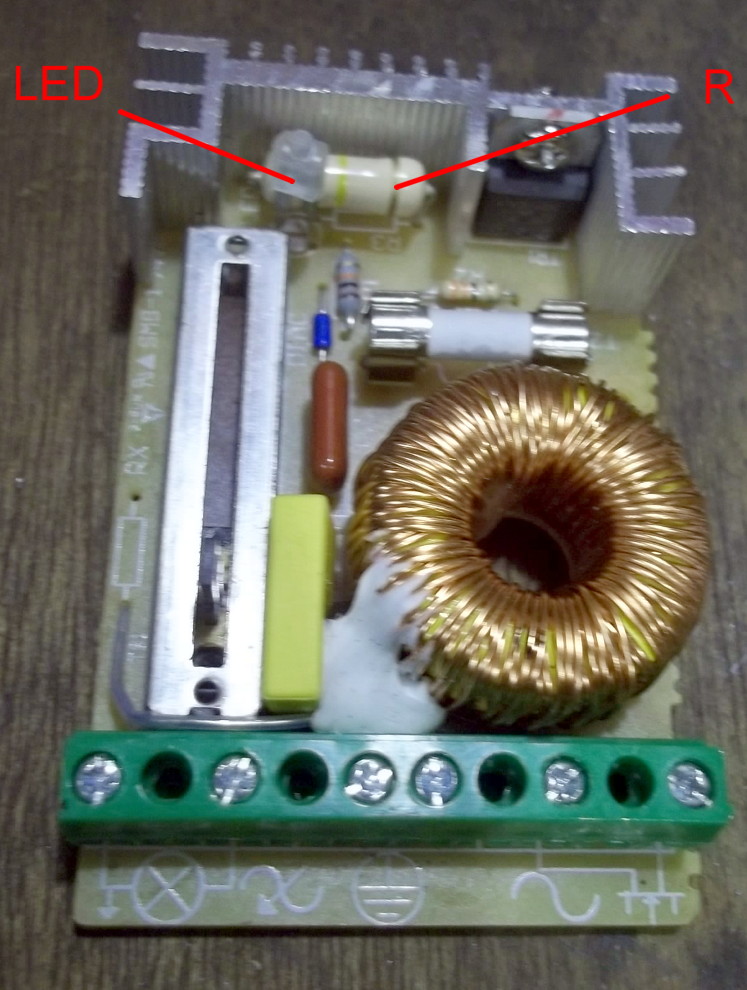

Remplacement de la résistance R par une 2 W (pour voir large) et de la lampe au néon par une double LED bicolore rouge vert, qui en alternatif, donnera les deux couleurs mélangés , donc de l’orange (ce qui devrai ressembler a la lumière du néon d’origine…)
M.ST. , essais

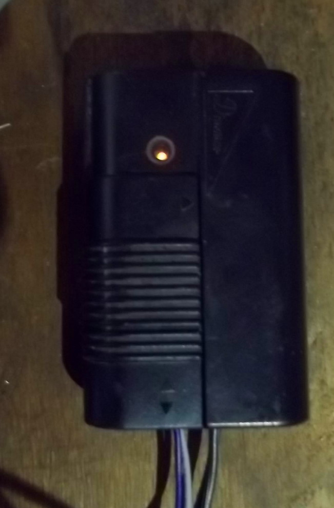

Ca s’allumme bien en orange…

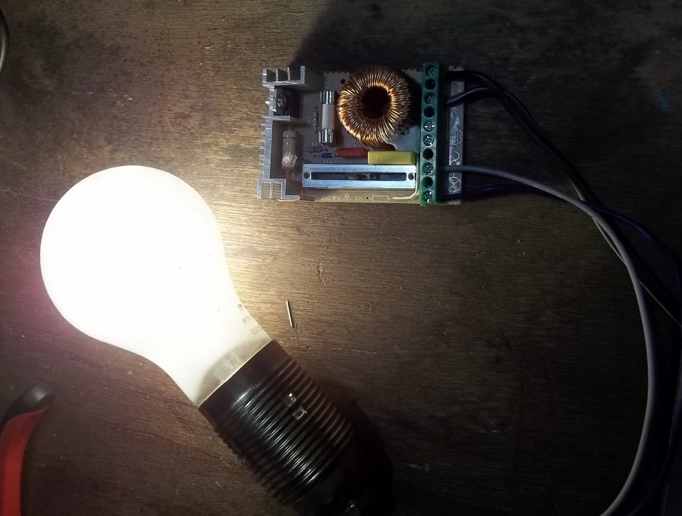

La lampe (a filament ) s’allumme et varie en déplacant le curseur.
fermeture du boitier
Ca fonctionne, et on voit la petite lueur orange …Bon pour le service !
Remarque : Le remplacement direct d’une lampe au néon par une LED , en alternatif brut issu directement du secteur, n’est possible qu’avec de doubles LED tête bêche comme ici !
(Une LED simple n’est faite que pour une tension inverse de 5 à 6V , et recevrais la tension crête du secteur soit environ 325V, elle n’y survivrais pas …Une double LED tête bêche, ou 2 LED séparés tête bêche, se protègent mutuellement et acceptent ce montage , une résistance de 47 k à 100 k 2W en série assure la limitation de courant et permet d’obtenir une luminosité, faible, mais suffisante pour repérer l’appareil la nuit)
