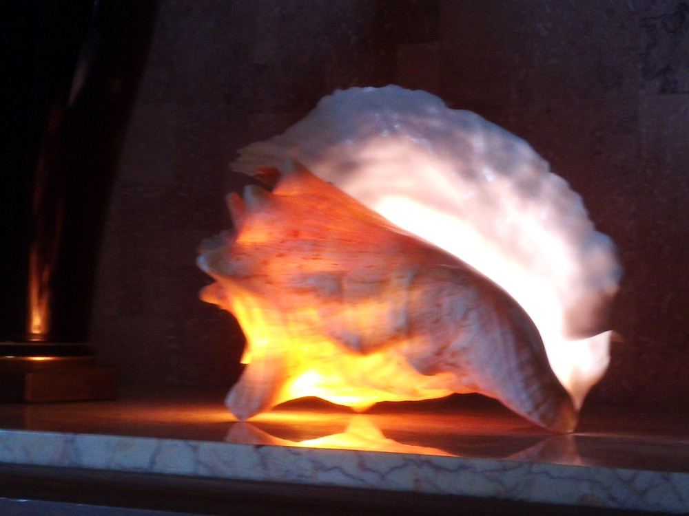

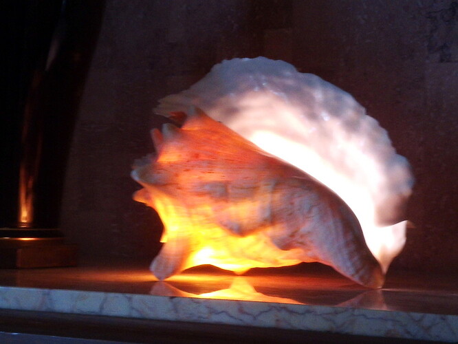

Je pensais a quelque chose de « plus subtil » que ça … A propos d’éclairage d’ambiance, et « d’ampoule LED » …
Du genre la « face cachée » d’un très gros coquillage ou autre objets extrait des fonds marins et éclairé par l’intérieur …
J’avais fait ce genre de chose (en moins encombrant ) en logeant une « ampoule LED » dans un strombe géant, appellé « lambi » en guadeloupe …
Le coquillage ( de 25 à 35cm et pesant plus de 1 kg ) datant de quelques dizaines d’année , étais couramment consommé (il est comestible) et servi dans de nombreux restaurants, et il étais facile de trouver les coquilles vides, en faisant …Les poubelles !
Et, en plus , c’est très décoratif, et ça produit une belle lumière …
(De nos jours, ce coquillage est devenu rare parce victime de surpêche, c’est une espèce protégé …Et dont la collecte est strictement réglementé .)
