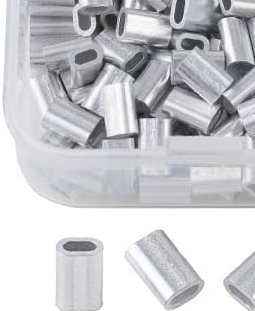

J’ai du couper trois brins du câble pour qu’il passe dans le trou de la tirette, et dans le manchon à écraser. Reste à brûler le fil en coton (à quoi sert-il dans un câble tressé ?), et à nouer les brins pour qu’ils ne s’effilochent pas à la longue.
Si j’avais été plus malin j’aurais placé un manchon un peu plus gros à cet endroit avant d’écraser celui du bout.
Peut-être en existe-il qui ne sont pas fermés, et qu’on peut placer après coup…
C’est un détail.
Au pire je prendrai un manchon électrique et l’ouvrirai avant de le serrer.
Il n’a pas besoin d’être bien solide, c’est juste pour éviter que les filins soient totalement libres.
