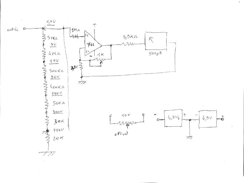

bonjour
j’avais fait quelques essais avec un ampli opérationnel « 741 » j’étais limité par la résistance d’entrée,il y a maintenant des amplis op avec FET en entrée suivi d’un 741 vous pouvez actionner un galva de 500micro ampère
l’entrée se fait sur un pont de 10Mohms il suffit de prélever une partie de la tension! l’alimentation 2 piles de 4,5 volts!
je vais regarder si je retrouve le schèma! il y a certainement des personnes qui sauront mettre ça au point!
salutations JLB
voici un schéma vite fait avec un OP 741,il ne coute rien !
utiliser l’offset pour le zéro et le réglage de gain pour l’étalonnage
salutations JLB

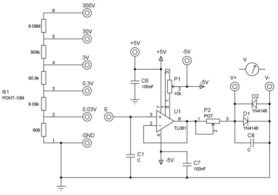

Bonjour à tous !

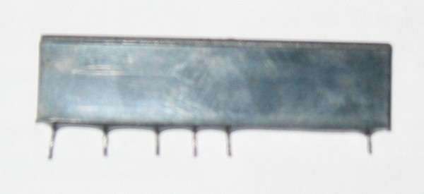

J’ai récupéré un pont diviseur (un peu flou) sur un multimètre numérique HS. Question schéma, j’ai pensé à ça:
Oui sur le principe du montage.
L’impédance d’entrée du 741 est insuffisante; le TL081 est en effet beaucoup mieux adapté.
Par ailleurs, histoire d’assurer une durée de vie raisonable à l’ampli-op, l’ajout de deux diodes de protection est absolument nécessaire…
Pierre, j’adopte les diodes mais la résistance d’1Mo ?? :confused:
Les diodes protègent l’ampli-op et la 1M protège les diodes…
Cette résistance n’influencera pas la mesure, elle est très faible devant l’impédance d’entrée du TL081 : 10 puissance 12 ohms.
Ajoutons que le TL081 étant monté en suiveur, donc gain 1, il faudra obtenir la déviation maximale du galvanomètre pour une tension inférieure ou égale 30 mV à ses bornes. Ce n’est peut être pas gagné.
S’il faut plus de 30mV pour la déviation maximale, il faudra appoter du gain au montage comme proposé dans le montage avec 741.
J’oubliais Jackoe, ça cloche dans le diviseur de tension d’entrée. Regardez bien.
