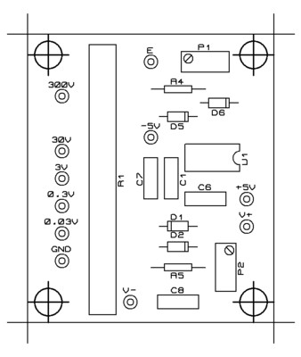

Voltmètre analogique continu
Ben, je n’ai pas de bons yeux, alors … :frowning:
L’entrée du voltmètre se situe entre la masse et le point 6 du diviseur. Lorsque l’entrée de l’ampli-op notée E se trouve commutée sur ce même point 6, le calibre est de 30 mV et non 300V. Me trompe-je ?
Ce voltmètre n’aura qu’un seul calibre : 300V. Si j’applique 300V entre le point 6 et la masse, je récupère bien 3V au point 4, par exemple ? :confused:
Je n’avais pas compris qu’il n’y aurait qu’un seul calibre 300V. Dans ce cas, effectivement, 300V en 6 → 3V en 4.
D’autre part, je n’ai pas besoin de gain : je peux connecter l’entrée E sur 3V, 300mV ou 30mV, comme je veux et selon le galvanomètre et ajuster avec P2 ! :wink:
Ben oui, et à la limite se passer de la protection par diode, cette protection n’étant là que pour prévenir une erreur de manipulation : entrer 300V sur le calibre 30mV :wink:

J’ai dessiné le typon :

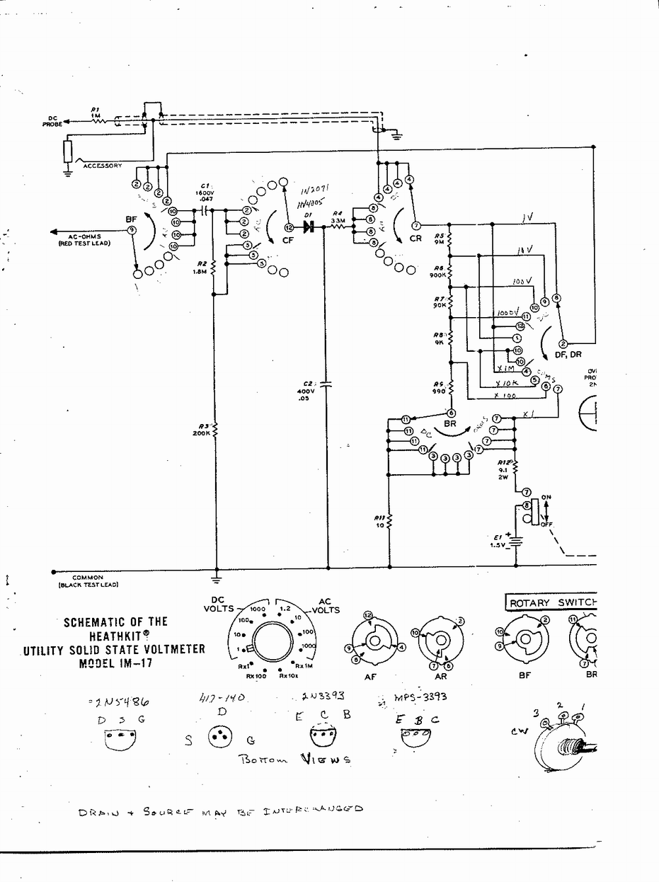

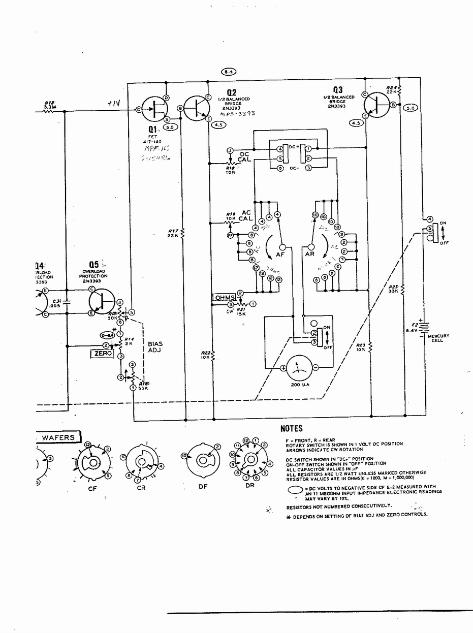

Voici le schéma du Heathkit IM-17 voltmètre à semiconducteurs :
