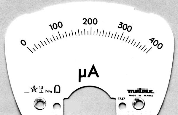

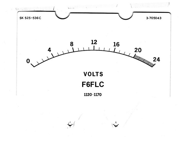

Jackoe, j’ai souvent modifié ou réparé les cadrans de galvas.
Je scanne comme vous en premier, puis avec photoshop au autre j’efface les chiffres que je remplace par les nouveaux, soit pris aux anciens emplacements s’ils existent, soit des nouveaux avec les fontes Windows.
J’en profite pour gommer les taches et augmenter le contraste.
J’évite de toucher à l’échelle, dans votre cas je ferais plutôt 0 à 400 V, c’est bien plus facile car les graduations correspondent à des chiffres ronds.
Ensuite j’imprime sur une feuille blanche autocollante que je découpe et colle à l’arrière de la plaque (bien viser, sinon décollage = déchiré!), ce qui fait que je peux revenir à l’inscription originale en retournant la plaque.
J’en profite pour y ajouter un logo perso au dessous de Volts.
Sur les exemples, le premier avait 0-2-4-6-8-10-12 V et le deuxième avait la peinture partie en cloques.
Michel…

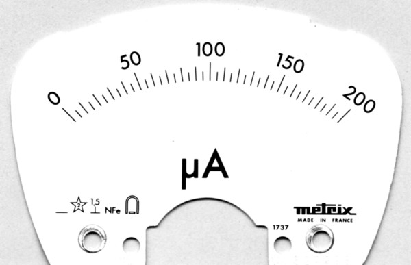

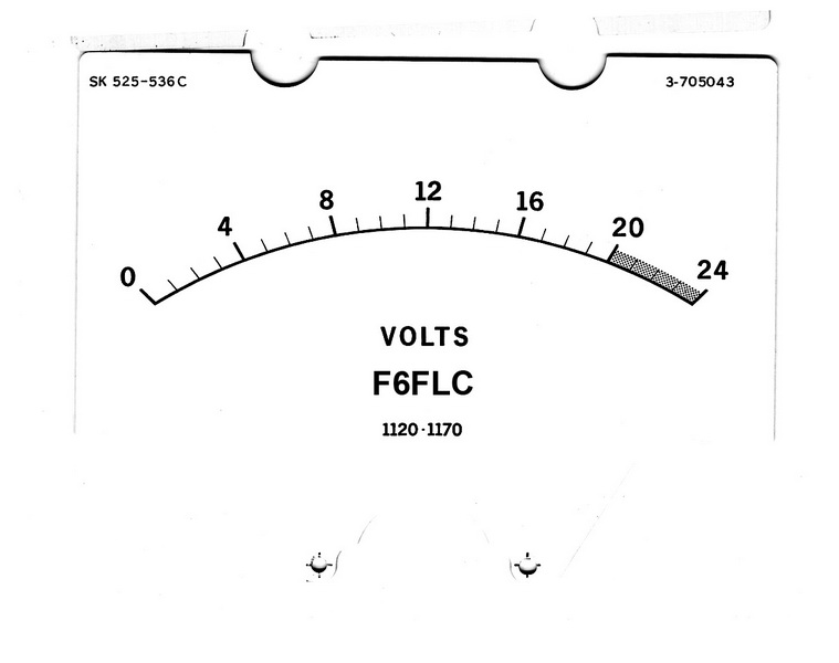

Dans la foulée, je vous l’ai refait (avant de me coucher tard) :
Yapluka l’imprimer…
Michel…
